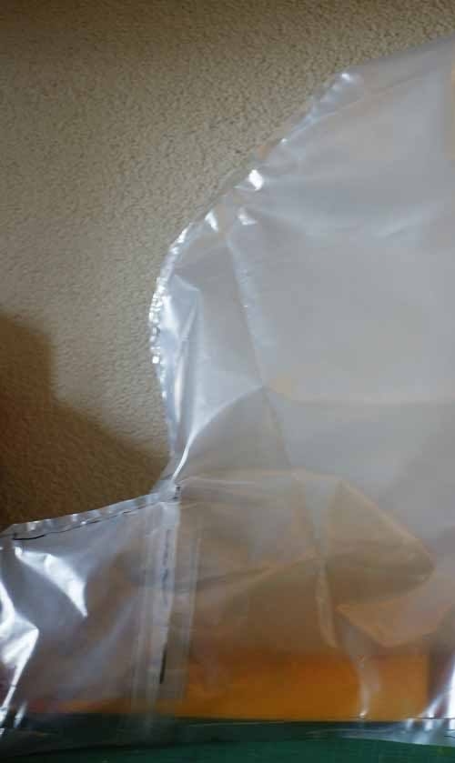

Mein Mikroskop hatte leider auch keine Staubschutzhülle.
Ich habe mir selber eine gebastelt. Mit Polyethylenfolie aus dem Baumarkt (ca. 10 Mikrometer dick) und einem alten Lötkolben.
Mit dem Lötkolben habe ich auf einer Kartonunterlage die Folien zusammengeschweisst.
Die Folie habe ich doppelt genommen und an den Ecken  leicht geformt.
Zuerst einen Tüte über alles gebildet und dann nach und nach genauere Konturen gebildet.
Das Lampengehäuse habe ich teilweise mit Klebefolien zusammengefügt.
Vielleicht geben euch meine Bilder eine Idee von der Sache.
Das Ganze ist leicht und dank der Kantenverstärkung (nur eine Kante geformt und "geschweisst") stabil.
Grüsse aus der Schweiz  Horst Isele
Totalansicht:
Seitenansicht:
vordere Ecke:
Detailansicht einer "Schweissnaht":
Robert Götz
Prima Lösung, vor allem weil die Folie durchsichtig ist, so dass man trotz Abdeckung sein Prachtstück noch sehen kann.
Auf welche Temperatur sollte man den Lötkolben einstellen, und wird er nicht durch den Kunststoff verunreinigt?

Horst Isele
@ Robert Götz
Temperatur:
keine Ahnung, etwas über 100 Grad schätze ich. Musste ich auch ausprobieren.
Beim Zusammenschweissen auf der Kartonunterlage habe ich den Lötkolben an einer Metall-Leiste (Massstab) geführt.
Mit der Geschwindigkeit des Ziehens kann die Temperatur an der Folie etwas gesteuert werden.
Reinigen:
Ich habe einen alten Lötkolben (keinen Feinlötkolben für Elektroniker) verwendet, den ich nur dafür benutzte.
Den geschmolzenen Kunststoff konnte ich aber gut mit einem feuchten Baumwolltuch abwischen.
Vorher den Lötkolben richtig "heiss laufen" lassen.   ;)
Gruss  Horst
