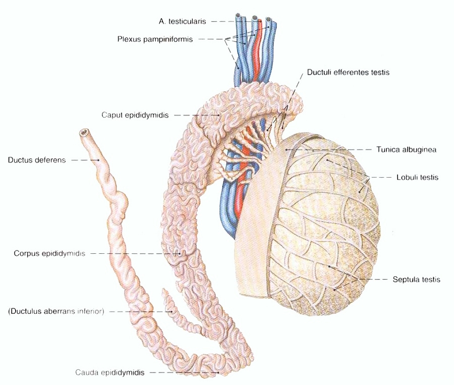

Tekst aus: Welsch Lehrbuch Histologie Seite 415 'Männliche Geschlechtsorgane'.
Der Nebenhodengang ist ca. 6 m lang und liegt stark aufgeknäuelt im 4-5 cm langen Nebenhoden.
Man findet im Präparat alle möglichen Anschnittsprofile. Sein Lumen nimmt von proximal nach distal zu und enthält oft die noch immobilen Spermien.

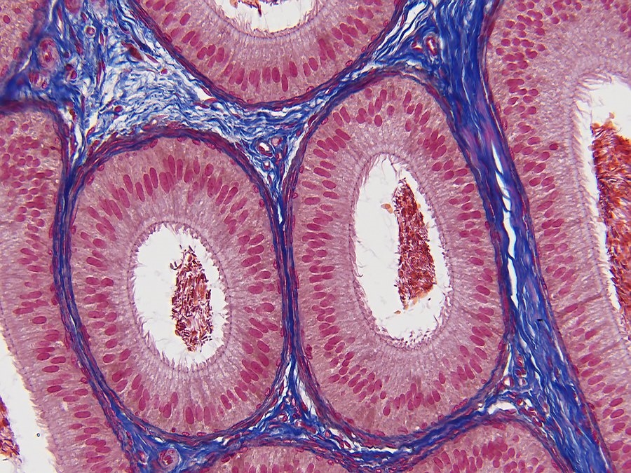

Bild von das fertige Präparat. Gefärbt wurde mit Fuchsin (Sauer) und ein Gemisch von Anilin Blau/Orange G/Oxalsäure.
Stitch von 107 Bilder. Objektiv Leitz plan Fluotar 10x
In das Lumen sind die noch immobilen Spermien zu beobachten.
Objektiv Leitz NPL Fluotar 16x
Objektiv Leitz plan Fluotar 25x
Objektiv Leitz plan Apo 40x
Die kleine Basalzellen sind gut zu beobachten. Auch das besonders lange Mikrovillie ist gut zu sehen.
