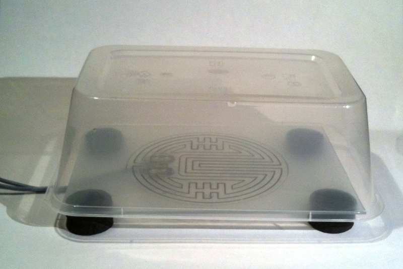

bei Conrad gibt es ein selbstklebende Heizfolie (Best. Nr. 189177) um 5,89€, klebt man diese, und 4 Gummifüße auf eine Glasplatte, erhält man eine wunderbare Heizplatte.
Die Glasplatte stammt von einem Bilderrahmen ohne Rahmen 10x15cm, der kostete weniger als 2€ bei einem Papierwarenhändler und hat sogar geschliffene Kanten.
So sieht das gute Stück aus:
Zwar hat sie kein Thermostat mit der die Temperatur regelbar ist, aber an ein Labornetzteil geklemmt und die Temperatur bei verschieden Stromstärken gemessen, kann man sich eine kleine Tabelle schreiben, wie ich es gemacht habe.
0,3 A= 30 Grad
0,4 A= 34 Grad
0,5 A= 38 Grad
0,6 A= 48 Grad
0,7 A= 58 Grad
0,8 A= 70 Grad
0,9 A= 83 Grad
1,0 A= 96 Grad
Sicher arbeitet sie nicht so genau wie eine um 100€, dafür schafft sie locker über 90 Grad Celsius, wie hier von Dünnschliffbohrer gefordert.

Hallo Johannes
Wäre es nicht besser, die Heizfolie auf einen dünnen Alublock (oder dickes Alublech) zu kleben?
Dann würde doch die eine gleichmässige Temperatur über einen grösseren Bereich entstehen.
Gruss   Horst
Johannes Kropiunig
Hallo Horst,
da Alu eine viel höhere Wärmeleitfähigkeit als Glas besitzt, hast du sicher Recht.
Ich habe halt genommen was leicht zu beschaffen war, und mich auch ein wenig von einem Ceranfeld inspirieren lassen.  ;)
Glas kann man dafür sehr leicht reinigen.
Johannes

Zitat von: Günter in Dezember 16, 2012, 23:28:57 NACHMITTAGS
Oder habe ich bei Deinem Vorschlag da was übersehen ?
Günter
.. . Ja, Günter, Bernds hammerharten Humor hast Du übersehen :D :D
Sag mal Johannes, Du arbeitest nicht zufällig in der Werbebranche? "Heizplatte für unter 8€" , aber dass erforderliche Netzteil kostet 49€??. Da muss ich aber kein Schwabe sein, um das nicht gut zu heißen  ;D ;D
Viele warme Mikrogrüße
Johannes Kropiunig
Guten Morgen,
das Netzteil ist ja Universell einsetzbar, deshalb habe ich es auch nicht in die Kostenrechnung mit eingeschlossen.
Eigentlich versorgt es bei mir die Cree LED für mein Standard mit Strom, damit diese nicht zerschossen werden kann, hat mir JS einen zweiten Ausgang mit einen kleinen Vorwiederstand eingebaut, aber dass ist ein anderes Thema.
Hat man erstmal das Netzteil, könnte man zB. ,ebenfalls mit so einer Heizfolie, ganz einfach einen Wärmeschrank verwirklichen.
Die Temperatur lies sich damit http://www.conrad.at/ce/de/product/615910/Conrad-Universal-Thermostat-UT200-Weiss-40-bis-999-C/0812041&ref=list sicher recht Stabil darin halten.
Also ein Wärmeschrank für weniger als 50€.  ;D
