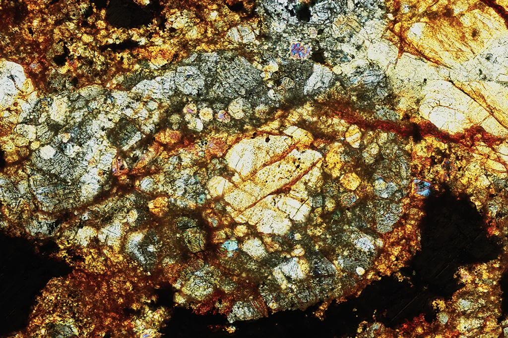

Steinmeteorit, mich würde interessieren was sich da vor meine Linse ...
Begonnen von Rawfoto, Dezember 26, 2012, 19:15:27 NACHMITTAGS
Liebe ForumskollegInnen
Also was ich grob fotografiert habe ist mir bekannt, es ist ein Steinmeteorit, das Präparat habe ich bei der Firma Krantz bestellt ...
Aber was ist zu sehen, das würde mich ja brennend interessieren!
Um Farben zu bekommen habe ich den Lambda Schieber verwendet (den 1er)
Fotografiert habe ich einen Pano-Stack, 10 Einzelbilder wurden zum Panorama verrechnet, die Einzelbilder sind natürlich Staks (jeweils zwischen 45 und 67 Einzelbilder). Objektiv das Olympus S-Plan APO mit dem 1.67 Projektiv...
Olympus BHS-POL mit der Kurzzeit-Blitzanlage fotografiert, die Einzelaufnahmen haben 400 Ws gefressen (Blitz Qantum X, als Kaltlicht eingespiegelt), aufgenommen mit der Canon 1 D Mark IV und Schrittmotor ...
Die Formen erinnern mich an Weihnachtskugeln - oder liegt es an der Jahreszeit?!? - was ist in dem kugeligen Muster enthalten ist die Frage an die Mineralien-Experten ...
Danke für Eure Hilfe und natürlich liebe Grüße
Lieber Gerhard,
Krantz müsste bei dem Schliff eigentlich den Meteoriten benannt haben, von dem das Material stammt. Dann ist es einfach, Du könntest im Netz danach suchen.
Wenn es sich um ein Fundstück ohne Bezug zu einem aktuellen Meteoriten handelt, ist es natürlich schwieriger. Um eine Idee zu bekommen, müsstest Du allerdings Aufnahmen mit parallelen und gekreuzten Polfiltern ohne Hilfsobjekt einstellen.
Hallo Jörg
Danke für Deine Rückmeldung, wobei Deine Antwort die Funktion der beiden Lambda-Schiebers in meinem Weltbild etwas ins Wanken bringt. Ich dachte ich habe deren Funktion verstanden und auch was deren Anwendung anbelangt. Die Zeiss Farbtafel hat ja 4 Ordnungen abgebildet und ich dachte der 1er verschiebt die Wirkung jeweils um genau eine Ordnung und wird zu besseren Erkennbarkeit eingesetzt. Daher habe ich immer dokumentiert welchen ich eingesetzt habe ...
Wenn ich Dich jetzt richtig verstehe benötigt man für die Bestimmung eine Aufnahme ohne Polarisation (das bezeichnest du als parallel?!?) und eine mit gekreuzter Einstellung ==> meinst Du damit wirklich die exakte Kreuzstellung?!?
Na ich werde mich einmal ans Werk machen und den Ausschnitt am Präparat suchen und ein paar Aufnahmen machen ...
PS: auf der Rechnung von Krantz steht nichts wirklich verwertbares drauf, aber da bin ich schon dahinter (die sind nur bereits vor Weihnachten abgetaucht). Ich kann zur Zeit nur sagen, er stammt aus der Sahara ...

Lieber Gerhard,
bei Deiner Aufnahme bist Du ja in allen Richtungen gegangen, wobei der z-Stack schon ungewöhnlich ist bei Gesteinspräparaten. Eigentlich sollte ein xy-Stack schon ausreichen.
Von Krantz habe ich auch einen Steinmeteoriten über den ich hier geschrieben habe: http://www.mikroskopie-forum.de/index.php?topic=10390.msg74551#msg74551
Vielleicht gibt das ja eine Idee wegen der Herkunft Deines Stückes.
Ich bin schon auf Deine neuen Aufnahmen ohne z-Stack nur mit gekreuzten Polfiltern gespannt.
Viele Mikrogrüße
Rolf-Dieter
Hallo Rolf-Dieter
Da ich der Auflösung Willen mit offener Aperturblende fotografiere ist es notwendig auch in der z-Richtung ins Volle zu greifen. Der Print soll ja auch noch bei einem Meter Seitenlänger die maximale Qualität zeigen und anhand der Daten kann ich sagen, die halten auch die 1,25 problemlos durch ...
Die Daten bekomme ich von Kranz noch, da muss ich mich zwar noch gedulden, aber die wissen genau was sie mir da geliefert haben. Mir geht es aber um was ich konkret wo sehe, dank Jörg habe ich schon einmal einen x-beliebigen im Internet aufgesucht. Dabei sehe ich zwar was für Bestandteile der Meteorit hat, aber nicht was ich fotografiert habe.
Während ich da schreibe entstehen gerade die nächsten Bilder, dieses Mal mit dem S-Plan APO 20x, aber um xyz komme ich auch ohne Polfilter nicht herum (beide sind auf 0) ...
Was mir auffällt, die Dünnschliffe schlucken am POL-Mikroskop auch bei offenen Filtern jede Menge Licht. Bei 400 Wattsekunden Blitzleistung muss ich bei dem Aufbau mit der ISO auf 400?!? Aber das Histogramm lügt nicht .-)
Morgen habe ich dann hoffentlich das nächste Bild fertig zum Herzeigen, bis dahin gespannte Grüße
Jetzt ist es so weit, ich habe einen PANO-Stack mit beiden Polfiltern in der Nullstellung fertiggestellt:
Die Übersicht findet Ihr hier:
Und die nächsten beiden Bildern sind Ausschnitte aus der Übersicht, das Originale Bild im Archiv ist ja bei 300 DPI über einem Meter groß, es sollte also kein Problem darstellen Ausschnitte daraus zu zeigen .-)
Fotografiert habe ich mit dem S-Plan APO 20x, der Rest wie weiter Oben beschrieben ...
Bin schon sehr gespannt ob man jetzt mehr Rückschlüsse ziehen kann was zu sehen ist, die beiden Ausschnitte zeigen die für mich interessanten Stellen ....

Hallo Gerhard,
habe ich gerade erst entdeckt, dass Du hier einen Meteoriten-Dünnschliff vorstellst. Hatte das Thema auf Grund des Titels bisher ignoriert.
Aber bessser spät als garnicht.
Nun zum Thema. Du hast klar einen Steinmeteorit-Dünnschliff. Wenn kein Name zum Meteoriten angegeben ist, ist es ein unklassifizierter. Die kommen heutzutage meist aus Marokko, Fundgebiet ist die Sahara von Marokko bis Algerien und Libyen. Wenn sie klassifiziert werden haben sie die Abkürzung NWA und eine Nummer. Jetzt ist man in dem Bereich 7000. Unklassifizierte werden oft mit NWAxxx angegeben.
Was ist zu sehen. Es handelt sich um einen gewöhnlichen Chondrit, erkennbar an den Chondren, den kleinen Kugeln. Das Material ist von einem höheren petrologischen Grad, vielleicht 4 oder 5 (sehr häufig). Das Material ist (wie üblich) verwittert, deswegen die braunen Farbtöne vom Eisenoxid. Die schwarzen Bereiche dürften Metalleinsprenglinge von Nickeleisen sein.
Vielleicht soviel für erste.
Meteoriten DS werden allgemein im XPOL abgebildet.
Ulrich

Lieber Gerhard
sag mal, bist Du mal so lieb und zeigst Bilder von Deinem PolMIk?  Wenn das ein "richtiges" Olympus Polmikroskop ist, mit Drehtisch usw., kann ich mir auch nicht vorstellen, daß man nicht wenigstens einen Polarisator einfach aus dem Strahlengang schwenken kann!
Aber wie dem auch sei: komm mal weg von der "Nullstellung".   "Beide Polarisatoren in Nullstellung" ist eine Nullaussage!  ;)
Die Polfilter sind entweder gekreuzt, d.h. die Durchlassrichtungen stehen 90° zueinander= Extinktion (Dunkelstellung). Alles was isotrop ist, bleibt dunkel, alles was anisotrop ist zeigt Interferenzfarben.
Oder die Pols stehen parallel= Hellstellung. Die Bereiche neben dem Schliff sind hell, Mineralschnitte zeigen Eigenfarbe bzw. Absorbtionsfarben. Alles was dunkel bleibt ist opak.
Deine letzten Bilder sind wohl mit gekreutzen Pols gemacht (abgekürzt XPol), da man Interferenzfarben erkennt.
