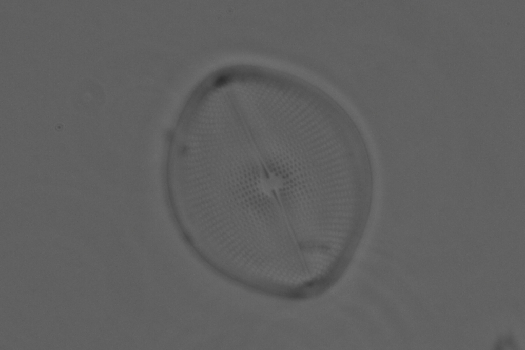

Begonnen von Johannes Kropiunig, Dezember 26, 2012, 21:27:02 NACHMITTAGS
Johannes Kropiunig
Hallo
Johannes
Stereomikroskop: Lomo MBS 10
Laotse
David 15
Hallo Johannes,
Der Test ist dir gelungen-schönes Bild  :)
David
Vorstellung: ''Hier''
Hallo Johannes,
was willst du damit sagen? Steht das in den Längsrippen zwischen den Poren? Oder aus Versehen im Hintergrund stehend weggeputzt? ;D
Eckhard F. H.
Sorry Johannes,
ein ´maßloses´ Foto bezüglich Abbildungsqualität zu beurteilen scheint mir unmöglich.
Gruß - EFH
Der Größe nach zu urteilen muß es sich um eine Makro-Aufnahme handeln.
Hallo Johannes
Ich beurteile Mal einfach das Bild wie es dasteht, ich vermisse die Kernschaerfe und in Richtung der Laengsseiten fallt die Schaerfe nocheinmal weiter ab. Die Raender sind unterschiedlich gut, die Frage ist natuerlich ob die Problemstellen im digitalen Workflow entstanden sind ...
Wenn das Bild fuer sich steht, ohne das Du Angaben machst, muss man sich auf das beschraenken was man sieht. Das ist dann losgeloest von den realen Aufnahmebedingungen ...
Liebe Gruesse
Johannes Kropiunig
Guten Morgen,
eigentlich habe ich aus Langweile nur mal versuchen wollen, wie ein Bild mit der Forumfarbe als Hintergrund rüberkommt, mich dann jedoch verklickt und statt Vorschau, Senden erwischt.
Als es ans löschen ging, dachte ich was soll´s, mal sehen was kommt.  ;)
Das Bild ist eigentlich ein Abfallprodukt meiner ringförmigen Blaulichtversuche und die Kieselalge ist 86µm lang/ 20µm breit.

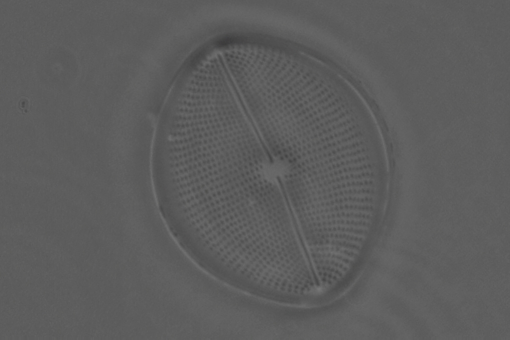

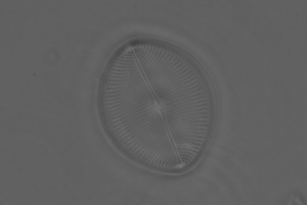

hier noch eine kurze Erläuterung warum ich zusätzlich zum kurzwelligem Licht (Schott BG 12) eine Zentralblende einsetze.
Wie leicht zu erkennen ist, sind durch die Zentralblende, die Areolen in der Schärfenebene dunkel und Kontrastreicher, wodurch ich mir vor allem beim stacken Vorteile verspreche.
Stack aus 5 Bildern, Algenmasse 22x18µm.
Alle Bilder sind 1:1 Ausschnitte, ansonsten unbearbeitet.

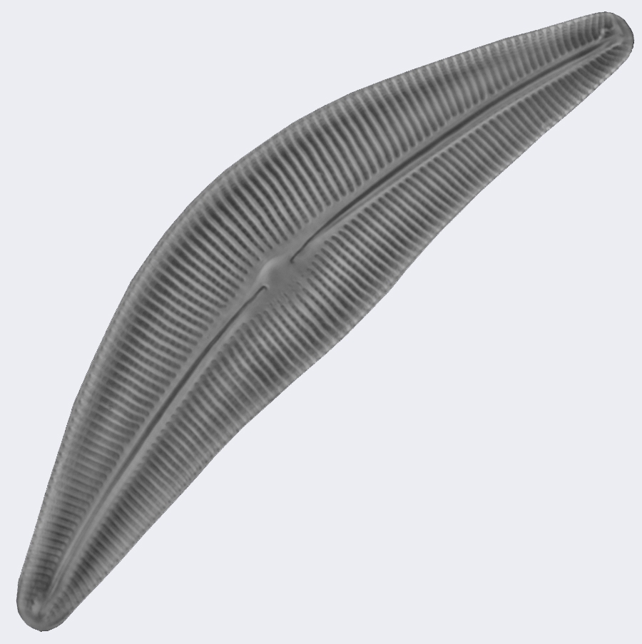

ich habe gerade ein paar Experimente an einer deiner Cymbellen unternommen, die den harten Postweg überstanden haben.  ;) ;D
Wenn ich einen BG12 in den Strahlengang bringe, verwandelt sich der Hintergrund in einen Streuselkuchen. Deswegen wohl auch deine Putzaktion. ;D
Mit einem Interferenzfilter bei 420 oder 450nm wird es von der Bildwiedergabe etwas besser. Aber noch besser eben bei etwa 510nm, ist aber dann schon grün. Auch dein Plan 100 wird in der Abbildungsleistung ein Optimum haben, das etwas höher liegt als der Violettbereich.
