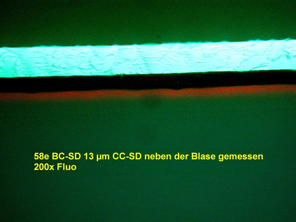

In meinem Beispiel eines Lackaufbaus im Querschnitt konnte man nur in der AL-Fluoreszenz die dünne rote Schicht sehen. REM hilft schon gar nicht.
