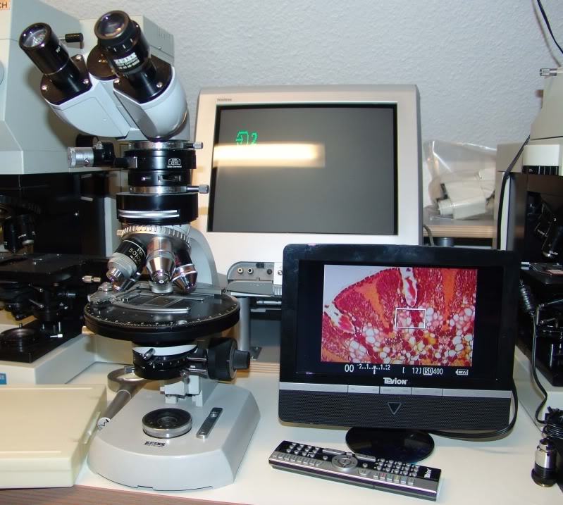

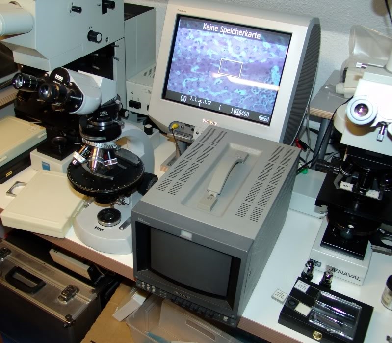

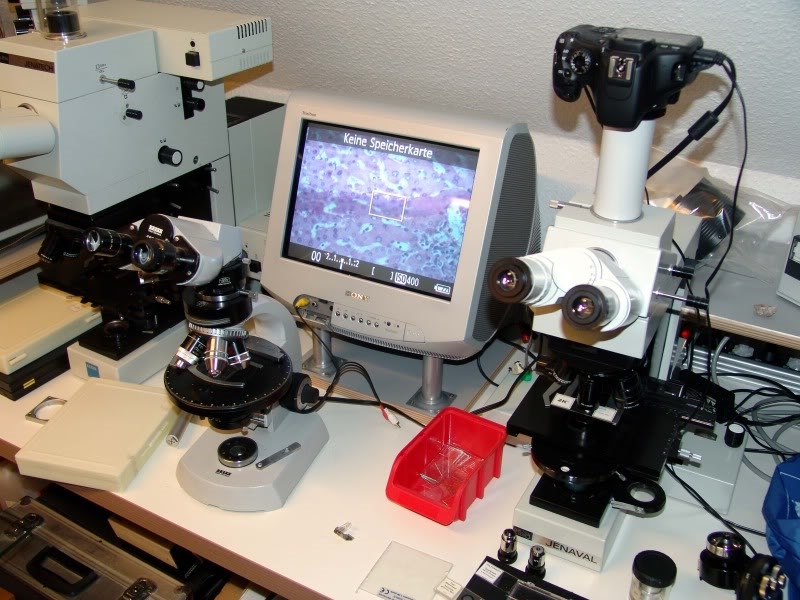

Ich verwende bei allen kameras die denkbar primitivste Anschlußmöglichkeit: Direkt vom AV-Ausgnag der Kamera auf den Compsit(Cinch)-Eingang eines Fernseher. Ich benutze folgende Geräte:
Die bereits gezeigten alten 14er Sony-TV-Geräte
Diesen kleinen Sony-TV-Monitor
Diesen kleinen Fat-TV von Medion, der hier gezeigt wird.

Hallo Anne,
damit Du mal eine Größenvorstellung der Geräte bekommst:
1) Der Sony-Röhrenfernseher: KV-14LT1E
2) Der professionelle Broadcast-Monitor Sony PVM 9044QM (vorne)
3) Der sehr kleine und  leichte 10,1"-Medion bzw. Tevion -Fernseher (wiegt gerade einmal 1020 Gramm!), zur Zeit neu nur noch "überteuert" bei Ebay erhältlich, wurde bis vor kurzer Zeit für knapp 100 EUR bei Ebay von Medion selbst verkauft. Übrigens ein echtes Anschlusswunder!
Dieser "Camping"-Fernseher ist natürlich sehr handlich und mobil, aber es geht ja auch mit jedem anderen Flat TV, die in mittleren Größen ja heute neu und gebarucht für wenig Geld überall erhältlich sind.

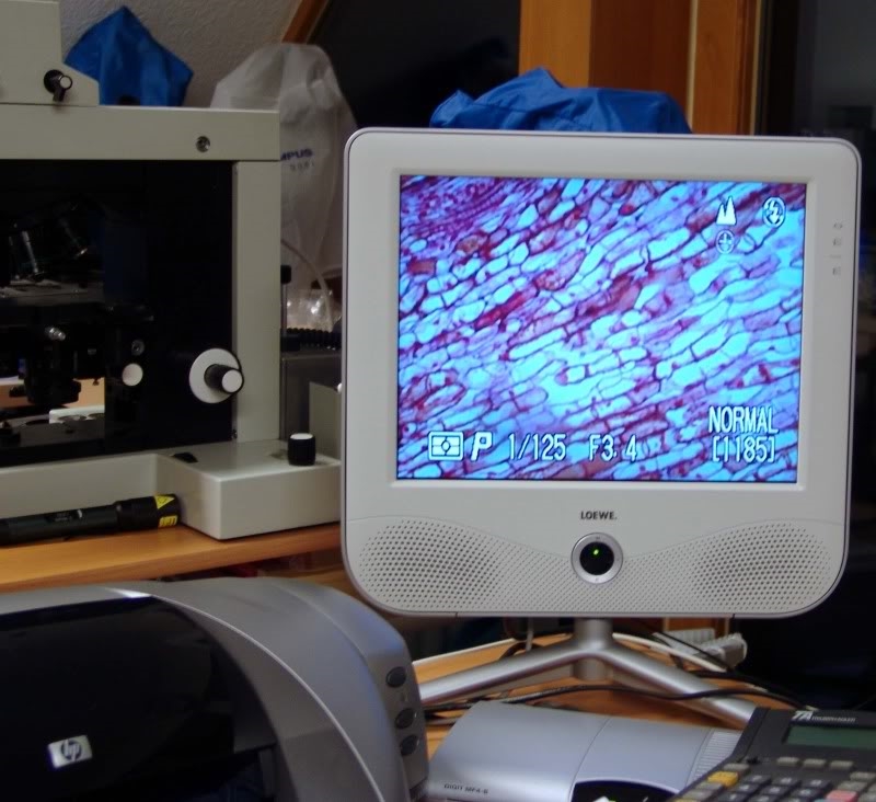

Wir haben noch einen alten Sharp Flachbild-Fernseher der ersten Generation, den werde ich auch mal noch ranhängen.

Hallo Anne,
selbstvertsändlich reicht der kleine Medion-Monitor zur Fokussierung völlig aus. Auch zur schnellen Demonstration. Der Vorteil sind geringes Gewicht, geringe Größe und damit ein Höchstmaß an Transportabilität sowie die zahlreichen Schnittstellen. Allerdings hat es einen recht eingeschränkten Blickwinkel und die Bildqaulität ist natürlich nicht mit einem sehr guten neuen "Großen" vergleichbar - aber meine Erachtens völlig ausreichend. Es ist halt immer eine Frage des Anspruchs.
Wenn Du noch einen alten TFT-Fernseher hast, schließ ihn doch mal an. An einen älteren 17"-Flat-Fernseher auf meinem Schreibtisch schließe ich gelegentlich auch zur Fokussierung eine Mikroskopkamera an.
