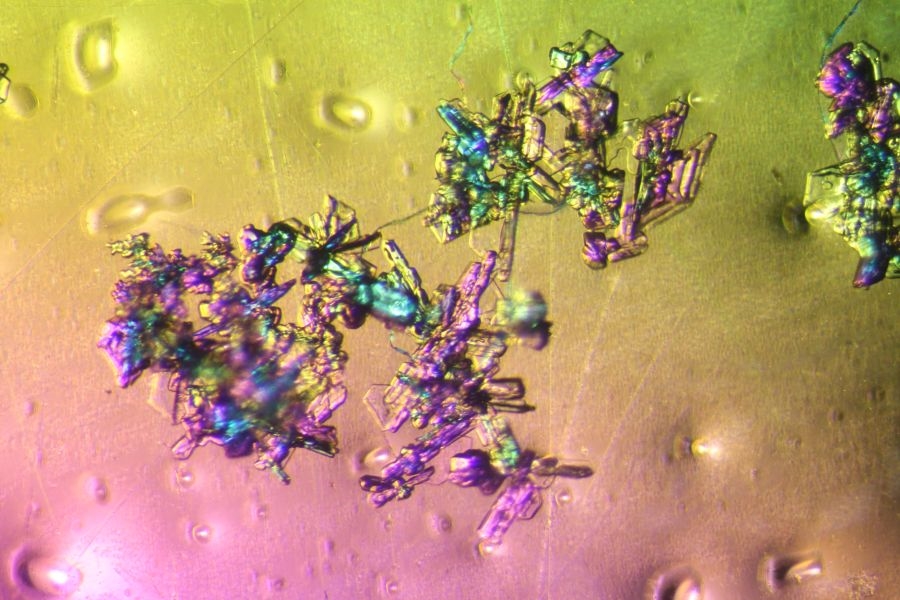

Liebe Foristen,
ich möchte hier kurz ein Experiment vorstellen, welches ich gerade eben durchgeführt habe.
Die Beobachtung von Schneekristallen im Lackabdruckverfahren  ist hier schon mehrfach erörtert worden. Der Vorteil davon ist, dass man Dauerpräparate erhält. Der Nachteil ist, das man nur die Kristallmorphologie bewahrt, aber nicht mehr die kristalloptischen Eigenschaften beobachten kann.
Bekanntlich schmelzen die Schneeflocken, sobald man sie ins warme Zimmer bringt. Die Untersuchungszeit lässt sich jedoch für eine rasche Beobachtung dadurch verlängern, dass man die Kristalle in entsprechend tief abgekühltem Benzin in einem Petrischälchen auffängt. Man muss sich aber trotzdem immer noch sehr beeilen, und schon alles vorbereitet haben! Zur Untersuchung eignet sich dann wegen dem dicken Gefäßboden aber nur noch ein umgekehrtes Mikroskop oder noch einfacher ein Stemi. Vom Vergrößerungsbereich reicht das aber vollkommen aus.
Ich habe dafür das Technival 2 mit der Polarisationseinrichtung genommen, aber leider (wie ich vorher zwar nicht ausgetestet, aber insgeheim befürchtet hatte) erwies sich die Plaste-Petrischale als doppelbrechend. Nächstes mal werde ich eine aus Glas nehmen. So ist das Bild zwar sehr bunt, aber doch nicht das, was ich angestrebt hatte. Auch ist die Kristallform der Flocken noch nicht das, was man sich wünscht. Dafür ist es wohl noch zu warm. Vieleicht sollte man auch eine etwas weniger flüchtige Substanz anstelle von Benzin verwenden. Das Foto soll daher nur belegen, dass die Methode funktioniert. Ich würde mich freuen, wenn hier andere Mikroskopiker  schönere Ergebnisse vorstellen können (Bitte ohne lambda-Plättchen!). - Dünnschliffbohrer
P. S.: Die Methode ist nicht von mir erfunden worden. Sie stammt vielmehr aus dem populärwissenschaftlichen Buch "Kristalle" aus dem VEB Deutscher Verlag der Wissenschaften, 1975, des bekannten Kristallographen J. Bohm, (Mitherausgeber des "Kleber"), der sich in einem eigenen Kapitel mit Schneekristallen beschäftigt. Ich möchte diese gelungene Einführung in die komplizierte Materie der Kristallographie allen Interessierten hiermit ans Herz legen.

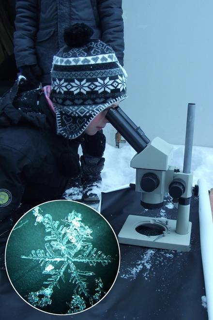

Hallo BergerN
ich mache es immer so wie von Dir beschrieben: Mikroskop (in meinem Fall ein russisches MBS 10 von Lomo) wird im Schuppen gekühlt. Desgleichen das schwarze Papier, dass dann bei leichtem Schneefall raus gelegt wird. Beim MBS10 kann man direkt durch die Öffnung im Fuß mikroskopieren. Wichtiger Trick: Die Okulare dürfen nicht gekühlt werden, sonnst beschlagen sie. Die bleiben bis zum Einsatz in der Manteltasche.  Hier beim Einsatz in der Schule:
Ich dachte früher: Das Kühlen ist nicht nötig, wenn ich durch das größe Loch mikroskopiere, aber die Wärmestrahlung ist doch sehr gewaltig und man muss sich mit dem Fokussieren sehr beeilen, wenn man den Schneekristallen beim Schmelzen zusehen will.
Die Gewissensfrage, ob ich mein Mikroskop in den Frost stellen möchte (Stichwort "Delamination" von verkitteten Linsen), muss natürlich jeder selber entscheiden. Ich hatte damit noch keine Probleme.
