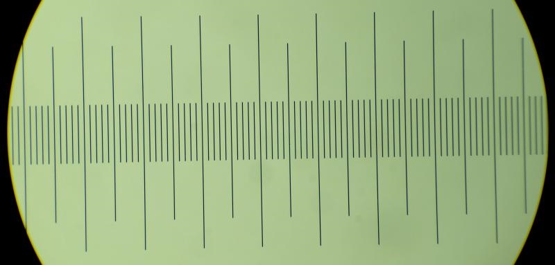

das leidige Thema kommt immer wieder. Wenn ich Periplan und bei den Objektiven EF lese, so ist es ein Endlichsystem von Leitz. Ich habe ebenfalls einige Leitz PL , NPL Fluotare und besitze auch Projektive, aber von Olympus. Das NFK 2,5x wird ab und an angeboten, das günstigere NFK 1,67x ist ein reiner Glücksfall, sollte man es bekommen.
Die chromatische Korrektur stimmt nicht ganz überein, auch ist die Feldebnung nicht 100%ig, aber das ist nur im Test festzustellen. An den Bildrändern erkennt man die leichte Unterkompensation der CVD. Allerdings in der kleinen 800 Pixelversion geht es unter.
Vielleicht hilft das Bild weiter.

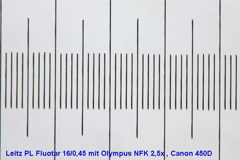

wieso irritiert denn der Faktor von 2,5x ?  In der Olympus Druckschrift wird der Faktor 2,5x für KB-Format genannt und wenn man die Linkenheldsche Kameraadaption (4.3.2009) ansieht dann stimmt es doch auch.
Auch wenn man die Zeiss-Version mit einem S-KPL 10x/20 und einem 63mm Objektiv für KB ansieht kommt der Faktor 2,52 heraus.
Ich habe auch ein NFK 5x Projektiv, aber der Bildausschnitt wird einfach zu klein, bzw. die "Nachvergrößerung" zu hoch.
Mit einem 10x Okular ( f = 25mm ) und einem Nikon f = 45mm , ergibt Faktor 1,8 wird es schon eng, d.h. bei KB-Format wird nicht das ganze Bildformat abgedeckt. Für meinen kleinen Sensor an der 450D ginge es noch sehr gut. Es war auch einmal eine Überlegung, denn von EOS auf Nikon gibt es Adapter.

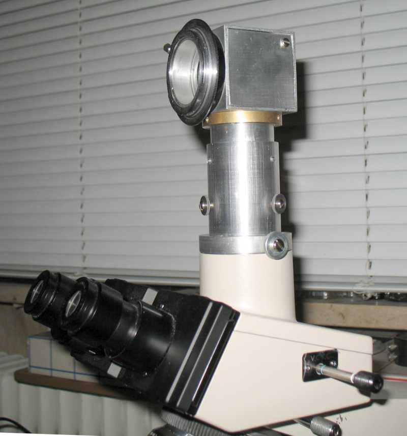

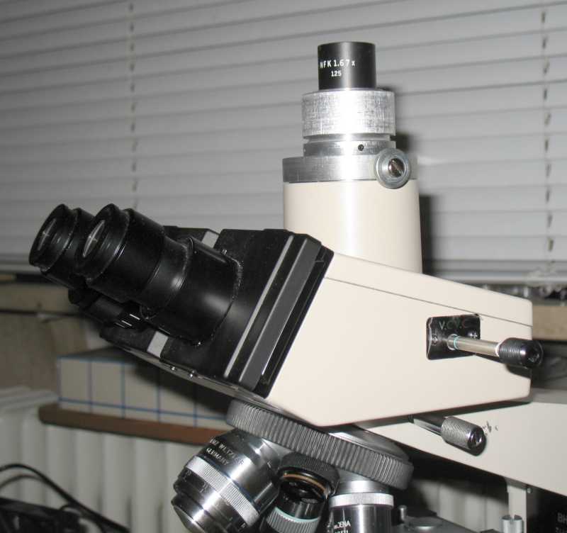

Modifizierter Olympus Trino zur exakten Justage der Parafokalität , hier mit NFK 1,67x , Eigenbau

Knick-Fototubus mit Oberflächenspiegel , opt. Weglänge 125mm , Eigenbau mit EOS Bajonett

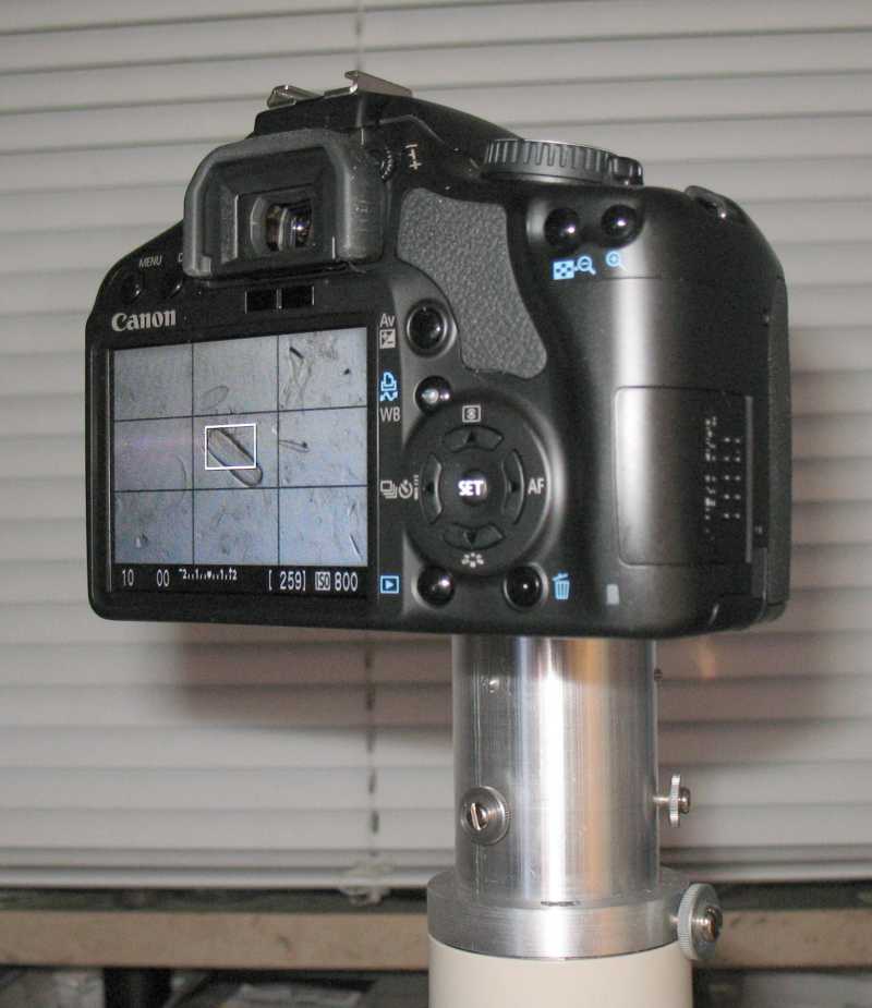

http://www.mikroskopie-ph.de/EOS450D-3.jpg
Sehr bequeme Arbeitsstellung der Kamera , LiveViewModus , ohne Turnübung, nur Augengymnastik.
Jetzt fehlt nur noch die ordentliche Lackierung, aber es funktioniert schon seeeeeeehr gut. ;D

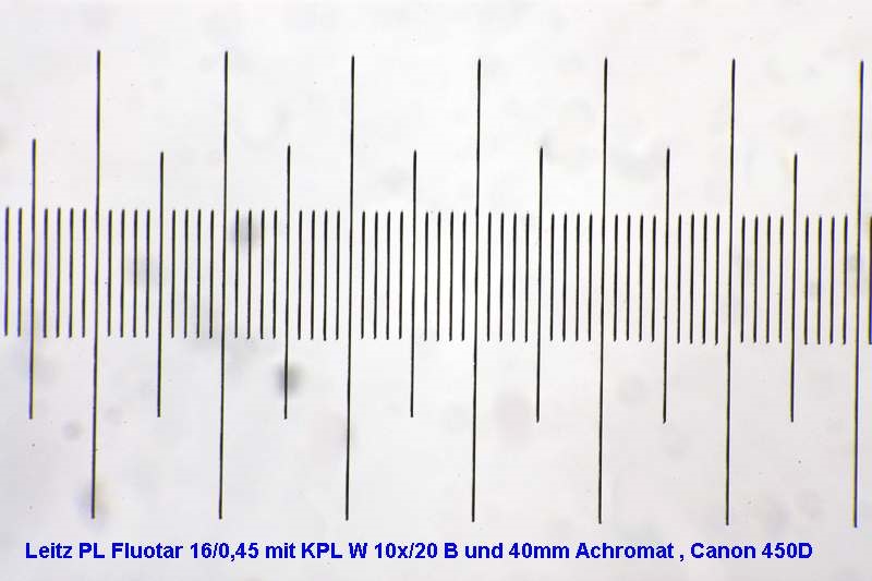

die andere von mir beschriebene Lösung mit einem Zeiss KPL und einem einfachen Achromat liefert das folgende Bild.
Trotz einem wilden Mix von Leitz und Zeiss ist die Korrektur immer noch brauchbar. Von der CVD nun aber umgekehrt gegenüber dem Projektiv von Olympus.

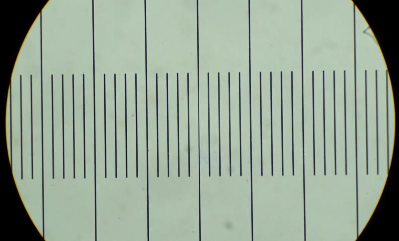

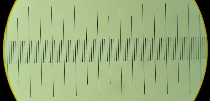

Hier einen Test mit ein Olympus plan-20 Objektiv, 37 mm Abgleich. Das erste Foto ist genommen mit ein Olympus WF10x Okular, das zweite mit ein Leitz Periplan GF 10x M.
Beste Grüsse,

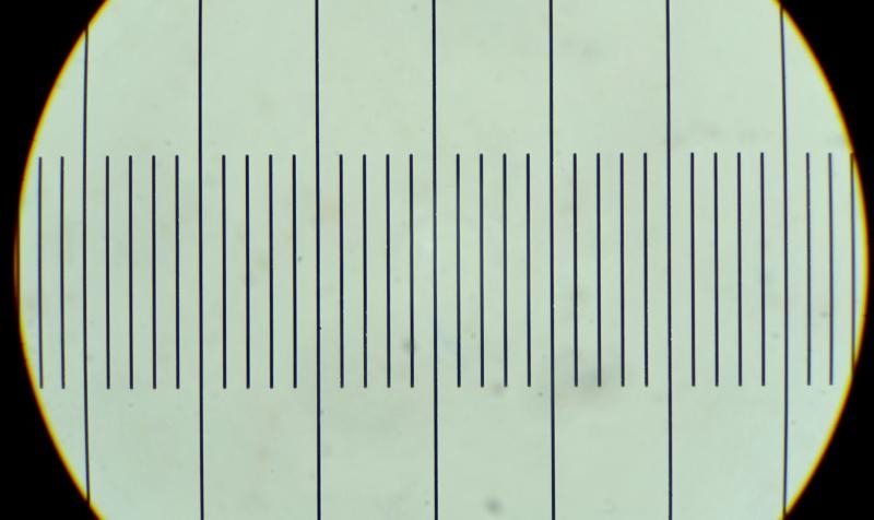

Ich hab noch ein Olympus DPlan 50/0.9 oil, 45 mm in meine Schublade gefunden. Habe den Test noch einmal gemacht. Das erste Foto: Olympus WF10x Okular, das zweite Leitz Periplan GF 10x M.
Beste Grüsse,
