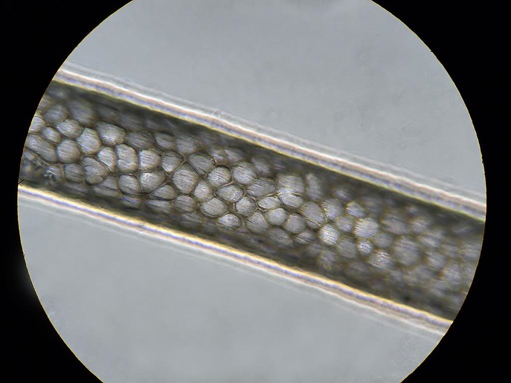

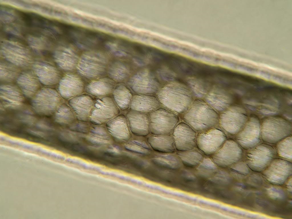

Es besteht schon ein großer Unterschied zwischen den beiden Okularen links das NoName.
Ich habe gerade mal beide verglichen mit einer Calbration Slide, da verzeichnet das NoName doch an den Rändern.
Beim normalen Beobachten stört es aber nicht sehr!
