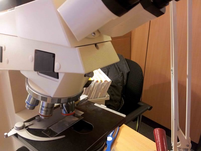

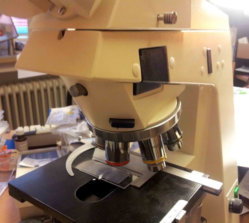

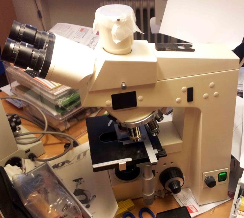

leider kenne ich mich mit den Zeiss Axios nicht sonderlich aus und habe oft Schweirigkeiten, diese zu identifizieren.
Kann mir jemand sagen, welches Axioskop das ist (es soll ein Axioskop 40 sein). Stimmt das?
Kann man mit diesem Axioskop DIK betreiben? Ich wüsste nicht, wo die Schieber zu platzieren wären..... ???
Ich bitte, die schlechten Handyfotos in in etwas "usseliger" Umgebung zu entschudigen.
das ist wohl das A 20 (schmales Stativ) mit Tritubus des A 50 (breites Stativ)
Umbau auf DIC habe ich hier in Geräte dokumentiert. Dann brauchst den Kondensor mit den Prismen dann die Prismenschieber über den Objektiven, die Schlitze sind im DIC-Revolver integriert, den du dir aus einem Wechselrevolver vom Axioplan umgebaut hast. Notwendige Polarisation ist einfach: Polarisator auf LFB und Analysator im vorhandenen Schlitz im Tubuskopf.

bloß nicht vom Lothar zersägen lassen. Ich habe so eins seit 1991, herrliches Instrument.
@ Klaus:

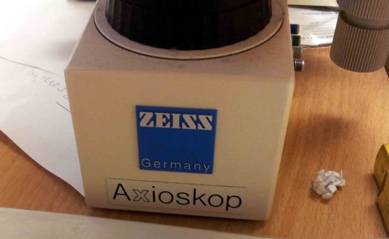

A20 und A40: woher kommen die Bezeichnungen?
Damals hießen die Dinger "Axioskop" ohne irgendwas. Die Bezeichnung "A20/40" muß später dazugekommen sein.
Der breite Fototubus gehörte damals dazu, der Binotubus war schmaler, ein 40 gab es nach meinem Wissen nicht, nur das nächstgrößere, das Axioplan.
DIK nachrüsten wird schwierig. Teile vom Zeiss gibt es nicht mehr, gebrauchte ganz selten. Leider kann man auch nicht sehen, ob auch ein geeigneter Kondensor vorhanden ist. Ich habe einen neuen Kondensor achromatisch-aplanatisch 0,9 H nachgerüstet, dazu braucht man dann einen Adapterring für den Kondensorhalter, was zur Folge hat, daß man den Tisch wegen der Bauhöhe
nur mit großer Fummelei zentrieren kann und keine dicken Präparate mehr drunterlegen kann.
Der Analysatorschieber liegt oben auf der Abdeckung (sog. Tubusabschluß, Best.-Nr. 45 14 80), da ist doch hoffentlich noch ein Polfilter drin?
Der Revolver hat keine Schlitze für die DIK-Schieber, wenn ich das auf dem Foto richtig sehe. da müßten schwarze Abdeckungen über den Objektiven zu erkennen sein. Damit ist DIK sowieso aus. Das dürfte das Stativ Axioskop "H" sein, Nr. 45 14 07. Für DIK gab es eine andere Ausführung H DIC mit der Nummer 14 14 08.
Die ganze Einrichtung muß von Kondensor über das DIK-Prisma und Objektiv bis zum DIK-Schieber genau zusammen passen. Selbst der Austausch Plan-Neofluar 40x alt gegen EC-Plan_Neofluar neu geht beispielsweise nicht, wenn man nicht Einbußen in der DIK-Qualität hinnehmen will.

so wie ich das sehe, hast Du ein Stativ mit externer 50W Leuchte und eingebautem Filterkasten im Stativfuß - also ein Axioskop 50.
Das Axioskop 20 hat ähnlich wie das Axiolab eine fest eigebaute 20W-Halogenbirne im Stativfuß - und keinen Filterkasten.
Der Trino-Tubus ragt seitlich über das Stativ heraus. Er ist also größer als das eigentliche Stativ, der stammt nämlich vom AxioPLAN. Solche "Mutanten" haben wir hier im münsteraner Institut auch, die wurden offenbar von Zeiss so geliefert. Der Axioskop-Tubus ist nämlich für Sehfeld 20 ausgelegt, mit dem Axioplan-Tubus realisiert man Sehfeld 25! Pathologen lieben sowas! Und es funktioniert super !
Es gibt Varianten des Statives, bei denen der feste Objektivrevolver Schlitze für DIC-Schieber aufweist. Bei Deinem Mikroskop sehe ich die nicht.

Zitatso wie ich das sehe, hast Du ein Stativ mit externer 50W Leuchte und eingebautem Filterkasten im Stativfuß - also ein Axioskop 50.
Da hast du aber Adleraugen! Die Bilder zeigen auf jeden Fall jede Menge Chaos. Aber wenn da ein externes Lampenhaus 50 W dran hängt ist das ein A 50!
Zu den Fragen DIC am Axioskop kann man ja vielleicht doch mal in den Link rein schauen, da wird einiges klarer!
