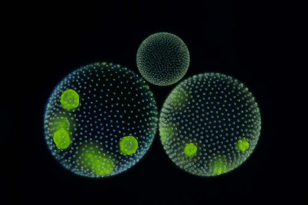

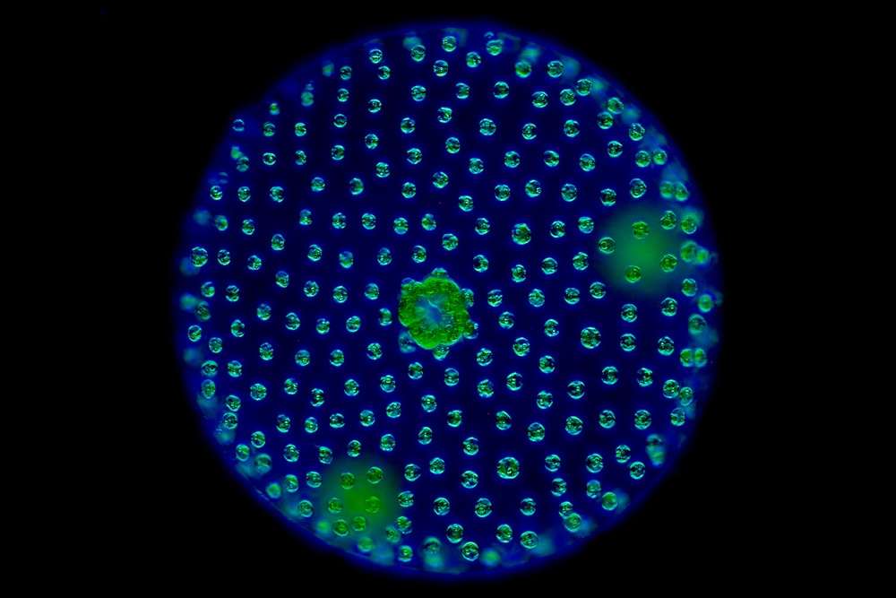

ich möchte mal einige Bilder eines eleganten Rädertieres zeigen,
das ich öfters im Uferbereich von kleinen Flüssen
oder wie hier in einem Quelltopf (Krater, Bad Nenndorf, kalkreich)
gefunden habe.
Dabei handelt es sich um Notholca acuminata (die Rädertierspezialisten
mögen mich korrigieren, falls es eine andere Art ist).
Bild 1:
Bild 2:
Bild 3:
Bild 4:
Bild 5:
Bild 6:
Bild 7:
Technik: Zeiss Standard 18; Kondensor Achr.-Apl mit Kopf 0,9 oder 1,4 Öl;
Neofluar 16/0,4; S-Kpl 16x/12,5; Fotoadapter 63mm (0,25x); DSLR.
Beleuchtung Dunkelfeld oder mein sCol (asymmetrischer Rheinberg/Col Mix,
wie ich es hier beschrieben habe).
Eure Kommentare sind willkommen!
Jens
ruhop
Hallo, Jens.
Sehr schöne Aufnahmen, für eine Bestimmung aber m E. ein bißchen zu verwischt. Jedenfalls würde ich mich da nicht verbindlich herantrauen.
Welche Bestimmungsliteratur hast Du benutzt?
Sehr schöne Dunkelfeldaufnahmen.
Das Rädertier sieht dadurch SEHR plastisch aus. :)
Tausendblatt
Hallo Holger,
bestimmt habe ich es nach dem "Das Leben im Wassertropfen",
es scheint recht gut von Größe und Form zu passen...
Ja, etwas Bewegungsunschärfe ist schon dabei, da nicht geblitzt wurde.
Jens
