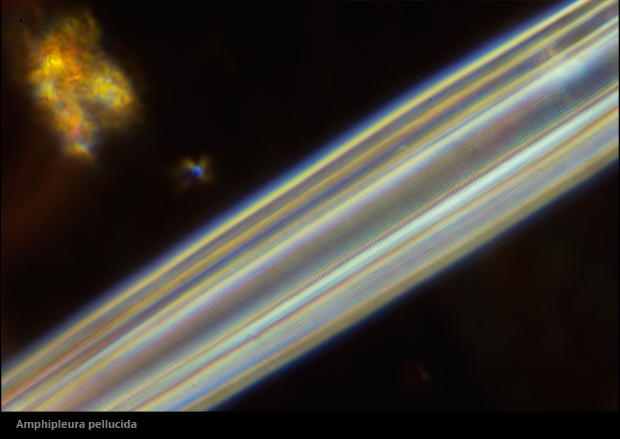

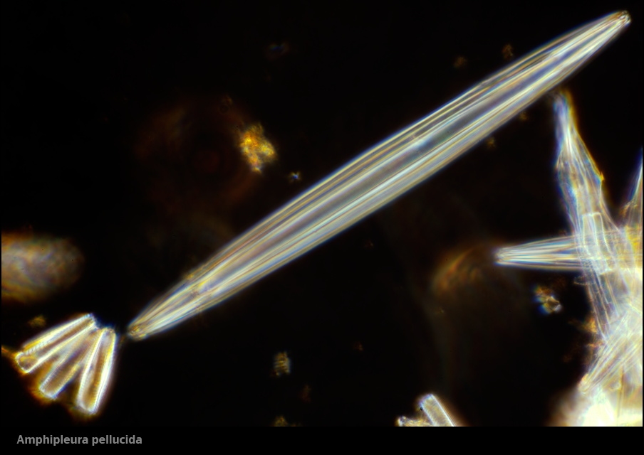

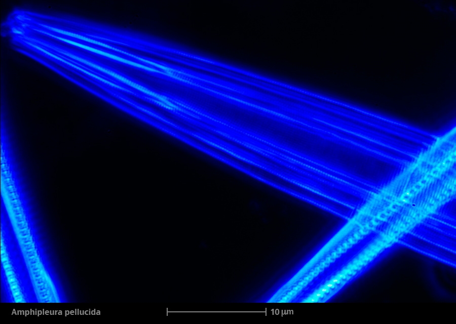

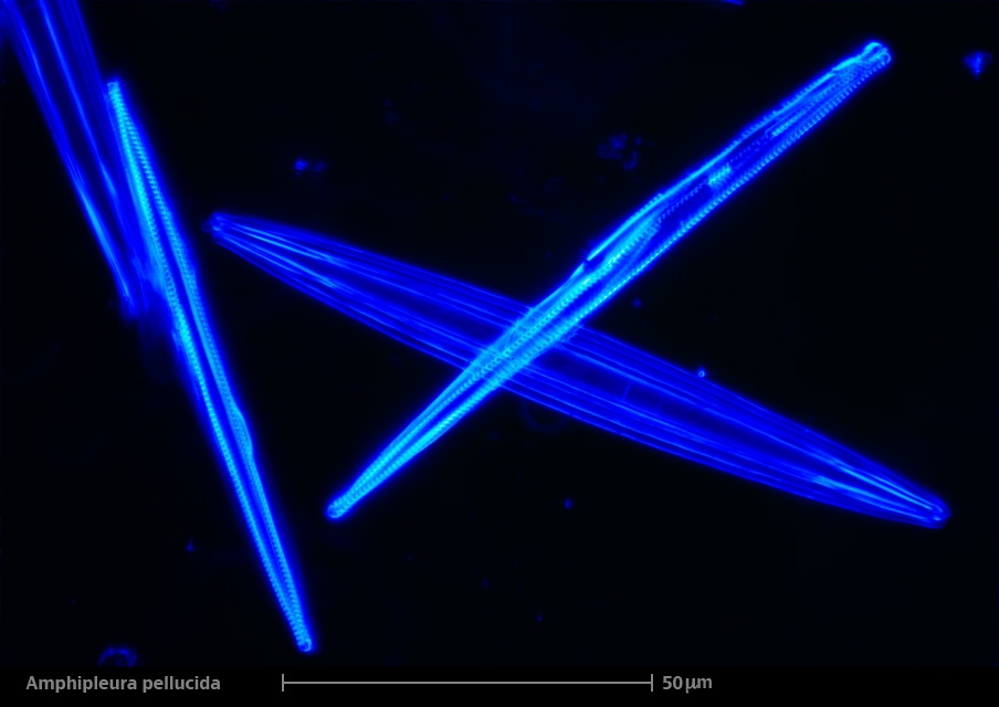

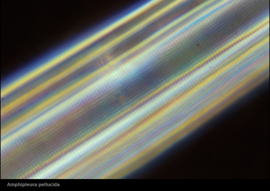

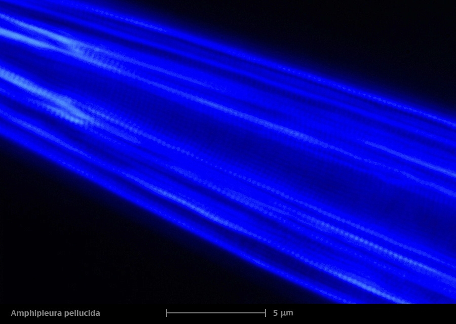

hier nun einige Bilder von Diatomeenschalen der Amphipleura pellucida im Dunkelfeld.
Dazu habe ich alles, was auflösungsoptimierend und zur hand war eingesetzt:
Höchstmögliche Kondensorapertur (Leuchtbildkondensor; nA 1,5), kurzwelliges Licht (Blau 450 nm; Filter 450DF50) und die gerade noch
dunkelfeldfähige Objektivapertur, hier Objektiv 63/1,4 auf etwa 1,3 per Lochpappe abgeblendet.
Eigenes Präparat; Fundort: Bad Nenndorf, Kraterquelle; Einschlussmittel: Naphrax
Erst mal die Aufnahme mit weissem Licht:
Ausschnitte daraus:
dann blauem Licht:
Ausschnitte daraus:
