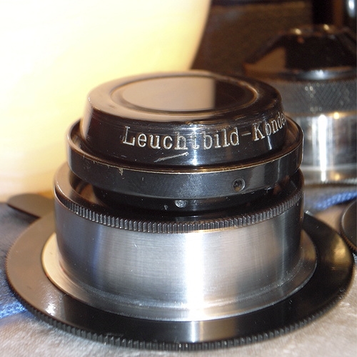

der Leuchtbildkondensor ist ein Dunkelfeldkondensor mit einem Aperturbereich von ca. 1,35 bis 1,5, der Dunkelfeld mit unabgeblendeten Objektiven der Apertur 1,3 erlaubt, er wurde ca. 1925 bis 193x gebaut.
So sieht er aus:
Die 1,5er Apertur wirkt nur bei Objekten in hochbrechenden Medien, in Wasser sieht man fast nichts...
Hier ein Link mit Abbildung und Beschreibung: http://vlp.mpiwg-berlin.mpg.de/library/data/lit17688/index_html?pn=74
