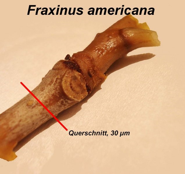

Teil 1 Spross, Querschnitt, 30 µm
Bild 03  Schnittstelle, Fraxinus americana
Die Pflanzenteile haben über sechs Monate im AFE – Gemisch III gelegen. AFE - Gemisch gründlich mit Ethanol ausspülen (abnehmende Alhoholreihe: 70%ig, 50 % ig und 30 % ig).
W-3A-Färbung nach Wacker (Acridinrot-Acriflavin-Astrablau)

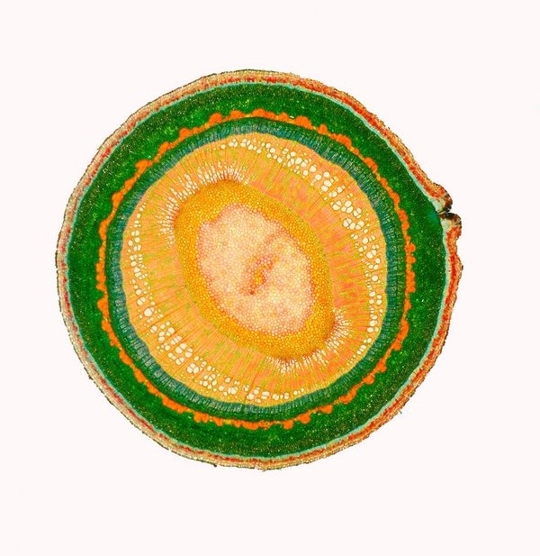

Bild 04 Übersicht, Fraxinus americana

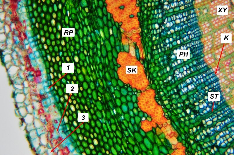

Bild 05 Vergrößerung aus der Übersicht mit Beschriftung, Fraxinus americana
Ausdifferenziertes Periderm.
1 = Phelloderm, 2=  Phellogen, 3 = Phellem, RP = Rindenparenchym, SK = Sklerenchym, PH = Phloem, ST = Holzstrahl, K = Kambium, XY = Xylem.

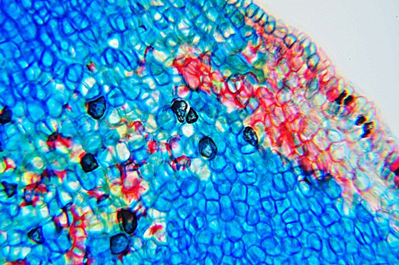

Bild 06  Fraxinus americana
Bei dieser Einkerbung in der Rinde handelt es sich um eine Gewebeverletzung. Das blaue Gewebe zeigt Wundkallus. Als Kallus werden die undifferenzierten, parenchymatischen Zellkomplexe mit ungerichtetem Wachstum bezeichnet. Das Kallusgewebe verschließt die Wunde und trägt daher bedeutend zur Wundheilung bei. Dadurch sind Eintrittspforten für Pilze geschlossen.

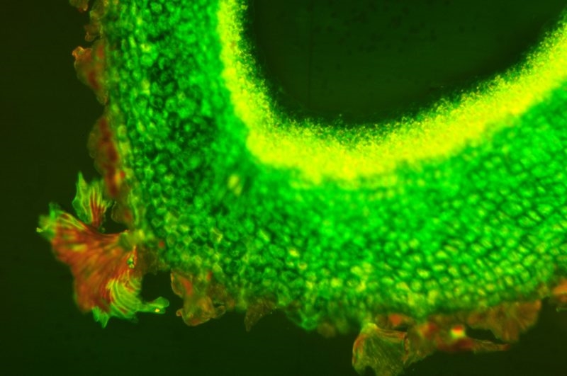

Bild 07 Auflicht – Fluoreszenzaufnahme, Fraxinus americana
Fluoreszenzaufnahmen mit Anregungswellenlänge RoyalBlue mit 455 nm, 3 Watt LED, Sperrfilter LP 520, Erregerfilter BP 436/10

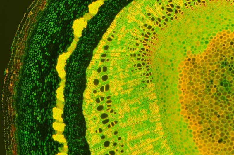

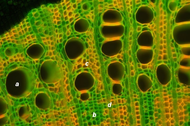

Bild 08 Querschnitt durch das ringporige Holz, Auflicht – Fluoreszenzaufnahme, Fraxinus americana
Im Frühholz finden sich sehr große Gefäße. Durchzogen wird das Holz von schmalen Holzstrahlen.
a = Große Gefäße, b = Dickwandige Fasern, c = Fasertracheiden, d = Holzstrahlen

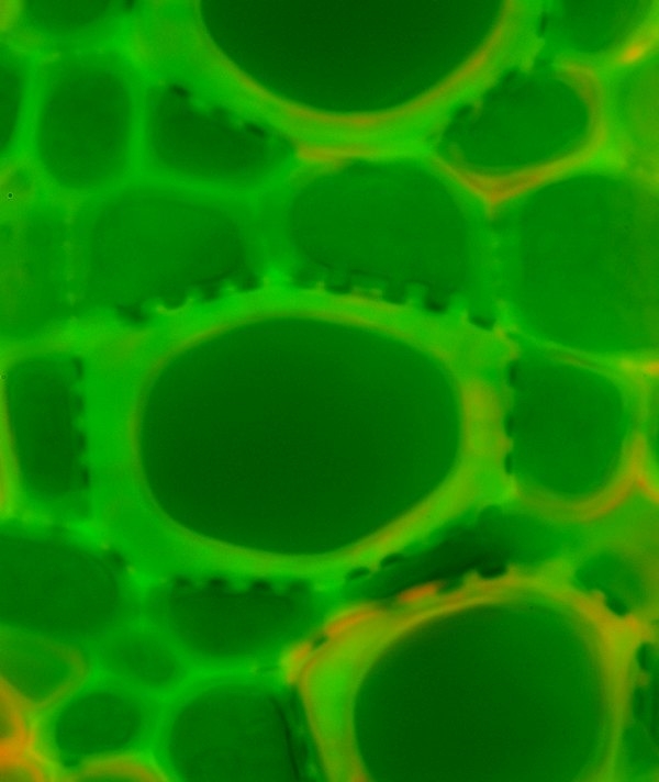

Bild 09 Auflicht – Fluoreszenzaufnahme, Fraxinus americana
Starke Vergrößerung, einfacher Tüpfel zwischen zwei Strahlparenchymzellen, Fraxinus americana
Tüpfel sind Verbindungswege für den Stoffaustausch benachbarter Zellen.
Bei der Ausbildung der Sekundärwand bleiben Poren ausgespart, nur die Mittellamelle trennt die Zellen, diese wird durch Plasmodesmen durchzogen.

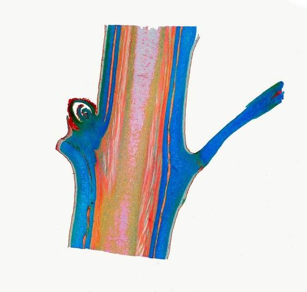

Bild 10 Übersicht, Fraxinus americana

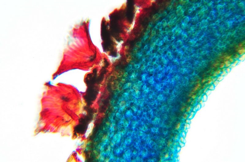

Bild 12 Vergrößerung, Periderm, Fraxinus americana
Bild 13 Blattknospe, Fraxinus americana
Bild 14 Haare im inneren der Knospe,  Fraxinus americana
Schuppenhaare sind einzellige oder vielzellige, sitzende oder gestielte Haare, deren Endverzweigungen in einer Ebene liegen, wobei die einzelnen Zellen oder Verzweigungen einer Zelle bis mindestens zur Hälfte ihrer Länge verwachsen sind.

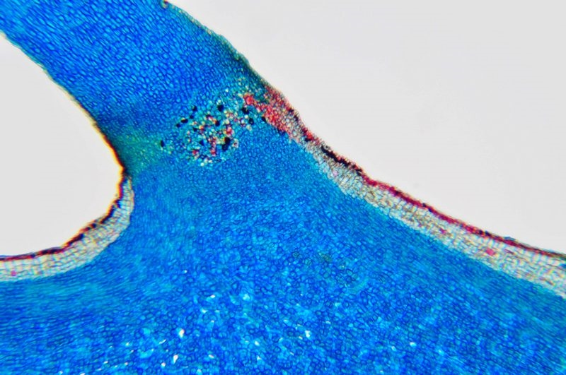

Bild 15  angeschnittener Blattstiel, Fraxinus americana
Bild 16 Vergrößerung, Übergang vom Spross zum Blattstiel, Fraxinus americana

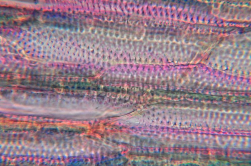

Bild 17 Polaufnahme,  Fraxinus americana
Polarisiertes Licht  ruft optische Färbungen hervor, die feine Strukturdetails erkennen lassen

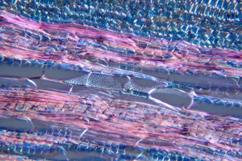

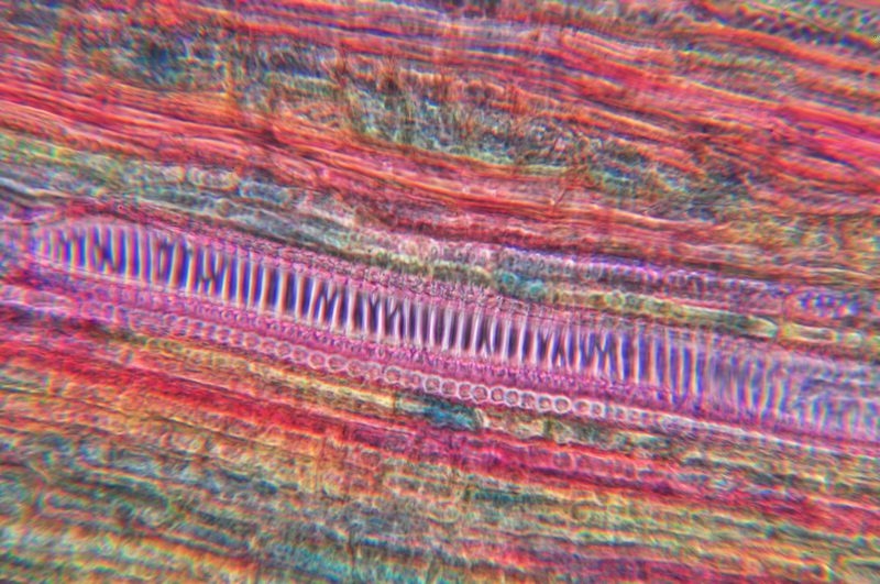

Bild 18 Fraxinus americana
Ich vermute, es handelt sich hier um Schrauben - Tracheiden
Bild 19 Strahlzellen mit zahlreichen Hoftüpfeln, Fraxinus americana

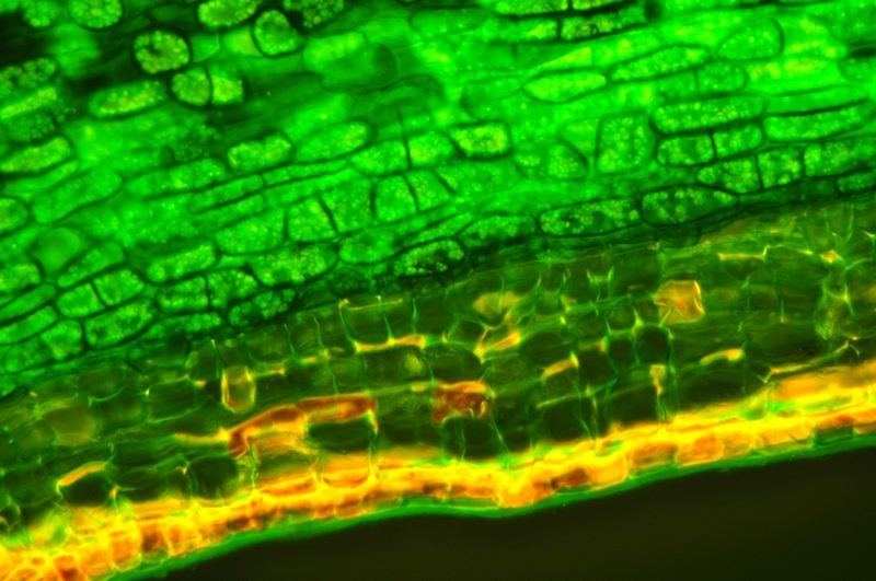

Bild 20 Periderm, Auflicht – Fluoreszenzaufnahme, Fraxinus americana

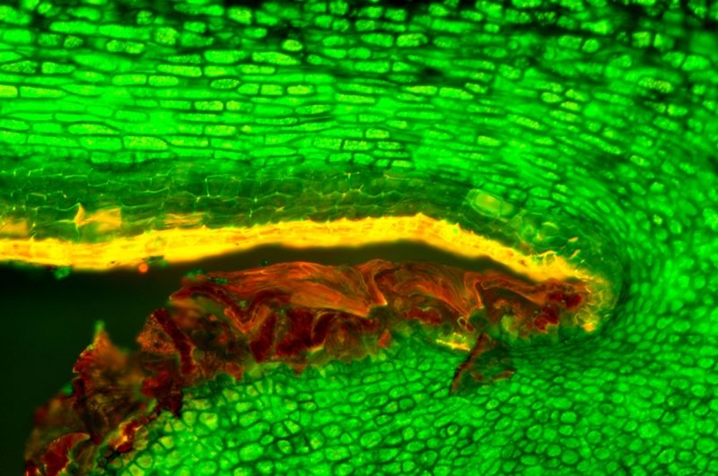

Bild 21 Auflicht – Fluoreszenzaufnahme, Fraxinus americana
Übergang zwischen Periderm und der Knospe

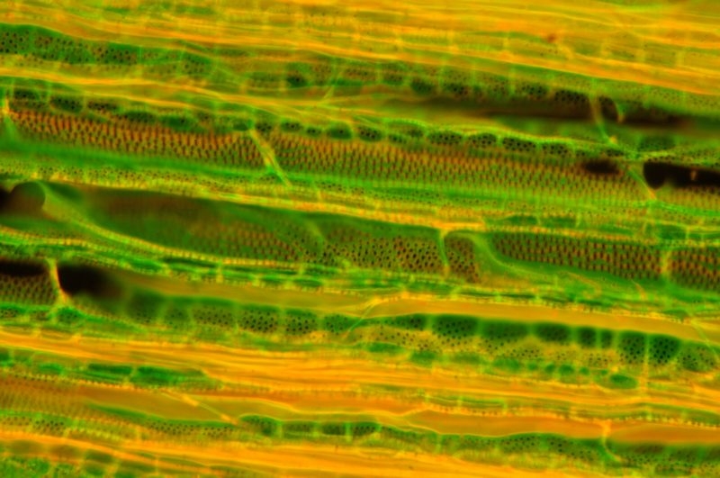

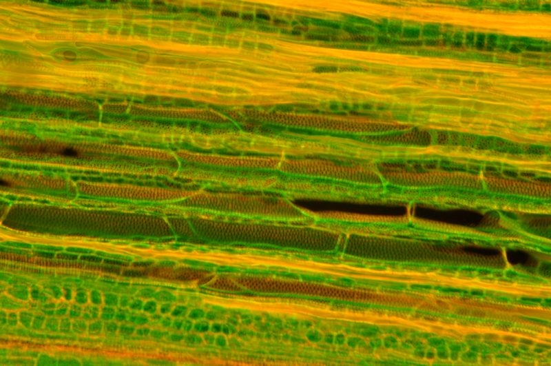

Bild 23 Tangentialer Längsschnitt, Auflicht – Fluoreszenzaufnahme, Fraxinus americana
Bild 24 Tangentialer Längsschnitt, Auflicht – Fluoreszenzaufnahme, Fraxinus americana

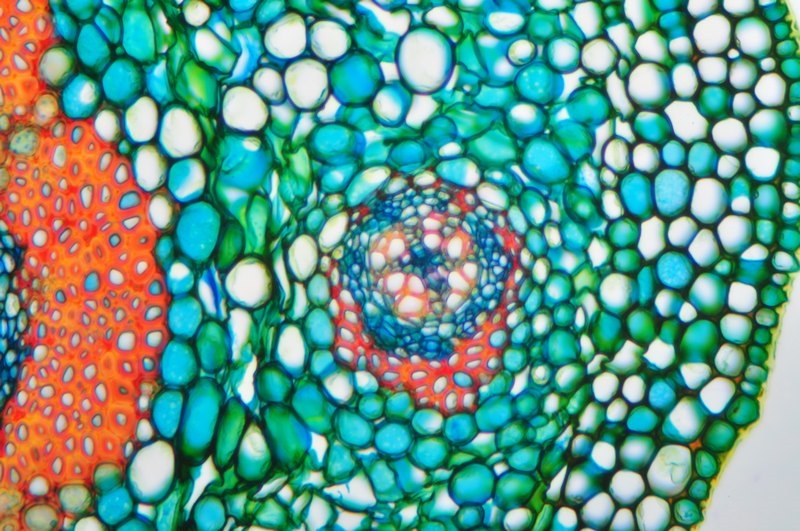

Teil 3 Blattstiel, Querschnitt, 30 µm
Jörg hat den Blattstiel der Esche so phantastisch dargestellt, dass ich hier nur drei Bilder zeigen möchte. Hier der Link zu seiner Arbeit: https://www.mikroskopie-forum.de/index.php?topic=3766.0
Bild 25 Nebenleitbündel,  Fraxinus americana

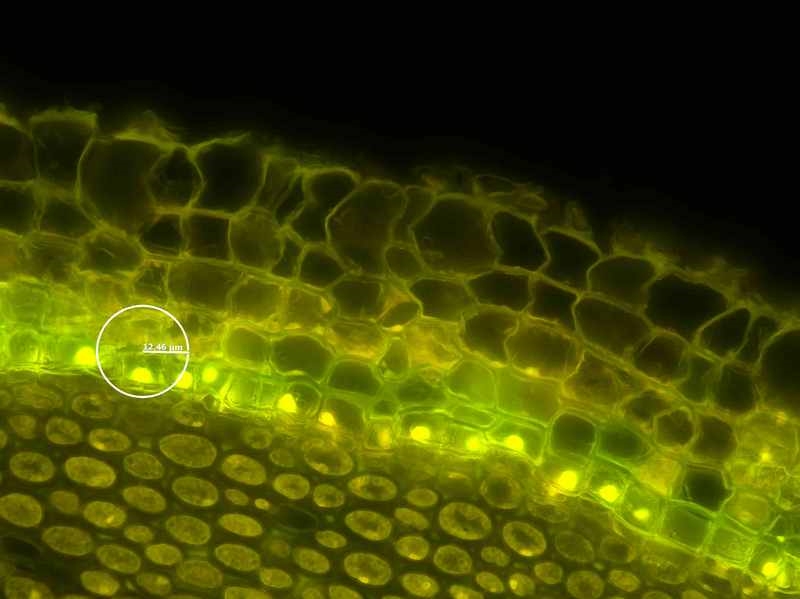

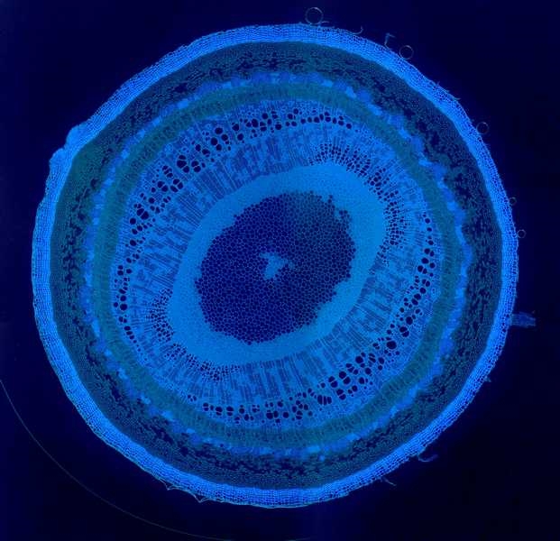

Ich habe Dr. Horst Wörmann vom Steinmann-Institut für Geologie, Mineralogie und Paläontologie in Bonn fixierte Proben von der  Weiß-Esche (Fraxinus americana) geschickt.

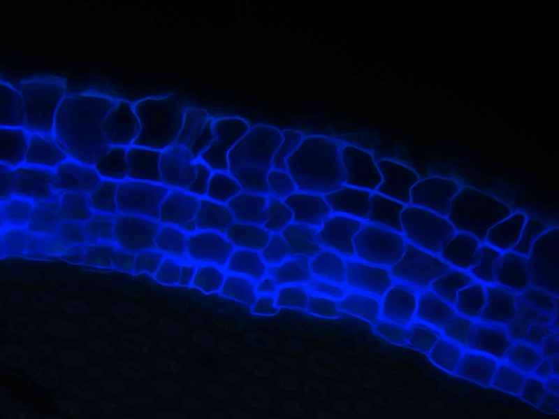

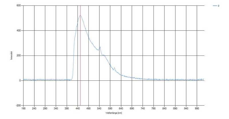

Ziel war der Nachweis von Fraxin und die Lokalisierung im Quer- bzw. Längsschnitt. Fraxin ist ein Glucosid, welches natürlich in der Rinde verschiedener Bäume vorkommt. In nennenswerten Mengen konnte es in der Rosskastanie (Aesculus hippocastanum) und in verschiedenen Arten der Esche (Fraxinus) nachgewiesen werden. Diese Untersuchung wird mit einem Mikrospektralphotometer durchgeführt
Herr Wörmann hat bei 365 nm eine schöne Fluoreszenz des Cutins und des Lignins
erhalten, das Maximum im Spektrum liegt bei 450 nm, wie sich's gehört, also im Blauen.
Bild A
Fraxinus Übersicht, 365 nm
Bild B
Vergrößerung, Fraxinus, 365 nm
Bild  C Spektum

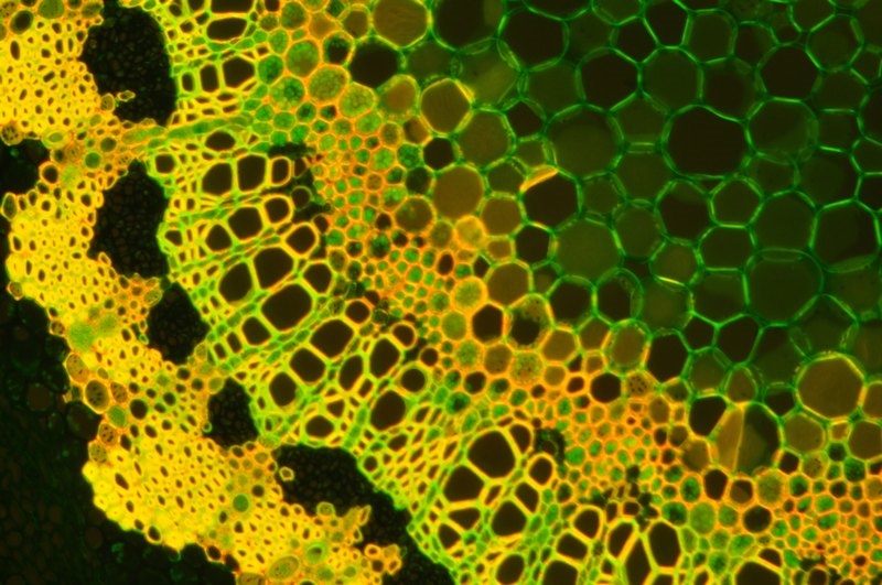

Mit Anregung 470 nm gibt es eine schöne grüne Fluoreszenz, mit Maxima bei 544/564 nm. Könnte Fraxin sein, ist aber kein Beweis.
Bild D Fraxinus, 470 nm
Untersuchungen am Frischmaterial geben klarere Ergebnisse.
Dieses Bild hat Herr Wörmann mir noch geschickt. Es zeigt die Einzeichnung des Meßflecks.
Es handelt sich hier um Primärfluoreszenz, d. h. am ungefärbten Schnitt.

Hans-Jürgen,
Tolle Bilderserie. Ich mag deine Übersicht Bilder immer gerne.

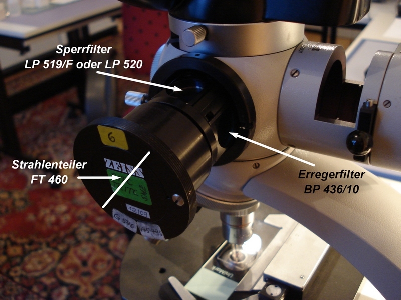

Warum Fluoreszieren deine Schnitte? Kommt das durch die Wackerfarbung (Acridinrot) oder haben Pflanzen auch viel primär Fluoreszenz?
Hat dein Auflichtfluoreszenz Filter Würfel oder separate sperr- und erregung Filter?

Hallo Ronald,
danke für Dein Lob. Die Fluoreszenz entsteht durch die Wacker-Färbung.
Einige Objekte fluoreszieren bei der Anregung mit meist kurzwelligem Licht von sich aus, ohne dass weitere Präparationschritte notwendig sind.
Diese Primärfluoreszenz oder Autofluoreszenz tritt häufig bei Strukturen auf die viele konjugierte Doppelbindungen enthalten.
Der grüne Blattfarbstoff Chlorophyll ist ein sehr charakteristischer Vertreter für Primärfluoreszenz; Chlorophyll ist aus einem Porphyrin Ring mit zahlreichen Doppelbindungen aufgebaut und zeigt bei Anregung mit grünem Licht eine starke rote Fluoreszenz.
Die Anordnung der Filter zeigt am besten das Bild von meinem Filter-Würfel.

Eine Frage zur Fluoreszenz:
Das Grün kommt mir etwas merkwürdig vor. Haben Sie mal einen ungefärbten Schnitt
mit Fluoreszenz untersucht?
Es könnte sein, daß da Fraxin drin ist, ein Cumarinderivat mit türkis bis grüner Fluoreszenz.
Wenn Sie noch was vom Pflanzenmaterial übrig haben, könnte ich mal ein Spektrum aufnehmen.

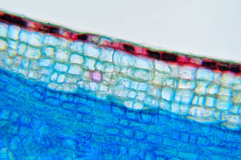

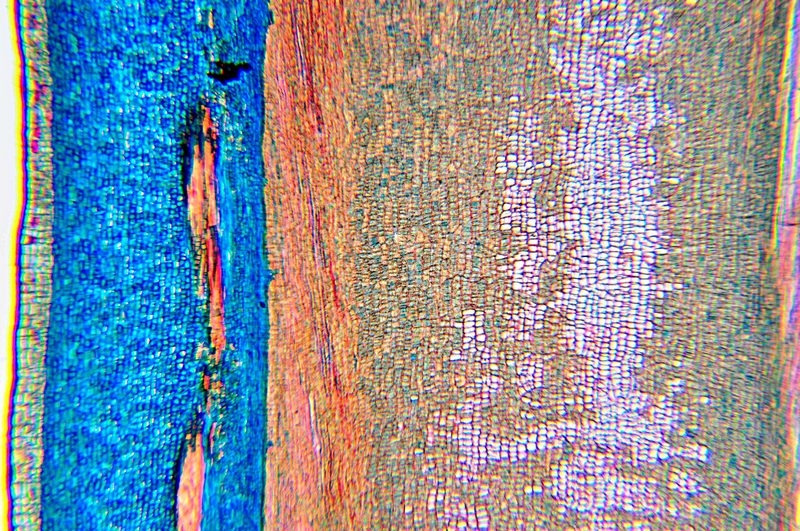

Lieber Hans-Jürgen,
der liebe Klaus hat nicht nur nette Worte verloren, er hat auch eine - zart angedeutete - Frage gestellt:
ZitatBei diesem Längsschnitt wundert mich das satte Blau, das ich bei der W3A-Färbung so nicht erwarten würde. Sieht aber sehr gut aus!
kannst du da was zu sagen?
Hans-Jürgen Koch
Hallo Mario,
danke für Dein Lob.
@ Klaus,
sorry, Deine zart angedeutete Frage habe ich glatt überlesen.
Die Wackerfärbung war mir zu dunkel geworden. Ich wollte den Schnitt unbedingt retten und habe zur Differenzierung Salzsäure-Alkohol (auf 100 ml Ethanol 70 %  0,5 ml Salzsäure) verwendet. Das Egebnis hat auch mich überrascht, aber die Strukturen sind klag zu erkennen.
