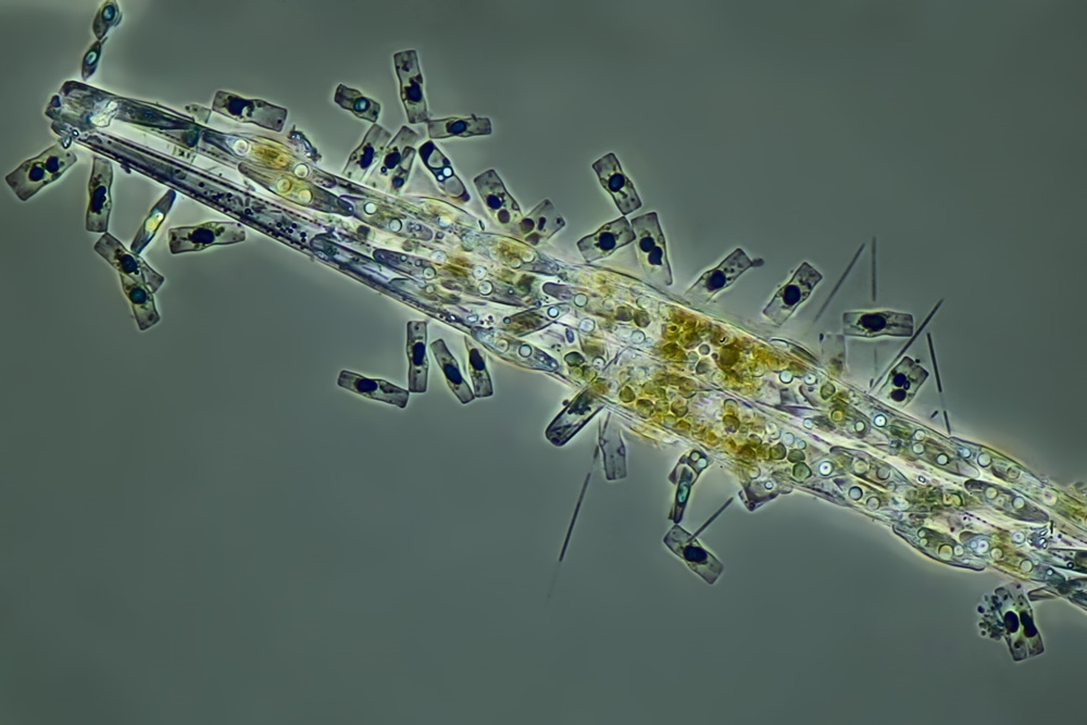

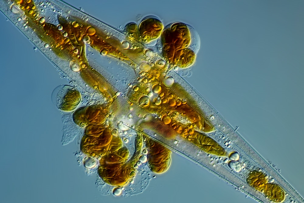

Hallo Forum,
Hier einige Photos von Epiphyten auf Huepferlingen. In einer Tuempelprobe fand ich eine Reihe von frischen Exuvien von Cyclops, auf denen die Aufwuchsflora sich noch nicht vollstaendig abgeloest hatte.
Es finden sich mindestens 4 Arten, plus einige Kieselalgen. Die Euglenoiden sind wegen der kontrastreichen Paramylon-Granula besonders dankbare Photoobjekte. Ich hoffe es gefaellt.
Beste Gruesse,
Jon
Augenflagellaten und 2. Flagellatenart
Objektiv 100/1.32; DIC; EOS 500D; gesamtes Bildfeld
100x
Abgeloeste Augenflagellaten zwischen Schwimmhaaren von Cyclops
100x
Weitere kleine Algenart auf Schleimstielchen (links unten)
100x
Kryptomonade
100x; kleiner Bildausschnitt
40x; Bildausschnitt
Uebersicht ueber eine Exuvie
10x
Alle Photos wurden stark bearbeitet:
Photoshop; Subtraktion des Hintergrundes, Unsharpen mask, Levels angepasst, Farben leicht desaturiert, verkleinert mit Cubic sharper; aber nicht geputzt

Das ist richtig; die Krebschen hatten sich ca 15 min vorher gehaeutet. Die anderen, noch ungehaeuteten Krebschen schwammen auch noch mit dem charakteristischen Aufwuchs umher.
Nach der Haeutung, und nachdem sie unter einem Deckglas plattgedrueckt wurden, begannen die Augentierchen sich langsam von der Exuvie zu loesen. Auf Bildern 1, 4, 6 und 7 sieht man aber noch wie sie urspruenglich mit dem Vorderende (roter Pigmentfleck!) an der Huelle befestigt waren. Dabei bilden sie Trauben so auf Bildern 1 und 6 zu sehen.
