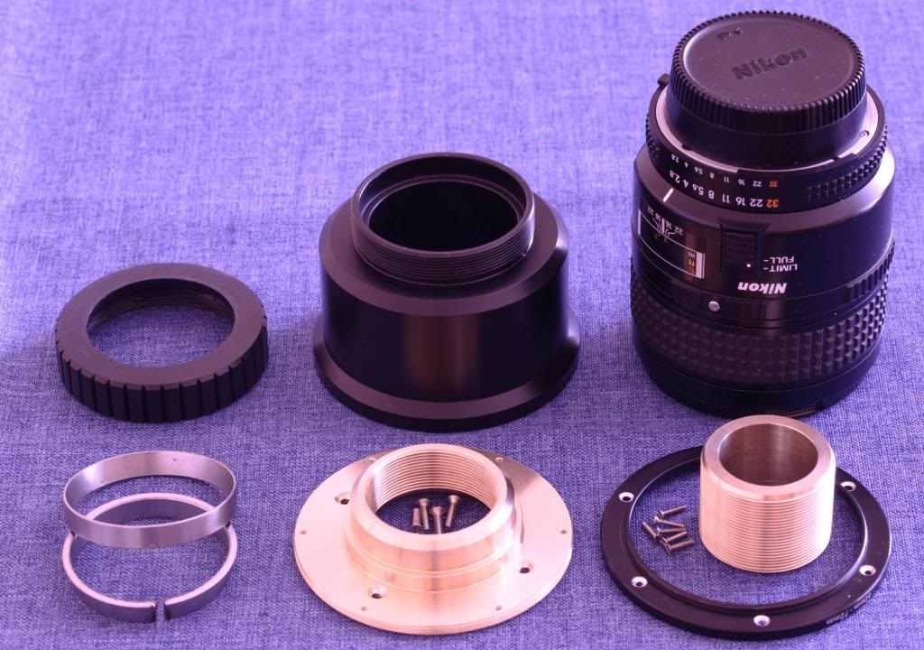

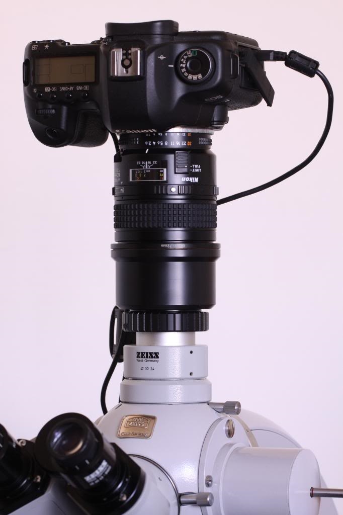

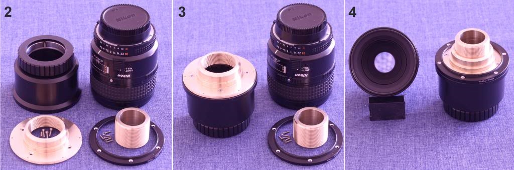

Zur Technik:
Die Adaption der Objektive zur Kamera hin erfolgte entweder über die Original-Bajonette oder mittels entsprechenden Adaptern (T2- bzw. Leitz-Canon-Bajonettadapter).
Die Verbindung des Objektives zum Mikroskop beruht auf einer Grundplatte mit per Gewinde höhenverstellbarer Okularaufnahmehülse, einem zum jeweils verwendeten Objektiv passenden Filtergewinde-Adapter sowie einer auf der Unterseite der Platte angebrachten Zeiss-Ringschwalbe. Die beiden Tessare sind (ähnlich wie beim Objektiv Zeiss 47 60 29) in ein Gehäuse mit T2-Gewinde am oberen und Zeiss-Ringschwalbe am unteren Ende verbaut, fokal zum Kamera-Chip auf 'unendlich' justiert.
Die Zeiss-Ringschwalbe der Objektiv-Adaptionen stellt über einen Klemmtubus 47 60 05 die Verbindung zum Fototubus 47 30 24 des verwendeten Phomi II her.
Diese für die Tests einheitlich verwendete Adaption ist sehr stabil und schließt bei Verwendung von live-view Fehlermöglichkeiten in Form von z.B. Verwackelungsunschärfen vollständig aus.

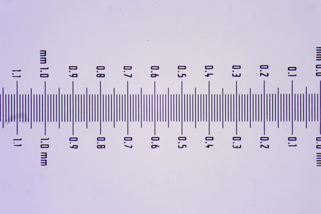

Objektmikrometer, PlanApo 10/0.32 (KPL 6.3x/18Br, Z 47 60 29)
Objektmikrometer, PlanApo 25/0.65 (KPL 6.3x/18Br, Z 47 60 29)
