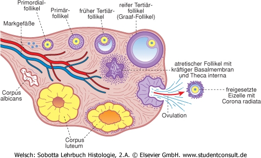

Bild 2,
Follikelentwicklung im Ovar.
Primordialfollikel haben flaches Epithel, Primärfollikeln hat kubisch Epithel und Sekundärfollikeln hat mehrschichtiges Epithel.

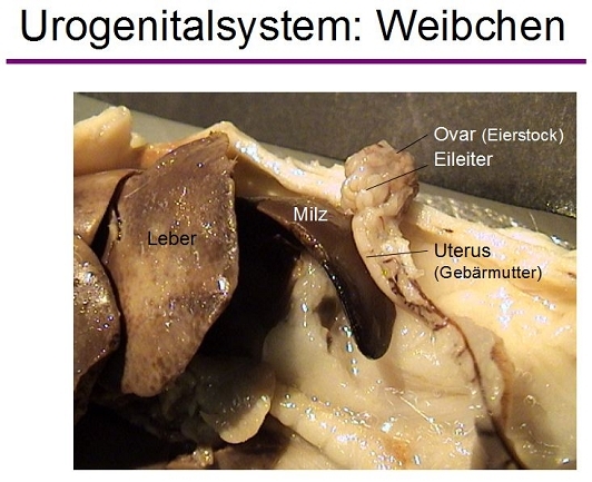

Bild 3,
Zeigt die Lage von das Ovar.
