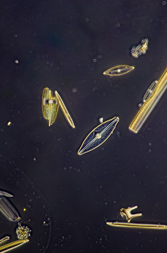

Hallo zusammen, Anne war so nett und hat die Diatomee, die erste, unter
gleichen Bedingungen nochmal fotografiert und ich war mal so frei.....OK, oder Fisher price ?  ;D
ein bischen Schärfe ist natürlich wieder durchs verkleinern verlustig gegangen.
Liebe Anne, wenn Du das in Deinem Fred nicht willst, sach wat! Kein Problem
das ist das unbearbeitete Rohbild
Heike

ich habe es nochmal nachvollzogen.
1. Geköhlert im Hellfeld mit 16er Plan
2. Phasenkontrast mittels Optovar eingestellt
3. Bild mit 25 er Planapo 0,65 PH2 gemacht, Analysator und Polarisator eingeschwenkt
Hier nochmals 2 Ergebnisse
Stack aus 6 Bildern
ungestackt
Also komme ich wieder zum gleichen Ergebnis.
Heikes Bild gehört auch zu der Serie.
lg
#20
vorweg: Die Bilder sind Klasse!
Tatsächlich gelingt es mir aber auch nicht, mit dem von Anne beschriebenen "Setup" (ich habe es allerdings am Orthoplan mit einem 40er-Phaco-Objektiv nachvollzogen) diesen Effekt zu erzielen. Auch bei mir verändern Polfilter lediglich die Helligkeit. Annes Bilder sehen fast aus, als sei ein Heine-Kondesnor zum Einsatz gekommen.
Das Zustandekommen ist zwar mystisch (und interessant), aber letztlich: Das Ergebnis überzeugt aus ärthetischer Sicht.

Aus der Erfahrung weiss ich, daß die Bilder die man am Anfang macht später zumeist in  weitaus besserer Form wiederholt werden. Deshalb reicht mir im Moment die bearbeitete Datei. Außerdem war es auch ganz interessant das Ganze nochmals nachzustellen. Die ersten Bilder habe ich morgens um sechs gemacht, extra den Wecker gestellt um Zeit zu haben. Da kann man schon mal am falschen Hebel drehen....
Inzwischen mache ich mir auch schon viele Gedanken, warum die Bilder so aussehen, irgendwas vielleicht doch dezentriert?
Falls ich es entdecke, werde ich es sofort mitteilen.

Wenn Du aber interessiert bist, wie das zustande kommt, mach doch mal ein Foto, wie es durch die Betrandlinse des Optovars aussieht, wenn Du den Phasenring richtig eingestellt hast. Und zeig doch mal einfach ein völlig unbearbeitetes Bild aus der Stackserie oder nimm einfach nochmal eines von der Diatomee auf.

hab mal mit einem alten Axioskop und Ph-Plan-Neofluaren an einem der bekannten Crum Creek Präparate  probiert und siehe da - es geht. Allerdings bestehen bei mir starke Unterschiede zwischen den Objektiven und es ist eine sehr lichtschluckende Angelegenheit ---> DICK
Mit dem Ph2 Plan-Neofluar 20 ist der Effekt deutlich, aber nicht so stark wie bei Anne/Heike, noch etwas schwächer beim Ph3 Plan-Neo 100 und beim Ph1 Plan-Neo 10, aber beim Ph2 Plan-Neo 40 wirkten die gekreuzten Polfilter fast wie Dunkelfeld.
Unter bestimmten Bedingungen scheinen also die Diatomeenschalen als Kompensatoren zu wirken, darauf deuten auch die etwas unterschiedlichen Farbeffekte hin, die mit dem Phänomen verbunden sind.
