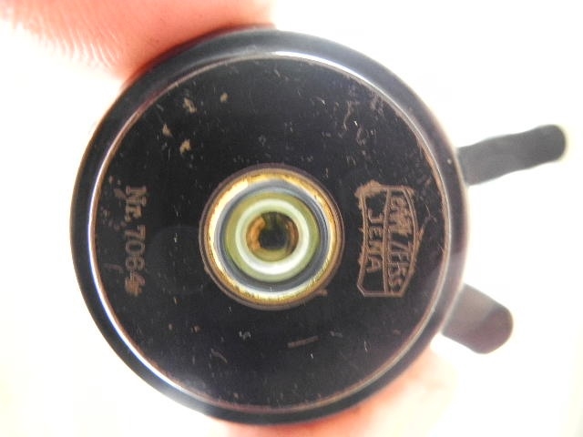

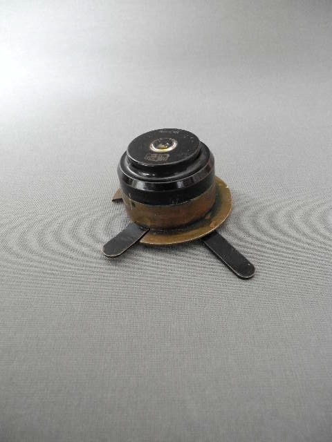

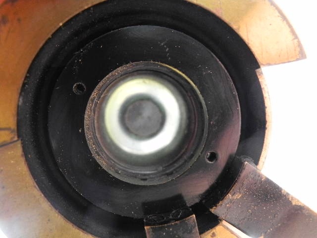

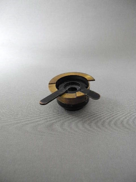

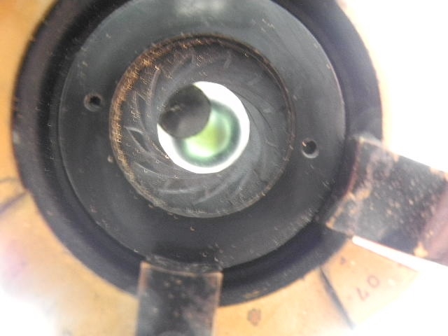

kennt jemand von Euch diesen Kondensor? (Ich habe ihn noch nicht ausprobiert, war ja mit Biegen beschäftigt.)
Ich habe ihn mit dem Zeiss 1b bekommen. Die Konstruktion ist für mich sehr verblüffend bis rätselhaft.
Schließt man die Irsisblende bewegt sich eine verspieglete kleine Scheibe aus dem Zentrum und gibt eine grüne Linse(?) frei. Auch ist so was wie ein Phasenring zu sehen.
Wofür dieser Kondensor wohl konzipiert ist? Ich find ihn spannend bzw vielversprechend.
Für Rat wäre ich sehr dankbar.

Moin Thomas,
Glückwunsch, das ist ein Wechselkondensor nach Siedentopf, gebaut vor 1945.
Die Beleuchtung kann mit dem einen Hebel von Dunkelfeld (wie beim Paraboloid-Kondensor) über
ein schönes Schräglicht mit blauem Hintergrund bis zu Hellfeld variiert werden.
Der zweite Hebel stellt die Schnittweite ein (Anpassung für unterschiedliche Objektträgerdicken...).
Ein relativ seltenes Stück. Er muss immergiert werden.
Eigendlich müsste das mattierte Glas blau sein, ist es zumindest bei meinem... eventuell ist da altes Immersionsöl eingesickert?
Viel Freude damit

Was passiert wenn man nicht immergiert?
Und noch eine ganz blöde Anfängerfrage (deren Antwort sicher in der Microfibelbibel steht):
Muss bei immergiertem Kondensor auch immer ein Immersionsobjektiv verwendet werden?
Thomas

Hallo Thomas
Ein Mann ein Wort - eine Frau... ;)
die Langversion wäre: ein Immersions-Kondensor kann z. B. eine Apertur 1,4 haben, wenn man ihn denn auch immergiert. Wenn du jetzt ein Objektiv mit 0,75 verwendest, dann ist das so, als ob du mit dem Flakscheinwerfer Zeitung liest - auf der Zeitung ist gut hell und drum rum auch, aber der Zeitung ist das egal.  Die von unten angebotene hohe Apertur kann oben gar nicht komplett genutzt werden.
So ungefähr wenigstens. Schadet nix nutzt aber auch nix!

Hallo Thomas,
ohne Öl wirkt die Dunkelfeldkomponente nicht/fast nicht.
Der Kondensor funktioniert gut mit 20er oder 40er Objektiven,
nimm' einfach mal eine Tümpelprobe und probiere selbst...
