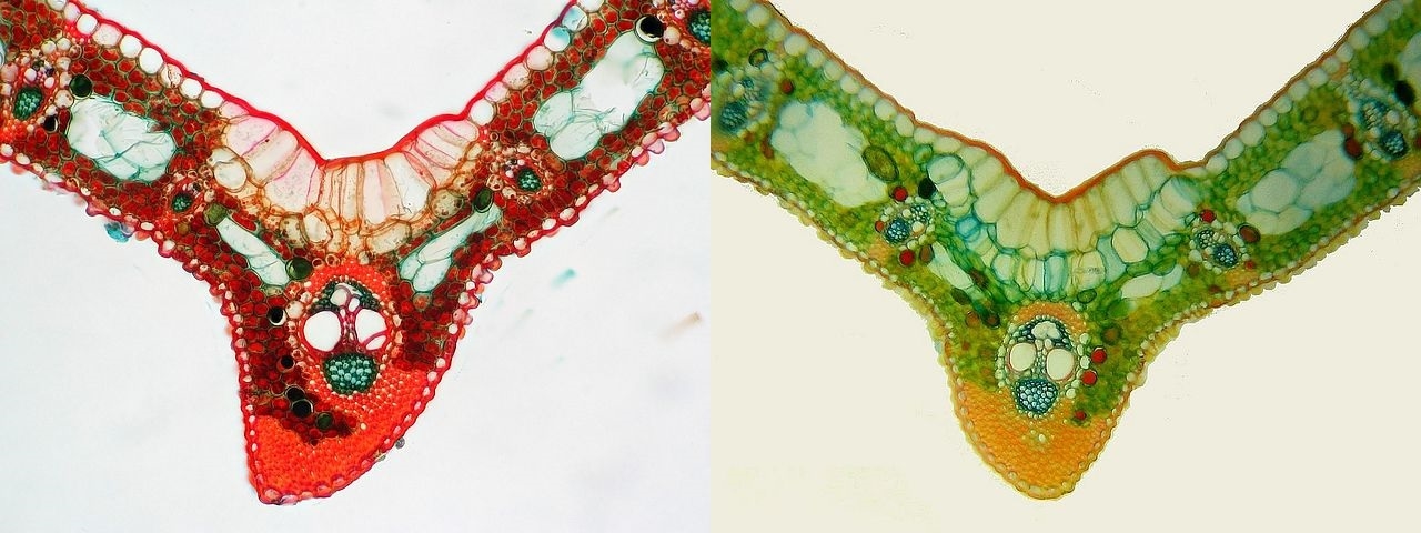

vorgestern habe ich von David zwei seiner Aufnahmen und sein "Rezept" erhalten, so dass wir hier nach ein wenig hin und her Kopieren einen sicher nicht uninteressanten Vergleich zeigen können.
Damit alles schön zusammen steh, hier noch einmal meine Vorgehensweise in Kurzform:
- Fixierte Schnitte aus dem Ethanol stufenweise in Wasser überführen
- 7 Minuten Färbung in unverdünnter W3Asim II Lösung nach Rolf-Dieter Müller
 (Ca. 12 Tropfen im 80 mm Uhrglas, Methode nach Eckhard Völker)
- Wässern / keine Differenzierung
- Überführen in Isopropanol 100% und Eindecken in Euparal
Und nun Davids Rezept:
- Farblösung: Acridinrot, Acriflavin und Astrablau im Verhältnis 10 / 10 / 25 (Ähnlich W3Asim I)
- 20 Minuten Färbung in 10 ml Wasser mit 3 Tropfen der obigen Mischung
- Wässern
- Differenzierung "auf Sicht" mit Spülmittellösung
- Sehr gut wässern (!)

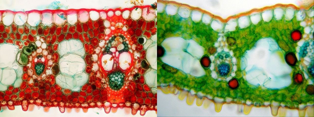

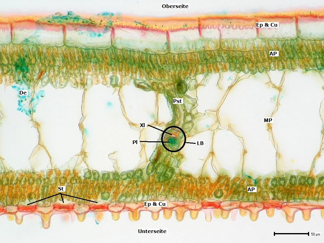

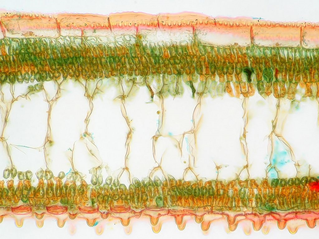

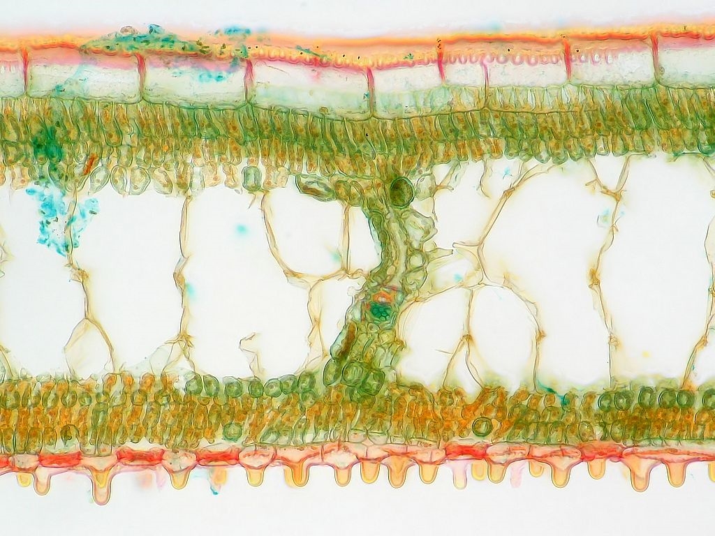

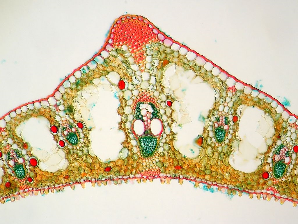

Und so schaut das dann im Schnitt aus:
Bild 23: Gegenüberstellung Zentralnerv
Bild 24: Gegenüberstellung Blattfläche
Die Bilder bieten Gelegenheit zu einem weiteren Vergleich, da David eine Einzelaufnahme geschickt hat, die hier einem gestapelten Bild gegenüber steht.
Davids Aufnahme ist an den schärfsten Stellen (Phloem des Zentralsnervs ...) deutlich klarer als der Stapel. Dafür fehlt es an Randschärfe. Die ist im Stapel natürlich deutlich besser, aber das hat seinen Preis.
David und Jörg
David 15
Lieber Jörg,
Herzlichen Dank für den Vergleich unserer Bilder !
Ich bin gespannt was die Anderen noch dazu sagen.
David
Vorstellung: ''Hier''
Hallo David,
"and the winner is:"
Also die Aufnahme von  Zentralnerv gefällt mir besser; nicht ganz so bunt und irgendwie klarer.
Beim Blatt ist es andersrum; zwar sehr bunt aber auch aussagekräftiger.
Was will uns das sagen?
Jede Färbung muss getestet werden: hilft nix!
Stacken würde in der Tiefenschärfe noch was bringen, dann ist aber auch gut so!

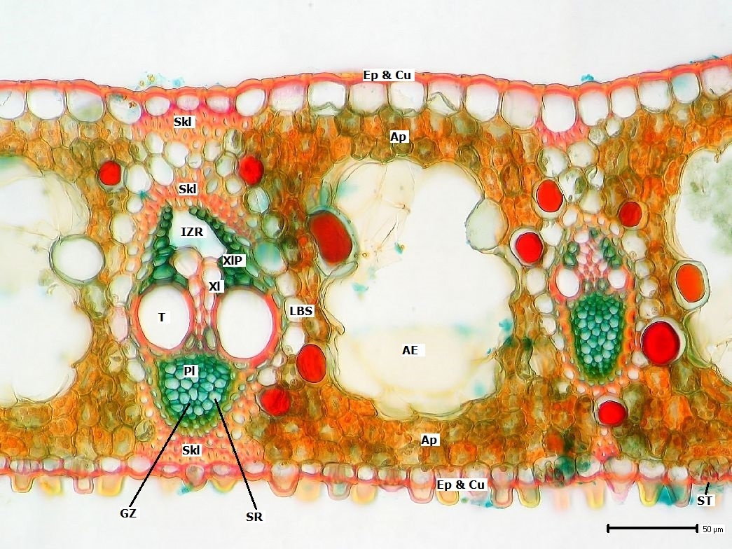

Liebe Pflanzenfreunde,
nach einer etwas längeren Pause geht es nun weiter: Bodo hat von seiner - mangels Blüte noch immer unbestimmten - Segge noch einmal neue Schnitte in PEG-Einbettung erstellt. Geschnitten hat er mit 30µm Dicken wieder auf seinem Leitz Schlittenmikrotom. Diesmal sind aber auch Längsschnitte mit dabei, die ich hier den Querschnitten gegenüber stellen möchte.
Gefärbt habe ich wieder mit W3Asim II von Rolf-Dieter Müller, allerdings mit einer Differenzierung in 70% Ethanol unter Lupenkontrolle, die ich mit reinem Isopropanol unterbrochen habe.

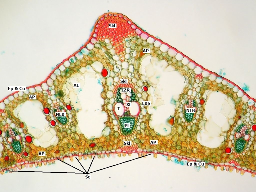

Bei der Erläuterung zu den beschrifteten Bildern möchte ich diesmal gerne auf die Tabelle zu den Abkürzungen und Bezeichnungen botanischer Gewebe zurück greifen, die ich hier im Forum verlinkt habe, die aber auch direkt auf der MKB Webseite heruntergeladen werden kann. Besonderheiten - soweit vorhanden ... :-) - spreche ich wie immer in den Bildunterschriften an.
So, aber nun zu den Bildern!

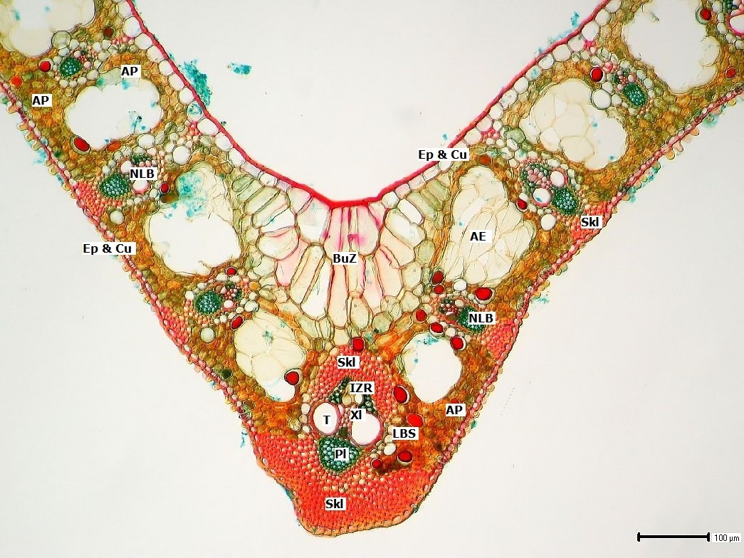

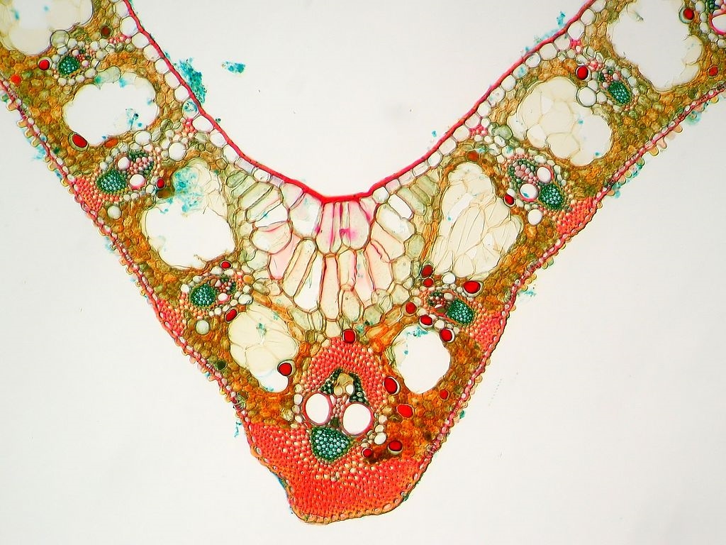

Bild 25a/b: Noch einmal das zentrale Leitbündel mit den darüber liegenden bulliformen Zellen, Bild 25b mit Beschriftung. Vergrößerung 100x, Stapel aus 9 Bildern
Mittlerweile ist das Gras gewachsen und der Querschnitt ist etwas größer, was man auch - bei ähnlichem Ausschnitt - an der gegenüber Bild 3a/b kleineren Vergrößerung erkennen kann. Vor allem die bulliformen Zellen sind deutlich stärker ausgeprägt.
Bild 26a/b: Eine der Spitzen des "M", Bild 26b mit Beschriftung; Vergrößerung 100x, Stapel aus 6 Bildern
Auch hier gilt: das Blatt ist gewachsen :-) Das Aerenchym (AE) besteht aus sehr großen und vergleichsweise dünnwandigen Zellen, die hier durch den Schnitt und Färbung teilweise zerstört sind. Es handelt sich also nicht um Lakunen im Gewebe, sondern um Artefakte der Präparation.
Bild 27a/b: Wieder ein Blick auf zwei Leitbündel in der Blattspreite, Bild 27b mit Beschriftung; Vergrößerung 200x, Stapel aus 6 Bildern

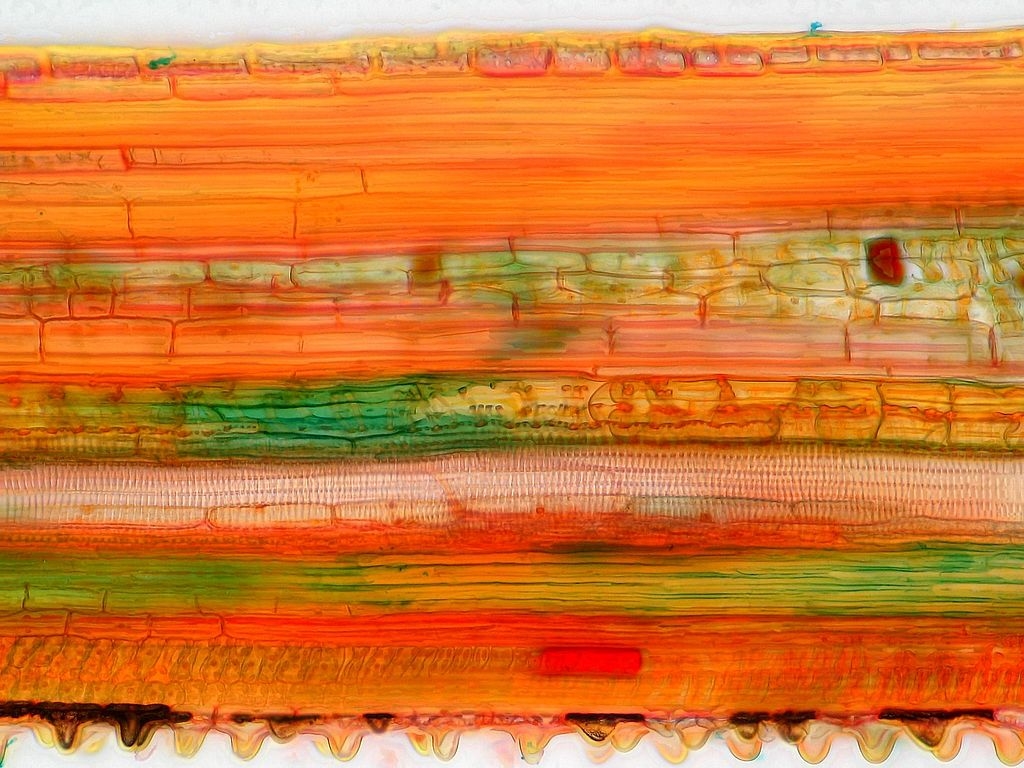

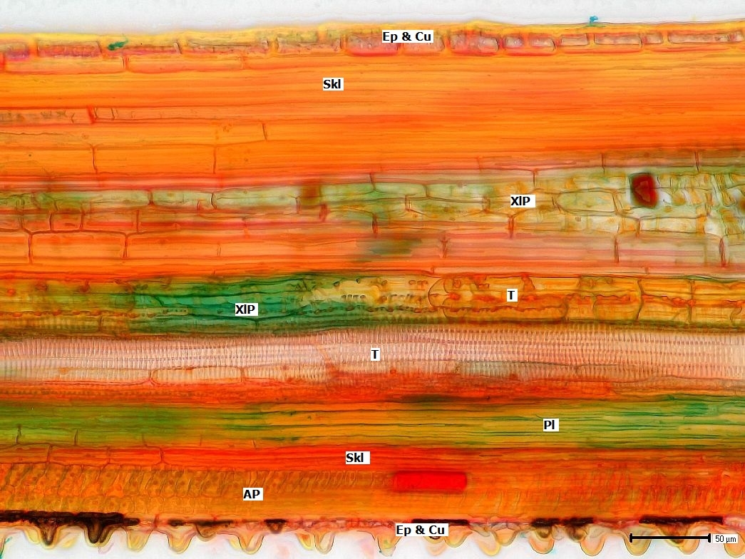

Hier möchte ich nun die ersten Längsschnitte zeigen:
Bild 28a/b: Längsschnitt durch ein Leitbündel mit umgebendem Sklerenchym, Bild 28b mit Beschriftung; Vergrößerung 200x, Stapel aus 8 Bildern

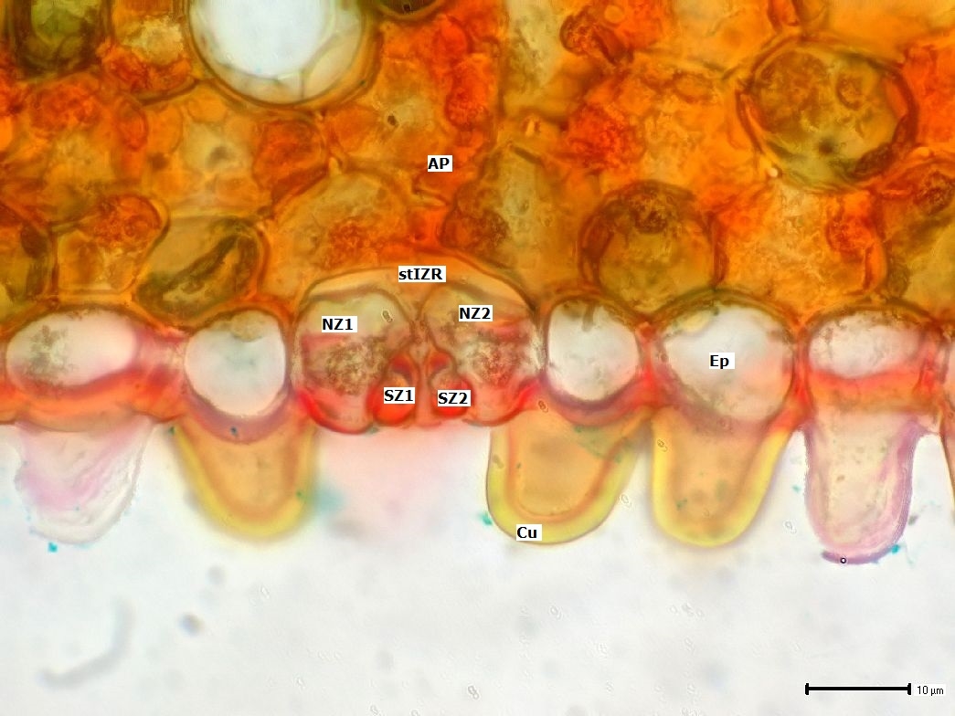

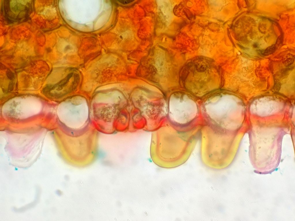

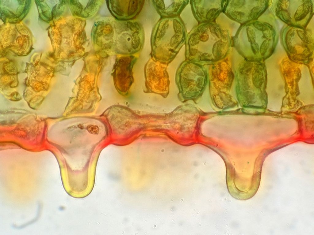

Zum Schluss noch ein Blick auf die Stoma in Längs- und Querschnitt.
Bild 31a/b: Zunächst noch einmal als Querschnitt: Stoma an der Blattunterseite, Bild 31b mit Beschriftung; Vergrößerung 1000x, Stapel aus 13 Bildern

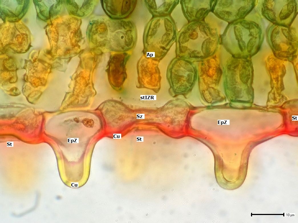

Und nun der Längsschnitt:
Bild 32a/b: Stoma im Längsschnitt, Bild 32b mit Beschriftung; Vergrößerung 1000x, Stapel aus 9 Bildern
Die Bilder zeigen, dass die Spaltöffnungsapparate der unbekannten Segge einen fast quadratischen Bau haben, also nur wenig länger als breit sind.
Im direkten Vergleich fällt auf, dass die Querschnitte nach der Färbung wohl noch ein wenig länger im Ethanol hätten bleiben können, was aber schwer zu steuern ist, besonders wenn man - wie es mir gegangen ist - die Angst im Nacken hat, zu viel der roten Farbe zu verlieren.  ;)

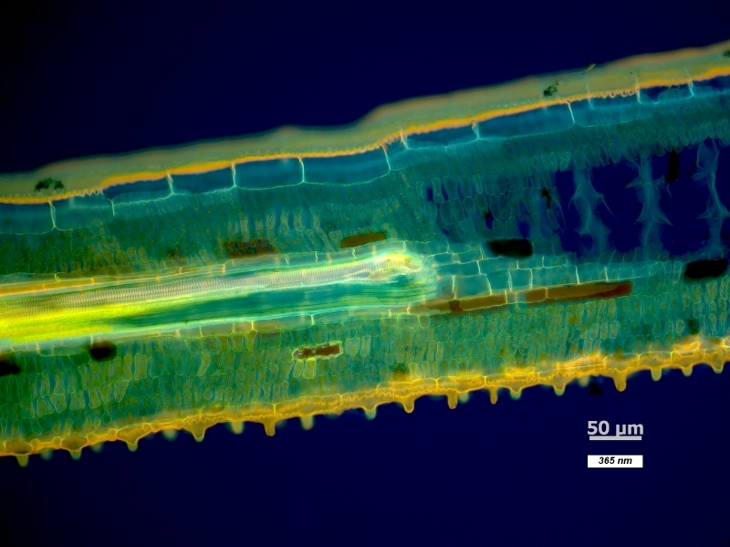

Bei den Längsschnitten ist sicher eine  Auflicht – Fluoreszenzaufnahme  interessant.
Mit freundlichem Gruß
Hans-Jürgen
Lieber Hans-Jürgen,
schön, dass Dir die Schnittserie gefällt! Ja, die Differenzierung ist hier auf jeden Fall von Vorteil, auch wenn die beiden getrennt präparierten Schnittarten (längs bzw. quer) zeigen, dass durch die nicht genau steuerbare Differenzierung (bei ansonsten identischem Vorgehen) auf jeden Fall unterschiedliche Farbeindrücke entstehen.
Fluoreszenzaufnahmen wären sicher interessant. Vielleicht hat einer der MKB'ler mit der entsprechenden Ausrüstung ja Lust, welche zu machen? Das Präparat dazu gibt es von mir.  ;)

Lieber Jörg,
hier das versprochene Fluoreszenzbild des Längsschnittes, Anregung 350 nm (UV).
Bringt meines Erachtens keine neuen Erkenntnisse; die Wackerfärbung ist an sich so schön differenzierend, daß man Fl.
nicht unbedingt braucht. Problematisch: die Farbstoffe diffundieren recht schnell aus, so daß das Präparat irgendwann mit grüner
Soße übergossen scheint.
Horst
Lieber Horst,
vielen Dank für das schöne Fluoreszenzbild!
Du hast Recht: neue Erkenntnisse bringt die Betrachtung unter Fluoreszenz nicht, aber Einiges, was das geübte Auge auch im gefärbten oder gar naturbelassenen Schnitt erkennt, tritt hier noch deutlicher hervor.
Bedingt durch die Farben der Wacker-Färbung sind das vor allem Details der Tracheen und Tracheiden sowie deren Tüpfel und die Struktur der Epidermiszellen mit der Cuticula.

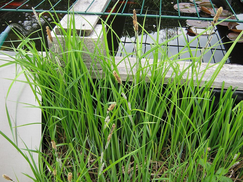

Liebe Schnippler und Botaniker,
es gibt aber auch wieder neues zu sehen: Bodos Segge blüht nun und ich hoffe, dass eine Bestimmung gelingt. Ich stelle hier einmal die Bilder ein, die ich gestern von ihm bekommen haben. Selbst habe ich mich noch nicht an die Bestimmung gewagt. Wer die Pflanze erkennt oder zu kennen glaubt: wir freuen uns über Antworten.
Wenn etwas zu undeutlich ist oder eine Detailaufnahme gebraucht wird: bitte sagt's uns. Wir wollen nun wissen, was für ein Gras das ist.
Bild 34: Der Standort an Bodos Teich
Bild 35: Die Blüten etwas näher betrachtet
