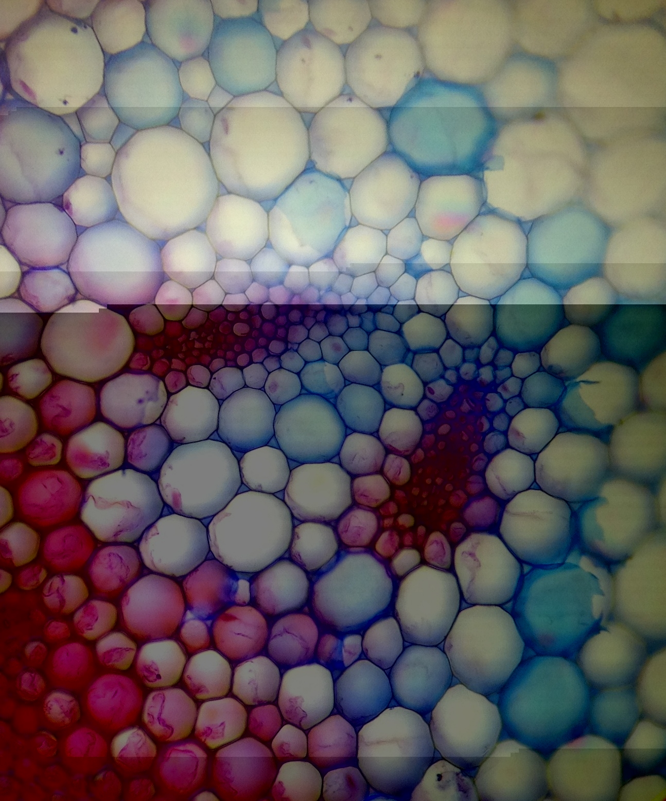

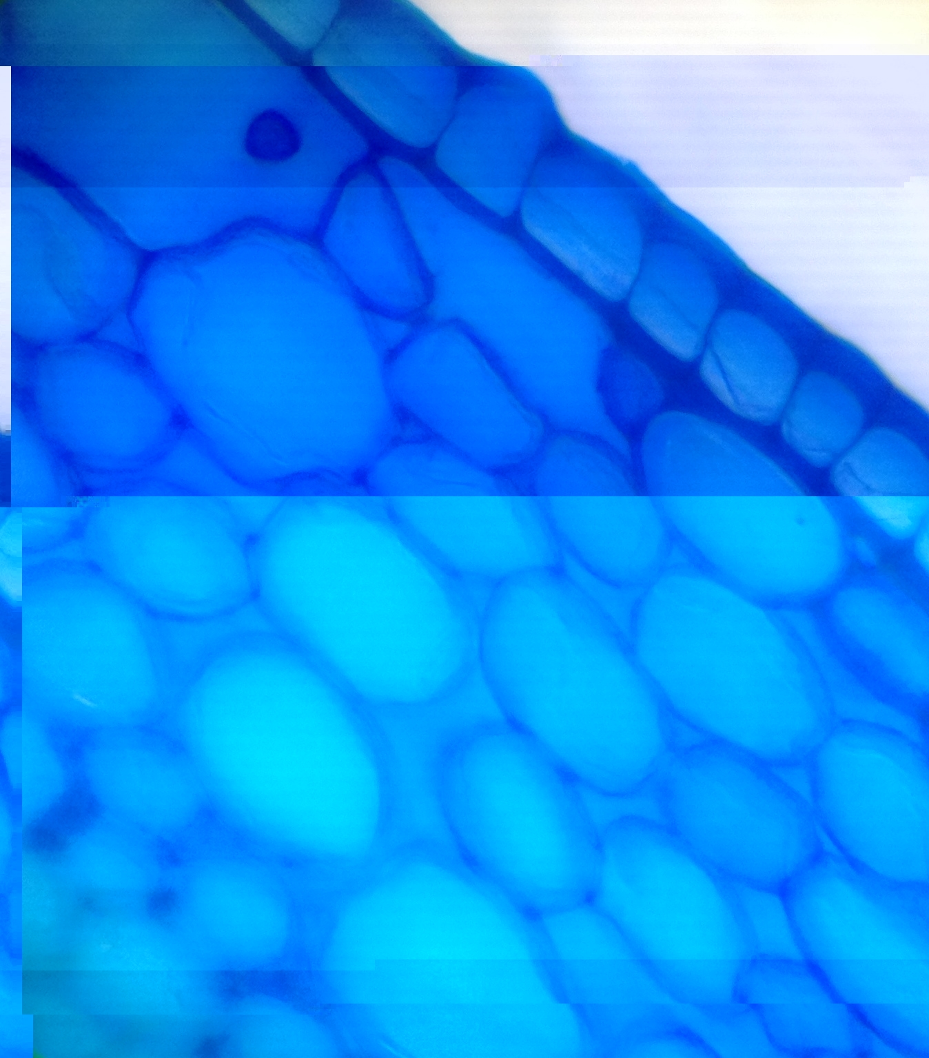

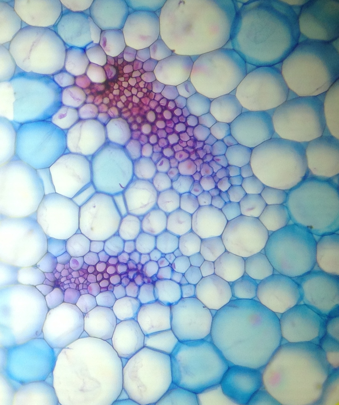

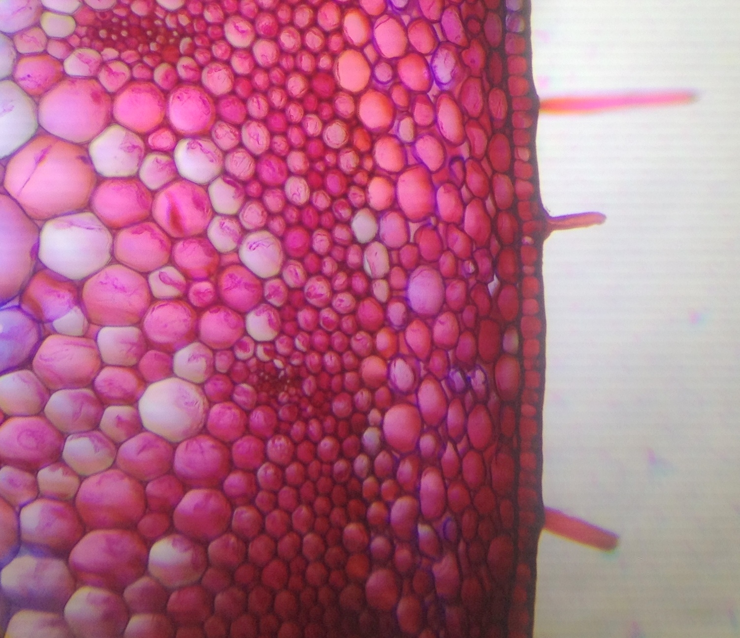

Hallo Liebe Mikroskopiker,
mittlerweile habe ich schon sehr viel ausprobiert und versucht mich etwas in der Botanik zu Recht zu finden. Leider ist es für mich immer noch sehr schwierig die ganzen Strukturen einer Pflanze zu erkennen. Das letzte Präparat das ich gemacht habe, war der Querschnitt durch die Sprossachse einer Tulpe. Ich würde mich sehr darüber freuen, wenn Ihr mir eure Meinung zu meinen Schnitten mitteilen würdet.  Die Fotos sind leider nicht beschriftet, da ich mit meinem momentanen Wissenstand einfach noch nicht in der Lage bin dies zu tun. Die Fotos haben leider eher eine schlechte Qualität, da ich immer mit meinem I Phone durch das Okular meines Mikroskops Fotografiere. Ich bin Kameratechnisch gar nicht ausgerüstet.
Nicola.
Liebe Nicola,
soweit ich das anhand Deiner Aufnahmen beurteilen kann, sind die Schnitte gut gelungen.
Wenn Du etwas mehr zur Präparationstechnik schreibst, können wir Dir sicher auch da noch den einen oder anderen Hinweis geben. Wichtig wäre die Fixierung, die Verwendeten Farbstoffe bzw. Mischungen und deren Konzentration sowie die Einwirkzeiten. In dem Zusammenhang ist auch die Schnittdicke interessant.
Wenn Du magst, kann ich Dir die Schnitte gerne beschriften und wieder hier posten.
Liebe Nicola,
das sieht doch schon sehr schön aus. Die Schnitte sind nicht zu dick, die Etzoldfärbung gelungen. Die "monochromen" Färbungen hättest du vielleicht besser auswaschen können, oder ein wenig mit verdünntem Ethanol differenzieren.
Und als I Phone Aufnahmen erstaunlich gut.

Bernhard Kaiser
Hallo Nicola,
ZitatDie Fotos haben leider eher eine schlechte Qualität,
finde ich gar nicht.

JoachimHLD
Hallo Nicola,
Deine Schnitte sind schön dünn und die Photos mit dem Handy gut.

Liebe Nicola,
hier erst einmal Deine Bilder mit Beschriftung:
Die Abkürzungen:
Pl: Phloem
Xl: Xylem
T: Trachee
SR: Siebröhre
GZ: Geleitzelle
MP: Markparenchym
SklR: wahrscheinlich ein Sklerenchymring
RP: Rindenparenchym
Ep: Epidermis
Cu: Cuticula
Die Tulpe ist eine monokotyle Pflanze, bei ihr sind geschlossen kollaterale Leitbündel über den gesamten inneren Sprossquerschnitt verteilt. Zwischen Rindenparenchym und Markparenchym sollte hier ein Ring sklerenchymatischer (verholzter) Zellen liegen, die den Spross stabilisieren. Dieser sollte eigentlich rot (Safranin) gefärbt sein.
Bei den Farben wundere ich mich ein wenig. Wenn Du Deine wirklich sehr guten Freihandschnitte mit nur einem Farbstoff färbst, findet keine differenzierte Färbung statt, alle Zelltypen nehmen die Farbe an, die einen mehr, die anderen weniger. Färbst Du mit Astrablau und Safranin, sollten die verholzten Zellen rot werden und die anderen Zellen blau.
Bei den Leitbündeln passt das nicht: das Phloem ist lebendiges Gewebe und sollte blau angefärbt sein, wie das umgebende Parenchym, nur die verholzten Zellen des Xylem - insbesondere die Zellwände der Tracheen oder Tracheiden - sollten rot sein. Da stimmt also etwas nicht.
Die Färberezepte auf der MKB-Seite funktionieren eigentlich einwandfrei. SAC ist von Rolf-Dieter Müller und ich habe es auch selbst getestet. Wenn Du hier einmal Schritt für schritt beschreibst, wie Du vorgehst und was Du jeweils einsätzt, kann er Dir sicher helfen.
