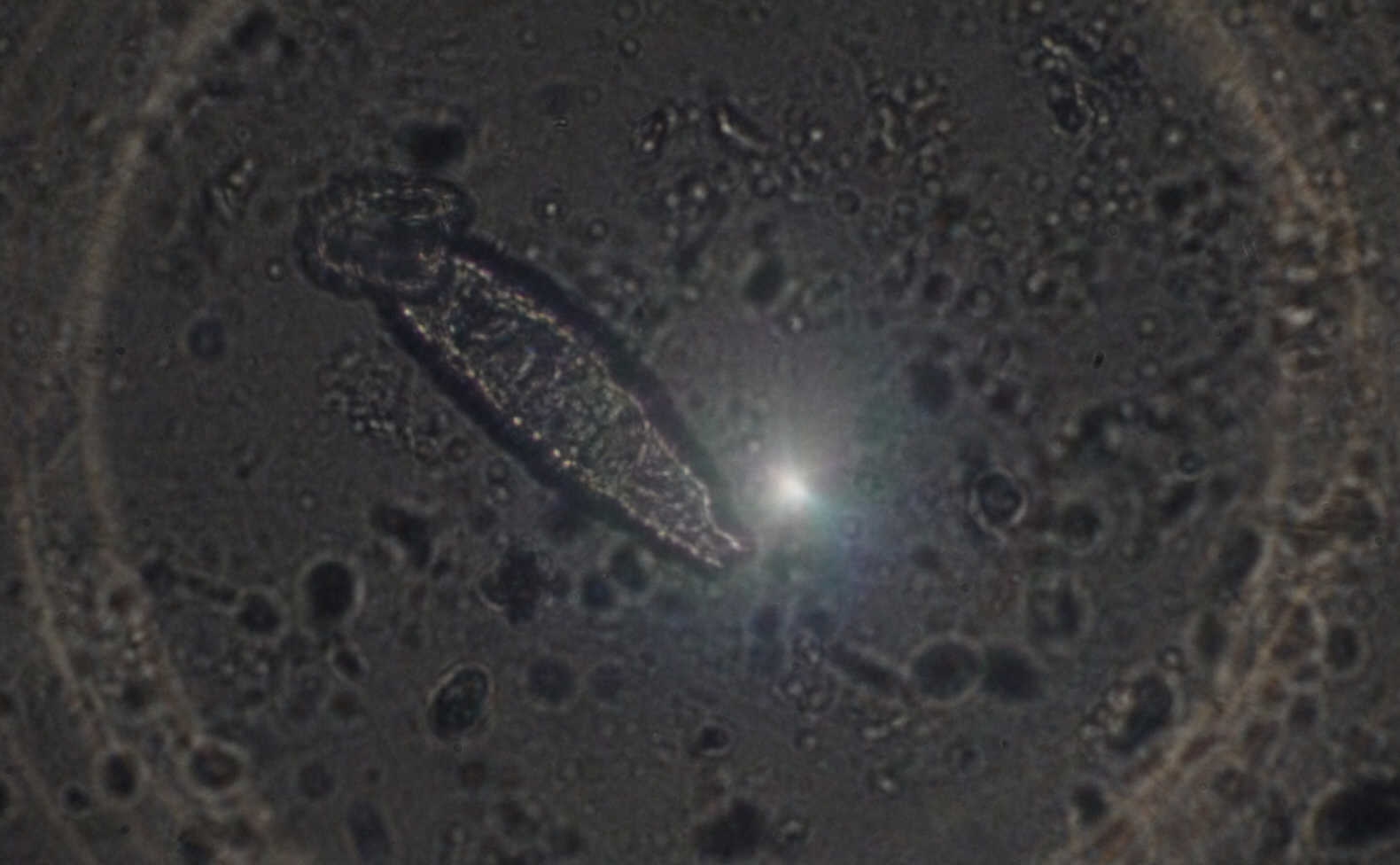

Hallo ich bräuchte mal Hilfe bei dem Thema bitte.
Habe mir eine T2 adapter für meine Lumix Kamera besorg das man direkt ohne Objektiv in das Tandart 14 stecken kann.
Nur als Nachweis und für eine bessere Bestimmung gedacht.
Habe bei allen Bildern in der Mitte des Bildes eine Blendung,müsste der Glühfaden sein,zumindestens ist es der Bereich.
Wie kann ich das verbessern gibts für sowas ein Filter oder irgenwelche Tricks dazu ?
Ich stell mal ein Bild ein damit ihr besser urteilen könnt.

du lebst ja auch noch!  ;D Wie sieht denn der Aufbau denn aus, den du da gezaubert hast? Das ist ja ein Hotspot, der sich kräftig gewaschen hat!   :o Die Blenden sind auch wie es aussieht bis zum Stehkragen zugezogen, dabei soll man doch die Helligkeit mit dem Licht regulieren und nicht mit der Aperturblende! Und der Kondensor scheint auch recht weit abgesenkt zu sein, so daß man ihn sogar wechseln könnte, wenn man wollte. Also Kondensor hoch, Iris nur max. 1/3 schließen. Der Hotspot kommt wahrscheinlich von einer Reflexion an der blanken Stelle im Tubus.

Hab es mit verschiedenen Einstellungen vesucht.
Das war das beste Ergebnis davon.
Auser die Blendung find ich den rest vom das Bild nicht übel.
Wie du ja weist bin ich nicht so erfahren mit dem Umgang des Mikroskopes.
Daher die Anfrage weis ich besser machen kann.
Könnte man die Blanke Stelle im Tubus ausfindig machen und beheben?

Bist du sicher, daß das alles vom Präparat kommt und nicht von irgendwelchen anderen Stellen im Strahlengang?
Das merkst du, wenn du weiterkurbelst und die Flecken immer noch an derselben Stelle im Bild bleiben.

Deswegen sollst du mal ein paar Aufnahmen von deiner Adaption zeigen, damit man sieht, woran es liegen könnte und was man machen kann.

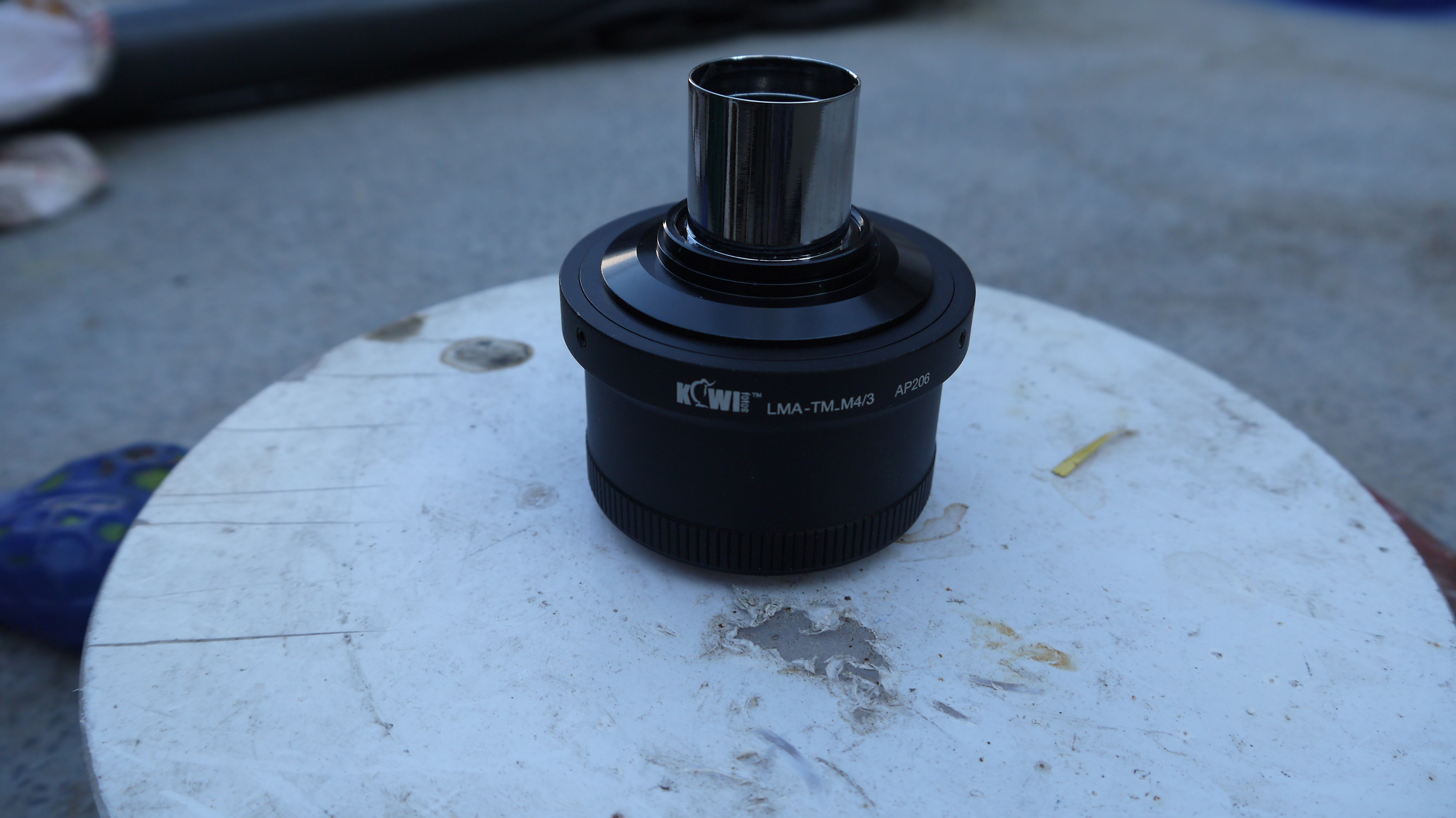

Zuerst mal der Adapter von der Kamera in den Tubus

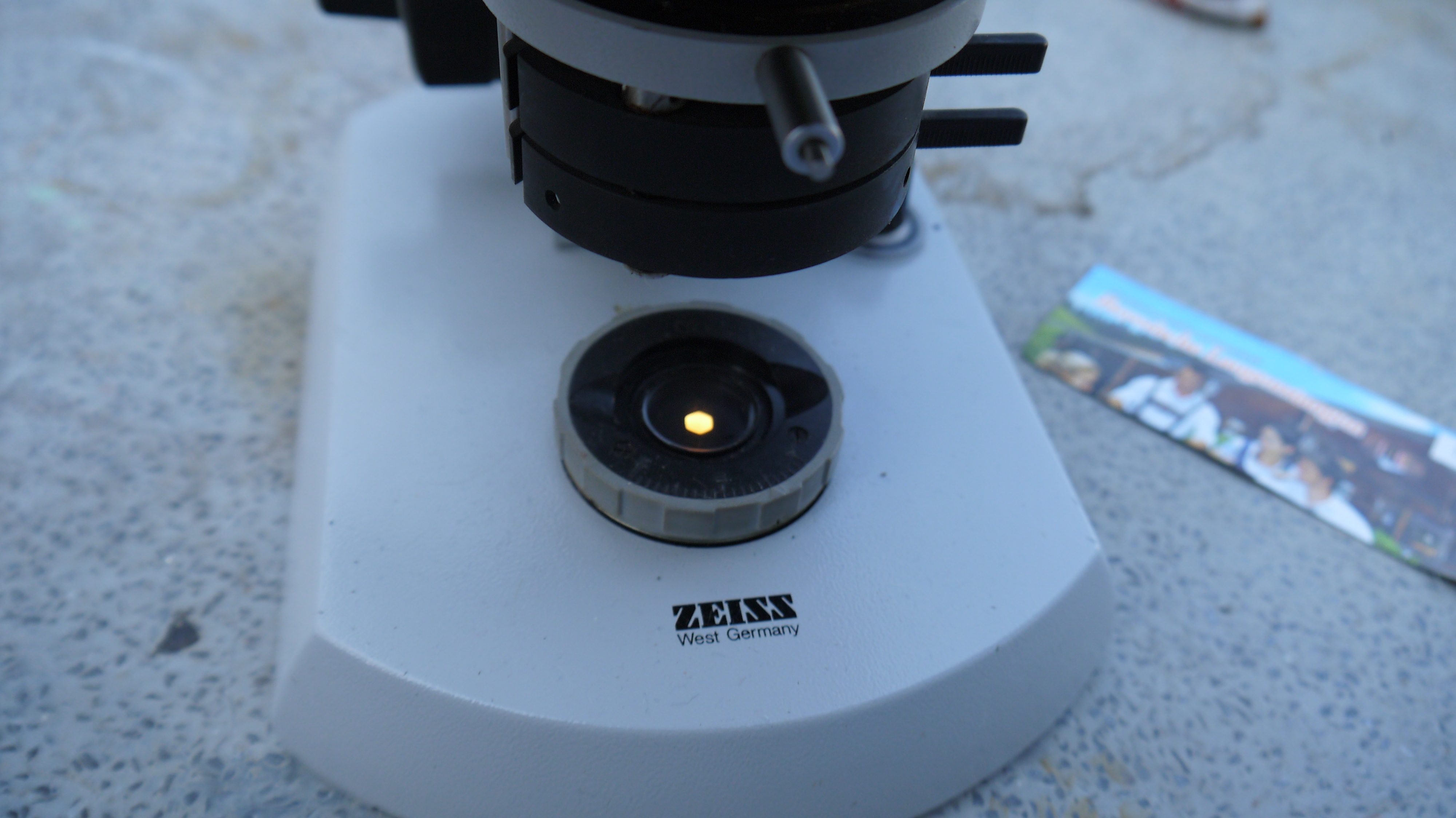

Gleich mit passender Einstellung der Iris damit das Blenden in der mitte weg ist.
Einstellungen dazu:
Iris wie auf Bild
Kondensor ganz nach oben gefahren zum Objektisch
Lichtstärke soweit hell wie es geht
Kondensor Iris 2/3 offen

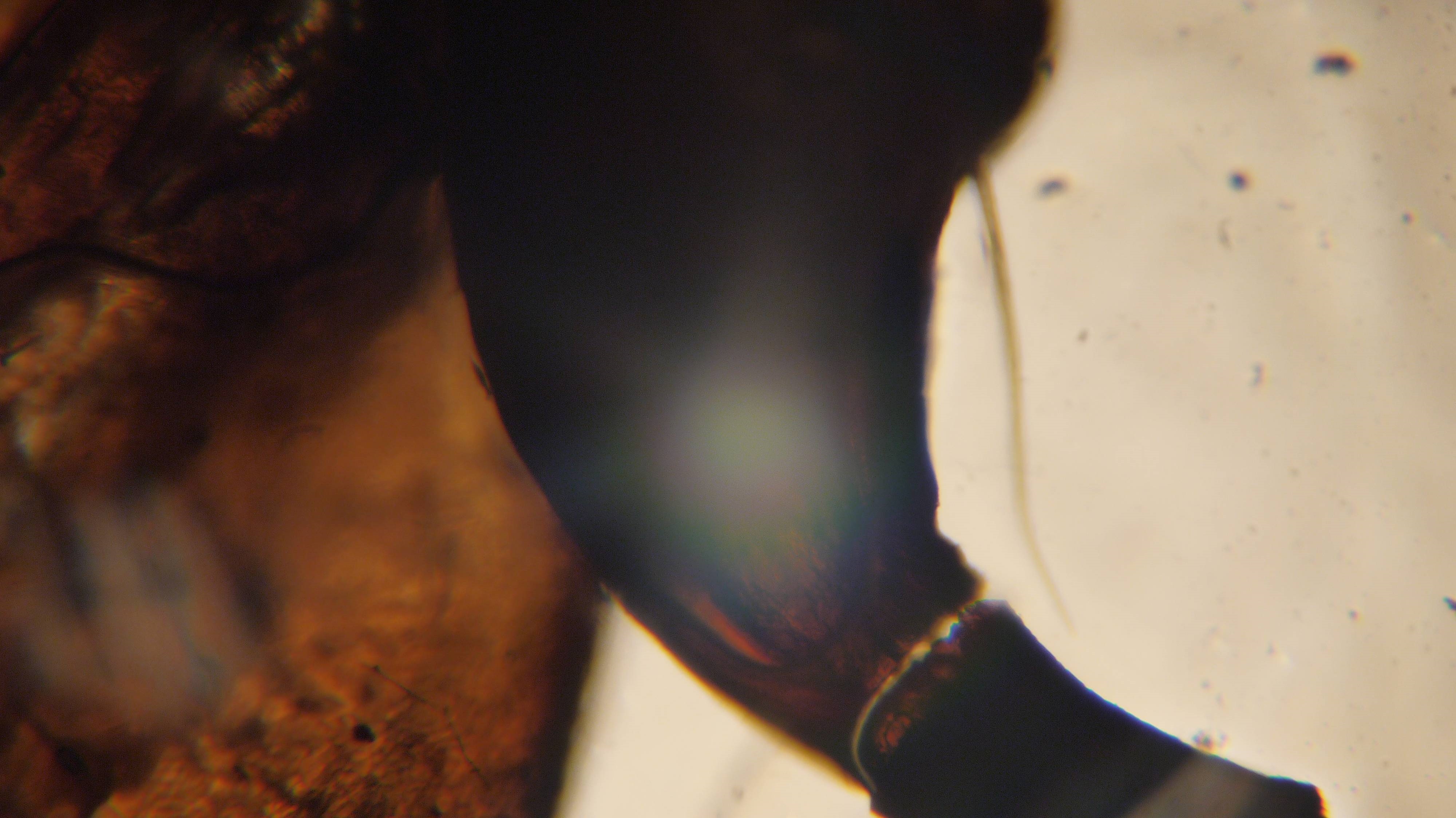

Hier das Bild mit Blendung

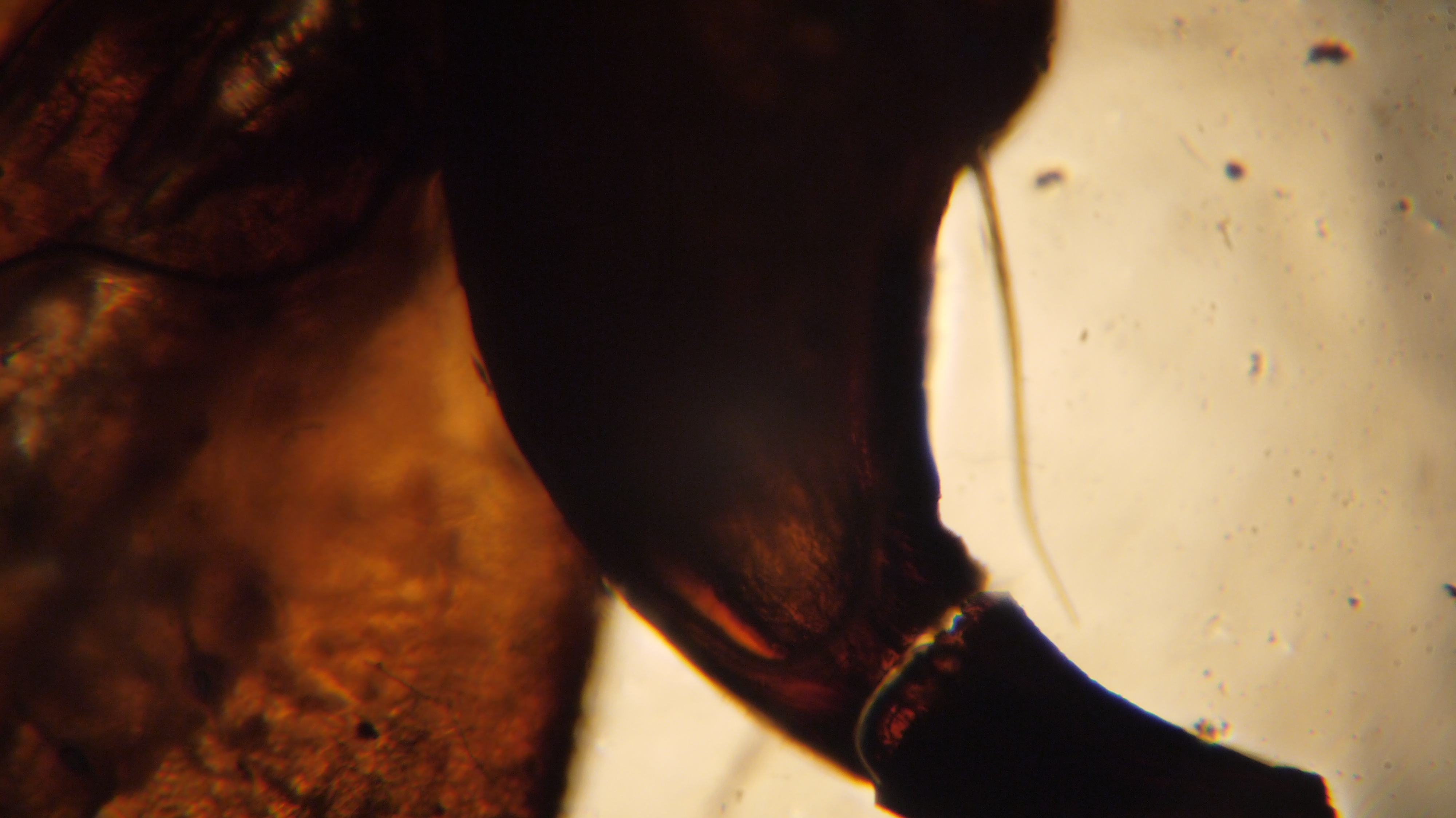

Hier das Bild ohne Blendung mit den Einnstellungen von oben.

Ist dieser Adapter innen auch verchromt ?... sieht auf dem Bild nämlich fast so aus.
Versuch doch mal, einfach eine Rolle aus schwarzen Fotopapier da hinein zu stopfen.

Der Adapter ist nur am kleinerem Stück auch innen verchrohmt wo man es in den Tubus reinsteckt.
Hast recht das sieht man auf dem Bild.
wie Johannes schon schrieb: Wenn auch nur ein kleines Stück im Strahlengang des Adapters INNEN verchromt ist, mußt Du es unbedingt schwarz mattieren. Womit auch immer (Samt, Fotokarton, matte Farbe etc. ).
Die spiegelnde Oberfläche des Rohres ist zeimlich sicher für den extremen Hot Spot verantwortlich.

bevor man zur Spraydose greift, kann man sich vorab den Schnelltest mit einem zurechtgeschnittenen schwarzen Pappstreifen oder schwarzer Schnellhefterfolie machen, um zu sehen, ob es auch tatsächlich von dort kommt.
Ist denn in dem Adapter überhaupt eine Optik drin oder handelt es sich dabei um eine Super-Simpel-Adaption, bei der das Zwischenbild direkt auf dem Sensor landet, ohne daß dabei die Tubuslänge eingehalten wird?
