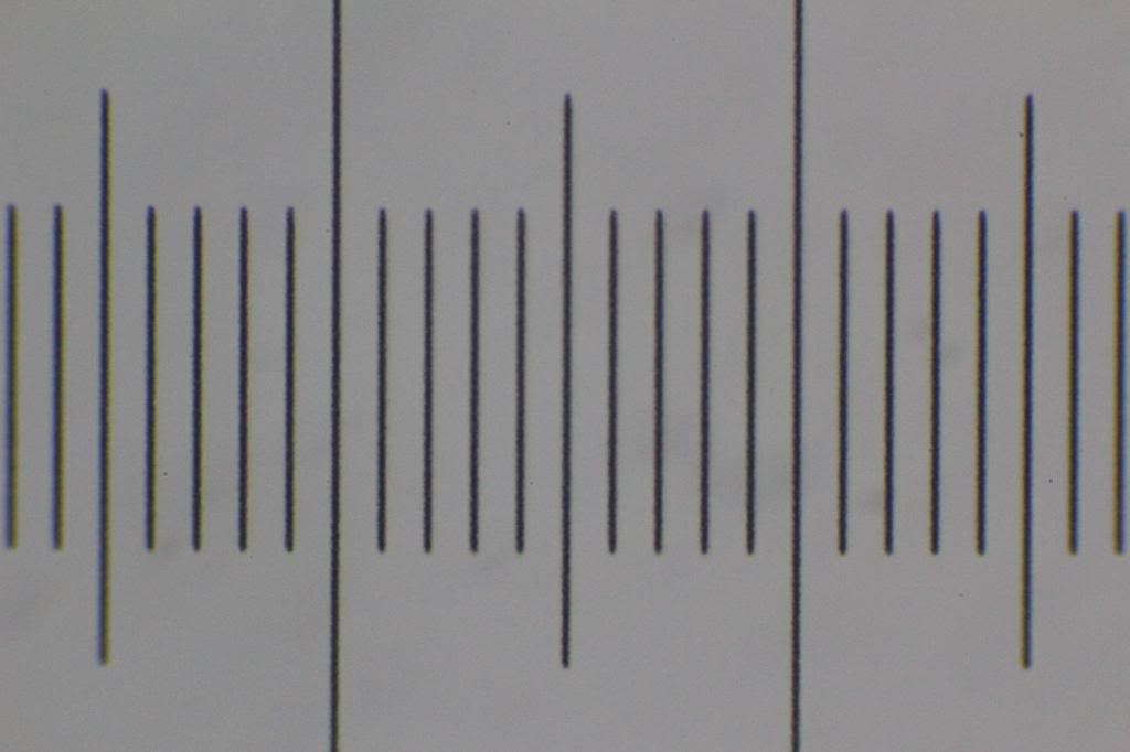

Hallo Sebastian,
hier die versprochenen Fotos mit dem 40 er Lomo Wasserimmersionsobjektiv durch das Lomo Kompensokular K7.
Fotografiert wurde mit der Canon 600 D am Zeiss Trinoadapter mit 63 mm Optik.
Da das Zeiss Standard Stativ auf 45 mm Abgleichlänge ausgelegt ist kann der Tisch nicht soweit hochgedreht werden, dass man das Lomo Objektiv mit 32,7 mm Abgleichlänge direkt verwenden kann. Ich habe es also mit dem bekannten 12 mm Distanzring auf 45 mm Abgleichlänge angepasst.
Wie vermutet sieht der von der Photoadaption übertragene Bereich nicht schlecht aus:
anbei noch die Aufnahme einer Diatomee aus Peter Höbels Crum Creeek Präparat mit der gleichen Objektiv Okularkombination:
die Bilder sind  nur auf Forumsgrösse reduziert und sonst unbearbeitet
