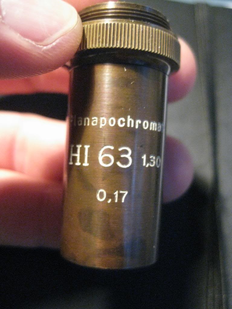

Liebe Mikroskopfreunde,
in einer schwachen Minute habe ich mir in er Bucht ein Zeiss Jena Planapochromat HI 63 1,30 0,17 gekauft...
[/URL]
Das soll ein Nullserien-Objektiv sein. Also nicht offiziell im Verkauf gewesen sein. Nun probiere ich es an meinem Amplival und kann kein scharfes Bild einstellen. Ich muss bis zum Anschlag heranfahren ans Objekt... Wenn ich es etwas aus dem Gewinde herausdrehe kommt ein scharfes Bild. Die Tubuslänge (?) scheint also etwas von den 160 abzuweichen - oder?
Wie kann das sein? Für welches Mikroskop war denn das Objektiv eigentlich gedacht? Hat jemand sowas schon mal gesehen? Muss das immergiert werden?

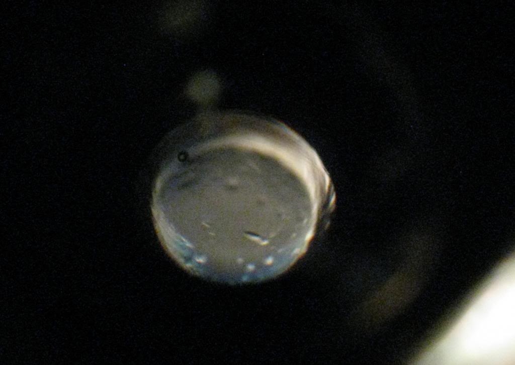

Leider ist die Optik auch nicht mehr die beste... siehe Bild.
[/URL]
Vielleicht kenn jemand sowas (sofern der Blick heute nicht getrübt ist...)...

ja, das ist ein Öl-Immersionsobjektiv. HI = Homogene Immersion.
Hallo Karl,
es könnte sein, daß irgendwie Öl in das Innere des Objektives eingedrungen ist. Ist das zweite Foto durch die Bertrandlinse gemacht worden?

Ok vielen Dank - Immersion (!) da hätte ich auch selber drauf kommen können - vernagelt!
Nein das zweite Foto hab ich von hinten ins Objektiv direkt fotografiert (Makro). Ich hab mich bisher nicht getraut mit Reinigungsmitteln ranzugehen...

Hallo Karl,
ZitatImmersion (!)
wenn es als Trockenobjektiv diese Apertur hätte, wäre es in der Tat ein Zauberobjektiv.  ;D

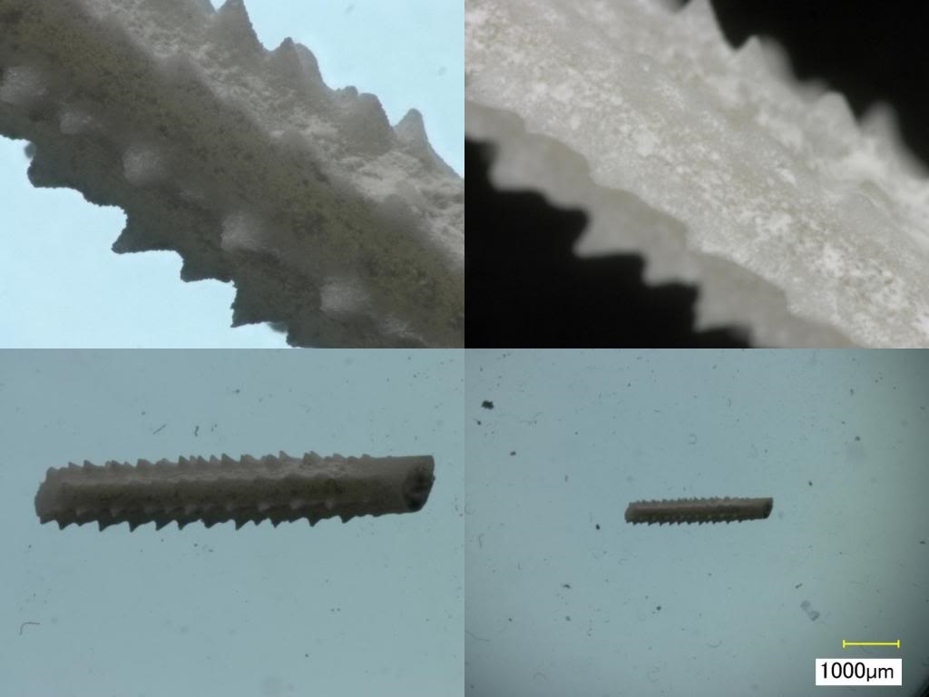

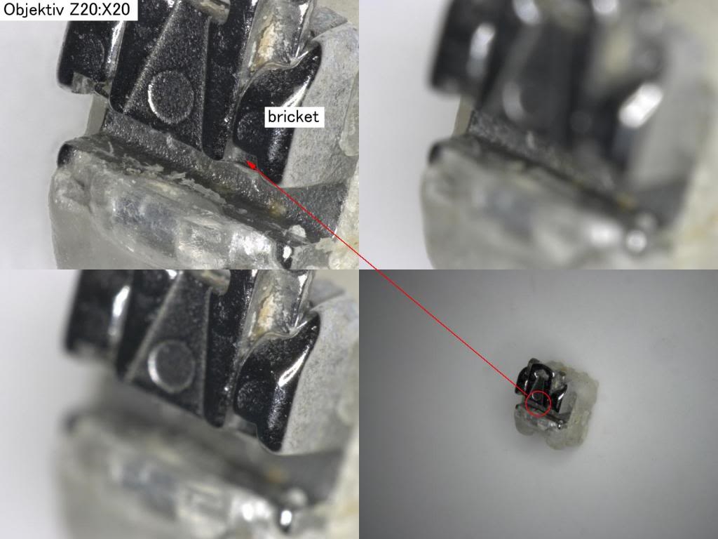

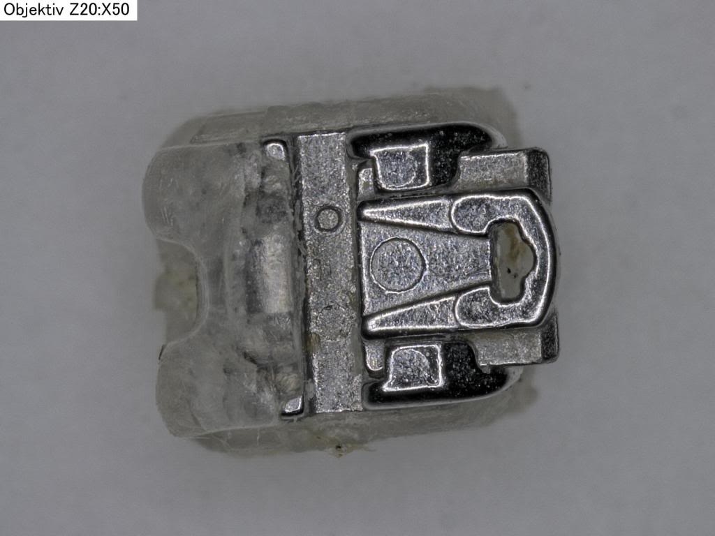

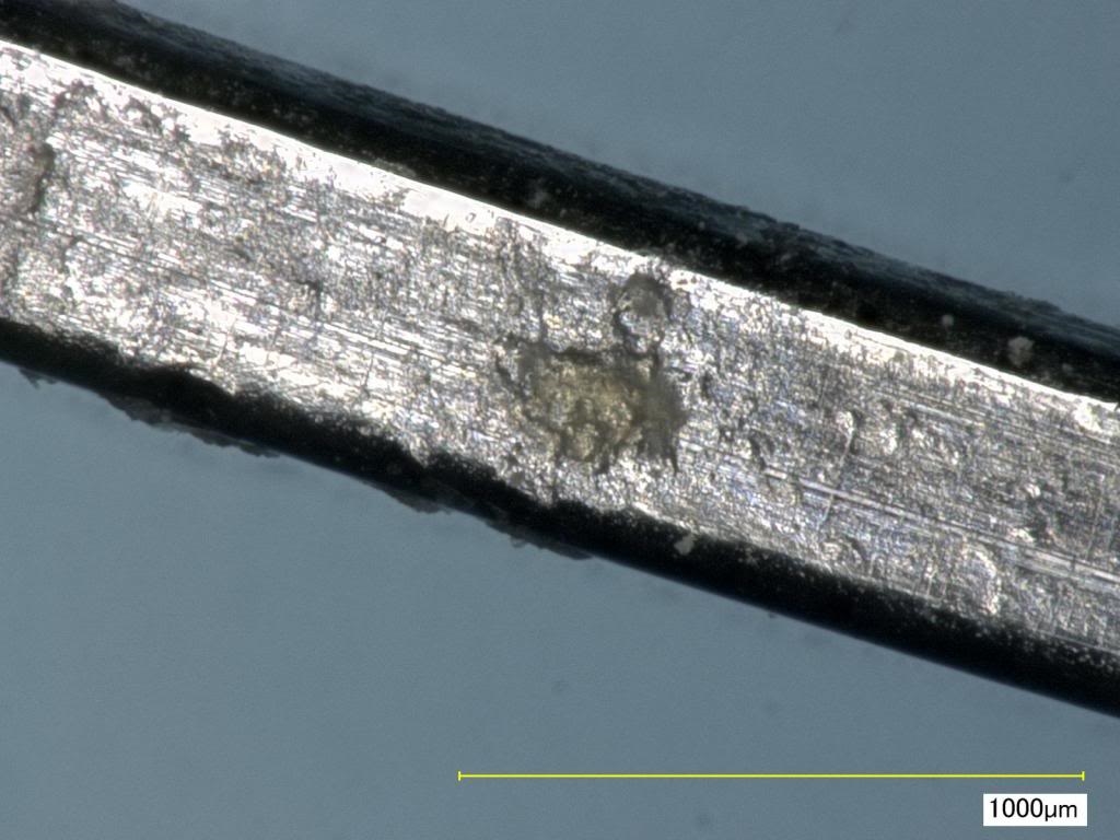

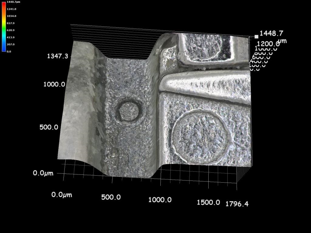

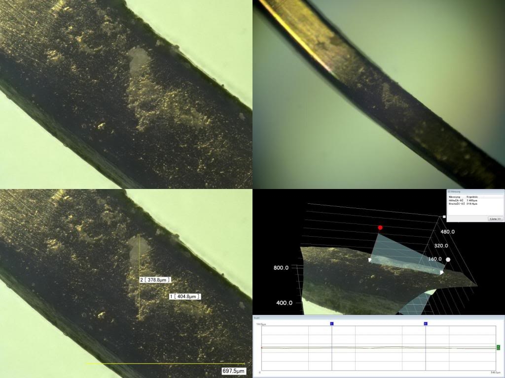

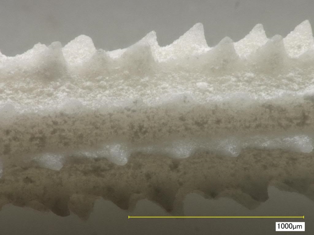

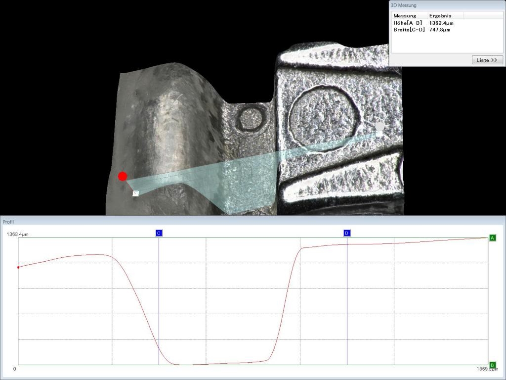

danke für die Info und Meinung. Ja die Optik ist gekauft. Aber ich glaube das ist gar nicht der Punkt. Mit Geduld kann ich solche Fotos mit anderen Mikroskopen auch machen, aber nicht so schnell effizient bis zum Meßprotokoll. In der Industrie ist das sicher wichtig. Es ist ein System, klick und klick - fertig. Die Software ist denke ich entscheidend. Aber das soll keine Werbung sein. Die Verkäufer sind ja dazu da ihr Produkt als allerbestes anzupreisen.
Kaufen werden wir es wohl nicht- lohnt sich einfach nicht.
Anbei ein paar Bilder, es geht um Materialien und Oberflächen... Bei der Fossilie zeigen sich schon deutliche Schächen!

Hallo Karl,
so schlecht hatte ich Keyence gar nicht in Erinnerung. ;D
Die letzte Präsentation ist auch schon ein paar Jahre her. Wir hatten unsere eigenen Proben dabei von denen es natürlich schon gute Aufnahmen gab.
Das einzig beeindruckende waren die 3-D Spielereien, die wir damals nicht machen konnten, aber nicht gebraucht haben. Das Schärfste war die negativ-Darstellung, mit der uns einer der Verkäufer weis machen wollte, dass wir hier die Rückseite der undurchsichtigen Probe sehen. Heute sind die sicher besser geschult und erzählen so einen Blödsinn nicht mehr.
Diese Bilder sind keine gute Reklame. Was denen fehlt sind die Kontrastiermethoden. Aber DIC mit longdistance kombiniert und dann noch sehr kleine Vergrößerungen geht halt nicht sehr gut.
Wie Wilfried schon sagte: zum Messen ganz praktisch, aber das kann die SW der anderen die "richtige" Auflichtmikroskope herstellen auch.

Die Bildbeispiele finde ich übrigens auch nicht sooooo spektakulär, wenn man sie mit den Werbevideos von Keyence vergleicht:
