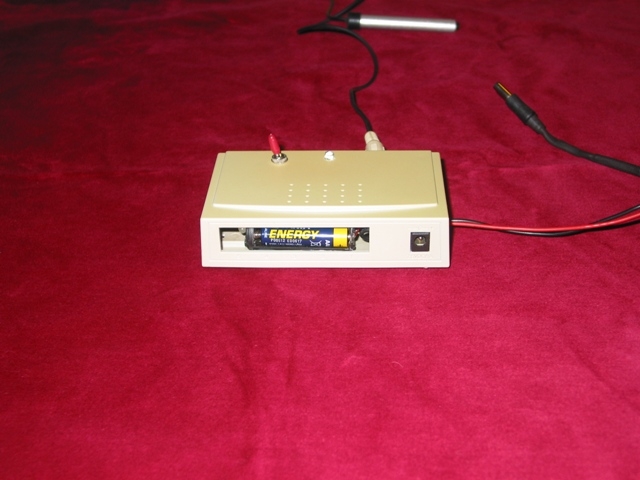

dieses Rätsel ist von etwas anderer Natur als üblich, nämlich der Technischen.
Was könnte dieses schöne, selbst gebastelte Ding sein ?
Nein..., bei dem Bau wurde keine Rücksicht auf den WAF genommen.  ;)
Johannes
Edit: Nachdem das Rätsel gelöst ist hier die Erklärung dazu:
Es handelt sich um ein Gerät welches das Fotografieren mit Blitz und Liev-View erheblich erleichtert.
Verbaut ist ein Relais welches beim drücken eines Tasters zwei Dinge tut:
1. das Pilotlicht abschalten
2. der eingebauten Funkmaus die linke Maustaste kurzschließt
Stereomikroskop: Lomo MBS 10

Hallo Johannes,
das Rätsel ist nun aber doch reichlich schwierig. Zwar sieht das recht profan aus, ein Gehäuse (ursprüngliches Innenleben wohl rausgekoffert) mit Regler, Schalter und einer LED dran. Darunter kann sich alles Mögliche verbergen.
Wenn man einen Blick auf das Innere werfen könnte, dann wäre es etwas einfacher und könnte schon etwas mehr abschätzen.
Es könnte theoretisch eine LED-Steuerung sein.

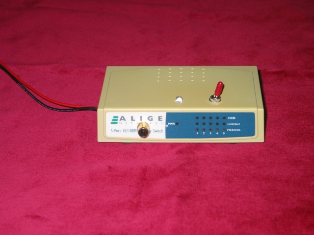

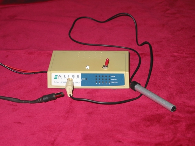

Johannes Kropiunig
Hallo Bernd,
zugegeben, leicht ist es nicht, vielleicht mindern 2 zusätzlichen Bilder die Schwere ?
Auch in diesem Fall gilt, man soll das Buch nicht nach dem Einband bewerten, sieht zwar Wild aus, funktionieren tut dieses Unikum aber einwandfrei.
Johannes
PS. Lieber Bernd, eventuell kannst Du es sogar brauchen.  ;)

Hallo Johannes,
Eine Spezial Mikroskop Disco Beleuchtung für kleine Wassertiere (Tümpeln mit Farblichtspielen). (lach)
Ich behaupte mal etwas zum messen. Ein Lichtmeßgerät?
Vieleicht auch ein selbstgebastelter Geigerzähler. (lach)

Hallo Johannes,
nun wird die Sache doch etwas kurios, das macht sie interessant:
Ich sehe dieses rot-schwarze Kabel mit dem Stecker dran und hab das zunächst für die Stromversorgung gehalten. Aber den Strom hast du ja bereits implantiert in Form einer oder mehrerer Batterien. Und dann sehe ich noch die Buchse auf der Rückseite. Hat die auch noch eine Funktion?
An dem Stab kann ich nun nicht genau erkennen, ob sich darin eine LED, ein Lichtfühler oder nur ein Taster befindet.

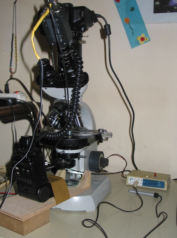

Johannes Kropiunig
um es zu vereinfachen noch ein Bild, dass dieses Ding in seiner natürlichen Umgebung zeigt.
Es ist ein Taster !

schaltet das Gerät bei Foto- bzw.  Blitzauslösung kurze Zeit die LED, die vermutlich hinten im Mikroskop steckt, ab?
Hallo Johannes,
ZitatEs ist ein Taster !
Aha! der dient dann wohl für die Auslösung, wenn man sich das gesamte System anschaut. Einen Kabelauslöser für die Kamera gibt es aber auch fertig zu kaufen, da braucht man nix zu basteln. Aber wie es aussieht, wird durch diesen Kasten wohl für die Aufnahme das Pilotlicht abgeschaltet und der Blitz gezündet.
Johannes Kropiunig
genau dass tut es, und mehr.
Genau genommen steckt da noch eine Funkmaus darin (dafür ist auch die Batterie), die nachdem das Pilotlicht aus ist, den Auslöser von Canon Utility (oder jedes x-beliebige Programm) betätigt.
Da ich fast ausschließlich mit Live-View arbeitet stand ich nämlich vor dem Problem das erstens der Fernauslöser an der Kamera deaktiviert ist und zweitens sich das Pilotlicht nicht so weit drosseln lies damit es das Bild nicht beeinflusst ohne im Live-View nichts mehr zu sehen.
Der Vorgang läuft also so ab: Taster drücken-->Relais schaltet das Pilotlicht aus-->Relais drückt quasi die linke Maustaste.
