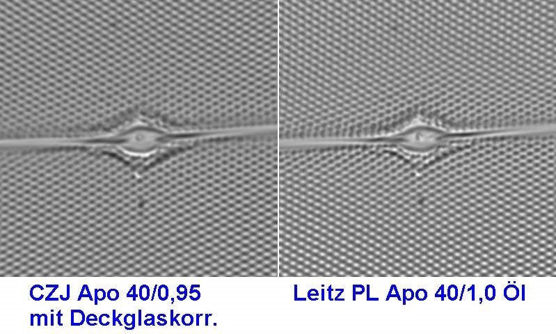

Re: Objektivvergleich CZJ Apo 40 - Leitz PL Apo 40 Öl
« Antwort #23 am: März 23, 2009, 11:30:50 Vormittag »
aus dem Schnee zurück sehe ich diese Vergleiche und bin etwas verwundert. Also habe ich versucht mit fast gleicher Apertur der Objektive die Gegenüberstellung von trocken zu Öl aufzunehmen.  Hier mein Beitrag ( Senf  ;D )
Ich denke, dass man sowohl bei CZJ, wie auch bei Leitz von Spitzenobjektiven sprechen kann. Entsprechend gering sind auch die Unterschiede ausgefallen. Ein Olympus SPlan 40/0,7 könnte ich auch einbeziehen, aber dann vergleiche ich die Apertur.
Mit "richtigem" Objektiv muß man also nicht unbedingt immergieren, oder sehe ich es falsch  ???
« Antwort #24 am: März 23, 2009, 11:54:36 Vormittag »
Hallo Herr Höbel,
das versuche ich dem forum in diesem Thread und im Pilzsporen Thread doch die ganze Zeit klarzumachen.
Ich hoffe, dass dies mit Ihren, wie immer sehr schönen  :), Testaufnahmen nun endgültig geklärt ist.
viele Grüsse
P.S: die Aufnahme mit dem Ölimmersionssystem vielleicht ein Hauch knackiger im Kontrast, weil halt doch zwei Glas-Luft Grenzflächen weniger im Spiel sind, aber dieser hauchdünne Unterschied wäre mir auf jeden Fall das "Ölgepansche" nicht wert.
Die Aufnahmen stammen natürlich aus einem sehr kleinen Bereich in der Bildmitte. Wie sieht es denn weiter aussen am Rand aus ?
Hat da wenigstens das Plan Apo Öl deutlichere Vorteile ?
