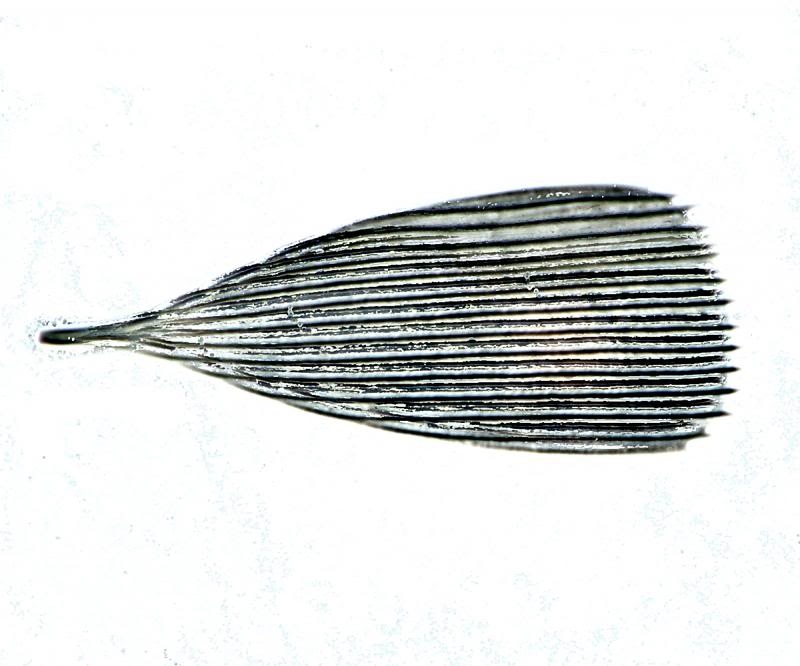

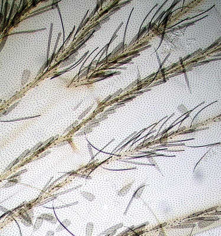

Da es hier schon wieder arg trübe wird, ein paar bunte Impressionen.
Amidosulfonsäure (H3SO3N), kristallisiert aus gesättigter wässriger Lösung.
Leider wollte die Lösung nicht so recht unter dem Deckglas kristallisieren,
sodass die meisten Bilder am Deckglasrand entstanden sind.
Aufnahmen teilweise gestapelt. Bild 1,6,7 mit Rot I.
Viel Spaß beim Anschauen.
Bild 1
Bild 2
Bild 3
Bild 4
Bild 5
Bild 6
Bild 7
vorzugsweise per "DU"
abbeköhl
Hallo Ingo,
Sehr schöne Bilder, vielen Dank fürs zeigen, super.  :)
Schöne Grüsse aus der Schweiz, Reto B.
Hallo Ingo,
Das sind wirklich sehr gute Aufnahmen. Das dritte Bild solltest Du umdrehen, damit die Kristalle nach oben zeigen.
Kannst Du etwas zur Aufnahmetechnik sagen?
Ingo Wakop
Hallo Reto, hallo Eckhard,
es freut mich das euch die Bilder gefallen.
Zur Aufnahmetechnik:
Standard 14 mit einfacher Polfilterfolie im Tubus und auf der Leuchtfeldblende in Stellung maximaler Auslöschung.
Objektive, 2 Achromaten 3,2 und 10, Kamera EOS 600D mit Relaisoptik und KPL 10.
Bild 1,6,7 mit Hilfsobjekt Rot I, Bild 6 unter dem Deckglas, der Rest am Deckglasrand aufgenommen.
Bild 2 aus ca 20 Aufnahmen gestapelt (Picolay), die anderen ca 10.
Ich werde die Tage mal nochmal mit einer weniger konzentrierten Lösung unter dem Deckglas versuchen.
Eckhard du hast mit Bild 3 recht, Bild 4 hatte ich um 180 Grad gedreht, sieht irgendwie besser aus.
Ingo
