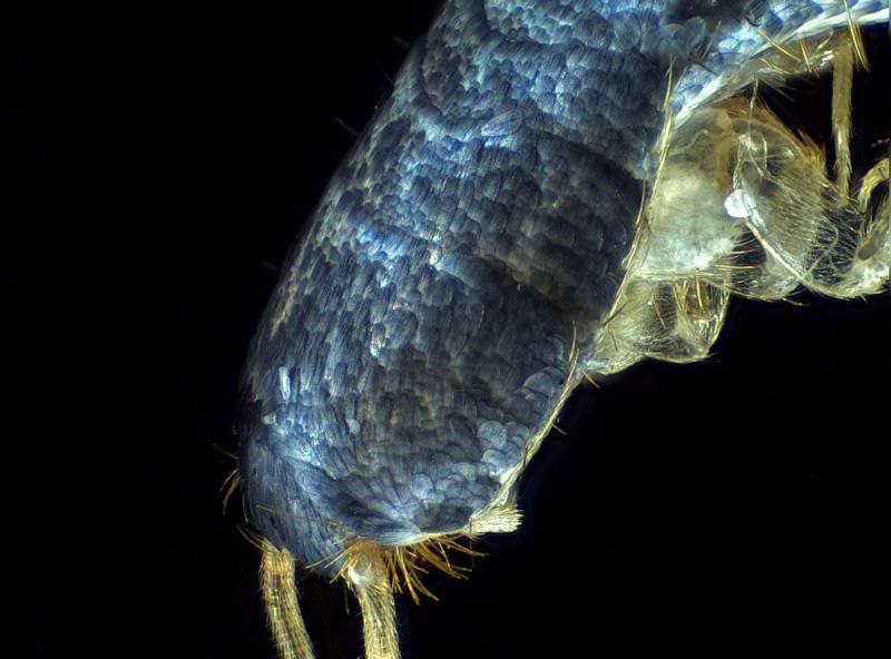

Liebe MikroskopikerInnen,

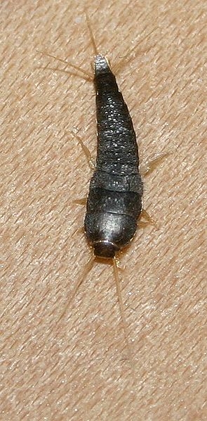

ich fand ein totes Silberfischchen (Lepisma saccharina)und habe mir das mal genauer betrachtet. Es hat Schuppen auf dem Körper, was ich so noch nicht wußte. Da das Tierchen eingetrocknet war gelang eine Gesamtaufnahme nicht, es sah sehr nach "toter Fisch" aus ;).
In Wikipedia ist ein nettes Gesamtbild das ich hier einfüge:

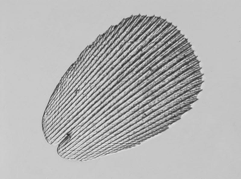

Mit meinem 2,5x Objektiv und Auflicht ist dieses Bild entstanden (217 Aufnahmen mit picolay gestapelt):

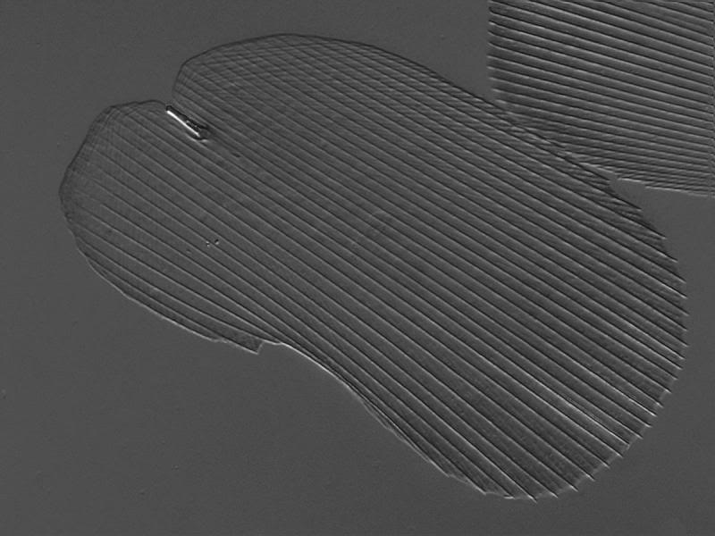

Eine einzelne Schuppe (ca. 165 µm) habe ich mit dem 40x DIC fotografiert:
Silberfischchen sind (solange sie nicht in Massen auftreten) Nützlinge, sie ernähren sich auch von Hausstaubmilben, Schimmelbelag und anderen stärkehaltigen Stoffen. Können aber auch lange hungern und vermehren sich bis zu ihrem Tod. Sie können bis zu acht! Jahre alt werden (lt. Wiki).

sehr schön und interessant, besonders das Bild der einzelnen Schuppe!

Vor allem die Schuppe sieht schön aus.

das sind sehr  schöne Aufnahmen, besonders die feine Struktur der Schuppe. Kann es sein, dass das Silberfischen keine gegliederten Antennen hat? Auf Deinen Bildern kann ich das nicht ausmachen.
Winfried
Alfons Renz
Hallo Regi,
Die Schüppchen von Lepisma wurden im 19. Jahrhundert zum Test des Auflösungsvermögens der Mikroskope verwendet. Nach meiner Erinnerung sollten da auch Querrippen zu sehen sein.
Viel Erfolg und herzliche Grüße,
Alfons
Lieber Ernst, lieber Max, lieber Winfried, lieber Alfons,
freut mich sehr daß Euch die Bilder gefallen.
Beim Übersichtsfoto von Wiki ist nicht zu erkennen daß die Antennen leicht gegliedert sind. Am Antennenansatz ist das noch nicht sehr ausgeprägt.
Alfons, meinst Du die schrägen Rippen die im unteren Bereich der Schuppe zu sehen sind? Andere habe ich nicht wahrgenommen, sollte aber beim DIC eigentlich rauskommen.

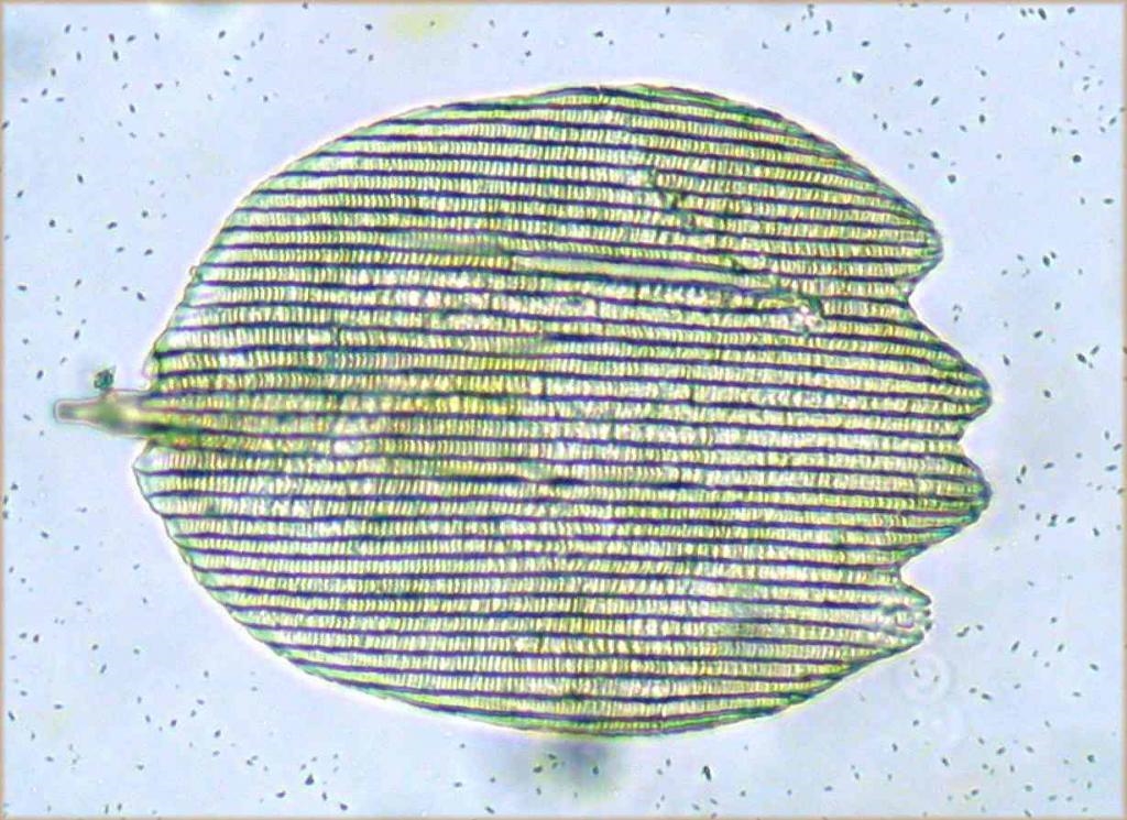

Allerdings bezog sich das mit den Querrippen auf den Falter Hipparchia janira, dessen Schüppchen auf Empfehlung von Amici damals oft als Testpräparat beigelegt wurden, hier z.B. einem Mikroskop von Belthle um ca. 1860:
Man sieht die Querrippen recht gut:
Entschuldige bitte die Verwechslung! Und ob bei Lepisma wirklich keine Querrippen vorhanden sind, kann man ev. nur mit einem sehr guter Auflösung entscheiden!

nach einem 2. Anlauf ist es mir gelungen diese Schuppen mit Euparal einzudecken. Die Schuppen zeigt keine direkten Querrippen (rechtwinkelig), es verlaufen aber zu den starken Längsstreben fächerförmig verlaufende Rippen vom Stielansatz bis zu den Spitzen. Dies ist schon bei der Aufnahme oben zu erkennen, hier ein aktuelles Bild (9 Fotos mit picolay gestapelt):

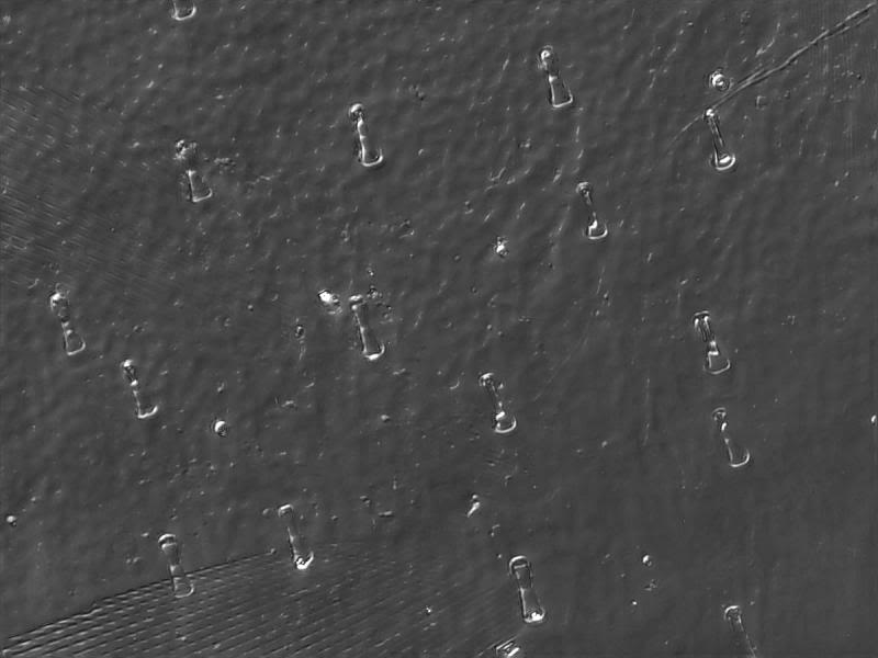

Ich fand noch ein Stückchen Haut auf dem Präparat, dabei sieht man die Ansatzstellen für die Stielchen der einzelnen Schuppen:
Die Schuppengröße variiert sehr stark, ebenso die Schuppenform (von rundlich bis länglich).
