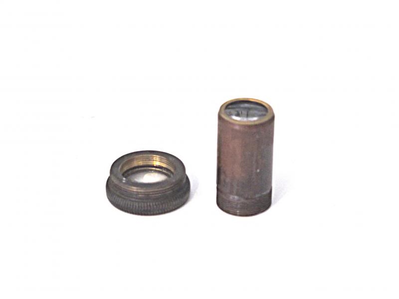

Das zweilinsige Okular ist aus Messing, das Unterteil davon kann auch abgeschraubt werden - Vorsicht: die "Augenlinse" liegt nur lose in der Fassung!
Ist also schon ordentlich gemacht!

Das Detailbild vom Okular macht einiges klarer.
Also, die Art und Weise, wie das Okular gearbeitet wurde, erinnert mich doch tatsächlich an Zeiss-Mikroskope in der Bauart Stativ II. Ich füge hier einfach mal ein Vergleichsbildchen zu einem Okulardetail ein:

Hallo Lothar,
na du gibst dir aber Mühe!
Also das Stativ ist aus Grauguß und es ist an einem Stück auch der Tisch. Spiegel ist eingeklebt. Der "Klemmer" für den Schiebetubus ist aus Messing. Darauf die Gravur die natürlich auch ein Scherzbold später draufgeschrieben haben könnte!
Das zweilinsige Okular hier nochmal auseinander geschraubt. Ich denke auch, dass es so ein Kindermikroskop ist für "junge Forscher" und ich würde es auch in die 20er 30er Jahre einordnen - also vor dem WW II.
