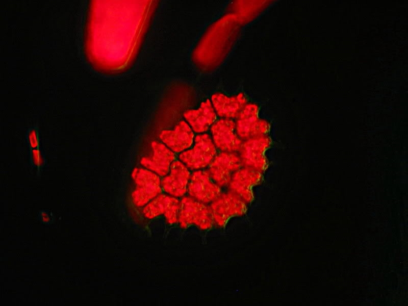

So informativ die Kurven von Schott auch sind, sie sagen leider nichts darüber aus, was ich denn nun ohne großen präparativen
Aufwand mit Fluoreszenz sehen kann.
Das einzige, was ich bisher fluoreszieren sah, waren die Einschlüsse in einem Moosachat.
Die Häkchen des Bandwurmes Echinococcus blieben dagegen dunkel, obwohl sie angeblich Eigenfluoreszenz zeigen.
Auch das Chlorophyll in (gekauften) Algenpräparaten verweigerte die Fluoreszenz. Spielt das Eindeckmittel oder die Präparation eine
Rolle?
Auch Verfälschungen von Lebensmittel und anderem sollen mit Fluoreszenz darstellbar sein.
Hat vielleicht doch noch irgendjemand einen Hinweis?
Robert Götz
Hallo Robert,
da täte ich mal nicht denaturiertes Chlorophyll in einem frischen Schnitt oder einem Moosblatt in der Fluoreszenz betrachten, wenn das nicht so rot aussieht:
dann stimmt was mit der Einrichtung nicht.
Die grünen Algenpräparate enthalten kein natives Chlorophyll mehr, sonder oft Cu-Salze. Und Cu löscht die Fluoreszenz!
