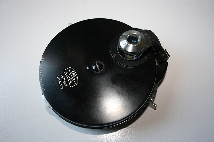

Durchlicht und H-Auflicht benutzen einen relativ engen Strahlengang von vielleicht 10 mm Durchmesser. Nun habe ich mir auf Grund von Fotos eines HD-Auflichtschiebers eine Behelfslösung unter Verwendung des Lochspiegels eines  D-Schiebers vom Universal-Kondensor gebastelt. Das Stahlenbündel des Auflichts wird durch eine Negativlinse etwas aufgeweitet und es funktioniert so so la la, die Ausleuchtung muss aber noch verbessert werden.
