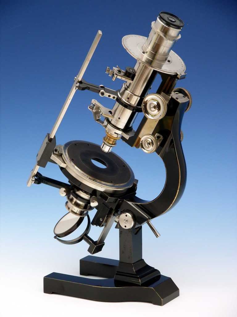

Hallo,nachdem heute das Paket mit einem Novex B angekommen ist,habe ich ein auch gleich ein Problem damit.Mit dem Grobtrieb kann ich es nur ein Stück hochdrehen,dann geht es nicht weiter.Lasse ich den Drehknopf los rutscht es wieder nach unten.Der Feintrieb funktioniert .Mache ich da etwas falsch oder ist es eher defekt?Bedienungsanleitung habe ich keine,auf der Seite von Euromex finde ich nichts entsprechendes.Auf der einen Seite befindet sich ausser dem Grob-und Feintriebknopf noch ein zusätzlicher Drehhebel

Rainer,
Was ich mich erinnern kann ist mit den Hebel die Maximale höhe einstellung von den Objekttisch ein zu stellen.
Löse den Hebel mal und Schaue ob sich jetzt den Tisch Normal verstellen lässt!
