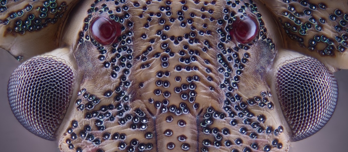

Begonnen von Kurt Wirz, Oktober 13, 2013, 01:09:56 VORMITTAG
Kurt Wirz
Hallo
Beim Film nennt man diesen Bildausschnitt "Italienisch",
Eine "Erfindung" von Sergio Leone im Western "Spiel mir das Lied vom Tod".
Dennoch erinnert es mich irgendwie an Dumbo.
Angefertigt mit einem Reichert, 10/0.25, 160/- (vom Mikroskop MONOPAN)
an einer Nikon D600 Vollformat.
Kurt
Hallo Kurt.
Ein wunderschönes Bild.
Wieviele Aufnahmen hast Du gestackt?

Hallo Kurt,
das ist eine wirklich schöne Detailaufnahme der grauen Gartenwanze {Rhaphigaster nebulosa [Poda, 1761]}.
Sagst Du uns auch noch wie Du die Aufnahmen gemacht hast?
Winfried

Hallo
Schön, dass das Bild Anklang findet, danke.
Der Stack ist aus 149 Aufnahmen im Abstand von 0.01mm angefertigt.

wenn man bedenkt, welche raumfüllenden Geräte sich manche Leute zusammenbauen, bin ich immer wieder überrascht, mit welcher "low tec" Du - wie auch Heike - hervorragende Aufnahmen aus der "Mikro-Makro-Zwischenwelt" zeigen kannst. Wenn ich das recht sehe, verwendest Du ja auch einen einfachen Achromaten und ein einfaches "Studentenmikroskop"-Stativ.

Wie hast Du denn den Hintergrund farblich so passend hinbekommen?
Viele Mikrogrüße
Kurt Wirz
Hallo Bernhard
Der Hintergrund ist ein schwarzes Papier, in etwa 30mm Abstand,
es ist ein wenig durch die Blitze beleuchtet.

Das Reichert Mikroskop samt Objektiv 10/0.25, 160/-,
habe ich gebraucht vor etwa 40 Jahren erworben,
vorher diente es zur Ausleihe an Studenten.

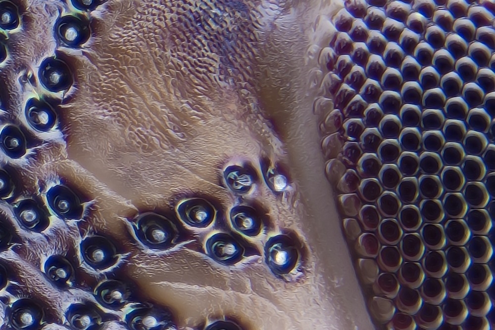

Damit man sieht, was es drauf hat, hier einen Ausschnitt,
der noch etwas mehr Details zeigt.
Ein Pixel des Monitors entspricht einem Pixel der Kamera.
Kurt
