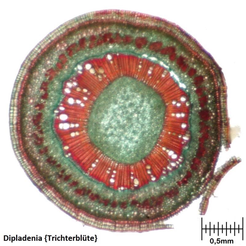

meine Pflanzenschnitte färbe ich mit Etzold-grün {nach Brügmann}, gemäß der Anleitung des MBK: http://www.mikroskopie-bonn.de/_downloads/Faerbeanleitung_Etzold_gruen_100624.pdf .
Die Schnitte hat es mir immer bei der letzten Alkoholstufe zerrissen, so dass ich erst mit ca. 50%igem Isopropylalkohol mit der Entwässerung begonnen habe und danach mit 100%igem Isopropylalkohol weiter mache. Nur noch wenige Schnitte zerreißt es. Jetzt habe ich ein neues Problem, das ich Euch am Beispiel eines frisch eingedeckten Schnittes zeigen möchte:
Objekt: Stängel-Querschnitt der Dipladenia {Trichterblüte}, Schnittdicke: ca. 30µm, Färbung: Etzold-grün, Eindeckmittel: Euparal
Das Foto ist ca. 30 Minuten nach dem Eindecken gemacht worden, daher ist es ein bisschen flau (liegt am Euparal, gibt sich aber nach ein paar Tagen wieder).
Jetzt zerreißt es mir den Schnitt im Euparal.
Hat jemand von Euch dafür eine Erklärung? Gibt es einen ein Fehler im Prozessablauf?
Ich bin sehr an Eurer Meinung interessiert.
Winfried

ein ähnliches Problem brachte mich beinahe einmal zur Verzweiflung. ;) Die Schnitte kringelten sich und zerrissen, sobald sie mit Euparal in Berührung kamen. Eine aufsteigende Alkoholreihe half nichts, ich war ratlos, bis ich entdeckte, dass es am Euparal lag. Ich vermute, dass es schlicht zu alt war, nämlich schon 9 Jahre. Frisches Euparal hat diese Wirkung nicht. Warum das so ist, wissen nur die Chemiker. Vielleicht ist dein Euparal ja auch zu alt.

Mit der Zeit verdunstet aber auch das Isopropanol aus dem Gemisch und dass schon bei wenigen Monaten im Schliffglas. Das ergänze ich dann wieder, um die ursprüngliche Konsistenz zu erhalten. Eventuell ist auch das ein Ursache für die Risse: enthält das Harz zu wenig Isopropanol, könnte es sein, dass es beim Konzentrationsausgleich unter dem Deckglas zu Rissen im Schnitt kommt.
Nach meiner persönlichen Erfahrung ist der Übergang aus Wasser in reines Isopropanol unkritisch. Da hatte ich bei vielen hundert Präparaten noch nie ein Problem. Nur wenn ich ein wenig differenzieren muss, lasse ich beim ersten "Guss" noch etwas Wasser auf den Schnitten.

bei mir bilden sich kurz nach dem Eindecken mikroskopisch kleine Bläschen, die das Präparat mit einem Schleier einhüllen. Nach ca. 1-2 Wochen verschwinden sie dann meistens vollständig. Ich habe die Präparate auch schon direkt nach dem Eindecken für ca. 1 Stunde im Exsikkator unter Vakuum gesetzt, aber die mikroskopischen Bläschen sind trotzdem entstanden.

Mistel habe ich auch hier, die Präparate sind 3 Jahre alt und völlig in Ordnung. Eines haben wir noch nicht bedacht: ich schneide mit 50 µm relativ dick. Da ist das Material auch stabiler. Ob das den Ausschlag gibt?

spricht meiner Meinung nach dafür, daß der Schnitt noch nicht vollständig entwässert gewesen sein könnte, mit zuviel Wasser trübt sich Euparal.
Mit der Zeit verdunstet das Wasser und die Tübung verschwindet.

Wenn ich richtig informiert bin schneidest Du deutich dicker, ich gehe nach der Faerbung bei "duennen" Schnitten zuerst kurz in 30%igen Alkohol um die Risse zu verhindern ...
Dabei wird sofort wieder abgesaugt sobald der 30%ige eingefuellt ist, sonst zieht zu viel Farbe aus! Dann geht es ab in den ISO (unverduennt) ...
Bei den 50er Schnitten brauche ich den Zwischenschritt nicht, wende ihn aber der Differenzierung willen dort jetzt auch an ...

Man kann die Blasen übrigens unterscheiden. Mir ist das auch ein mal passiert, als ich einen Schnitt mit dem falschen, wasserfeuchten Pinsel übertragen und eingedeckt habe. Da haben sich sofort Wassertröpfchen abgeschieden und es war auch eine kleine Luftblase mit drin: Luft hat einen geringeren Brechungsindex und die Luftblasen haben daher einen markanteren dunklen Rand. Außerdem verschwinden kleine Luftblasen im Euparal schon in den ersten 5 Minuten - man kann also zuschauen - und sie "schweben" frei im Euparal oder dem Zellverband der Probe. Das Wasser lagert auf dem OT oder der Probe und bleibt deutlich länger erhalten.
Mein seinerzeit "klatschnasser" Schnitt war nach gut 6 Monaten wasserfrei - allerdings auch weitestgehend entfärbt.
