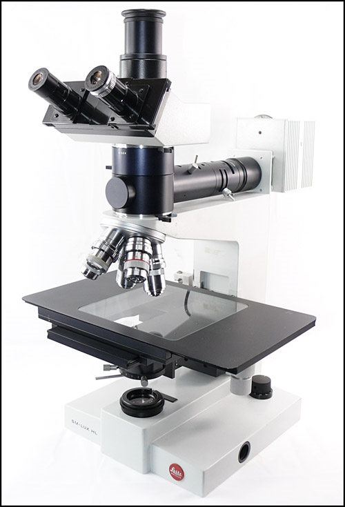

mit diesem meinem Leitz SM-Lux HL, das im Prinzip super funktioniert habe ich offensichtlich ein Problem mit der Beleuchtung.
Im Auflicht ist das Ergebnis bei kleinen Vergrößerungen sehr schlecht. Verwaschen und ohne Farbe.
Wie wenn ich massig Streulicht hätte.
Ab 25x und größer bin ich zufrieden.
Im Durchlicht ist die Qualität bei allen Vergrößerungen ok.
Es scheint also nicht an den Objektiven an sich zu liegen, was mich auch sehr wundern würde.

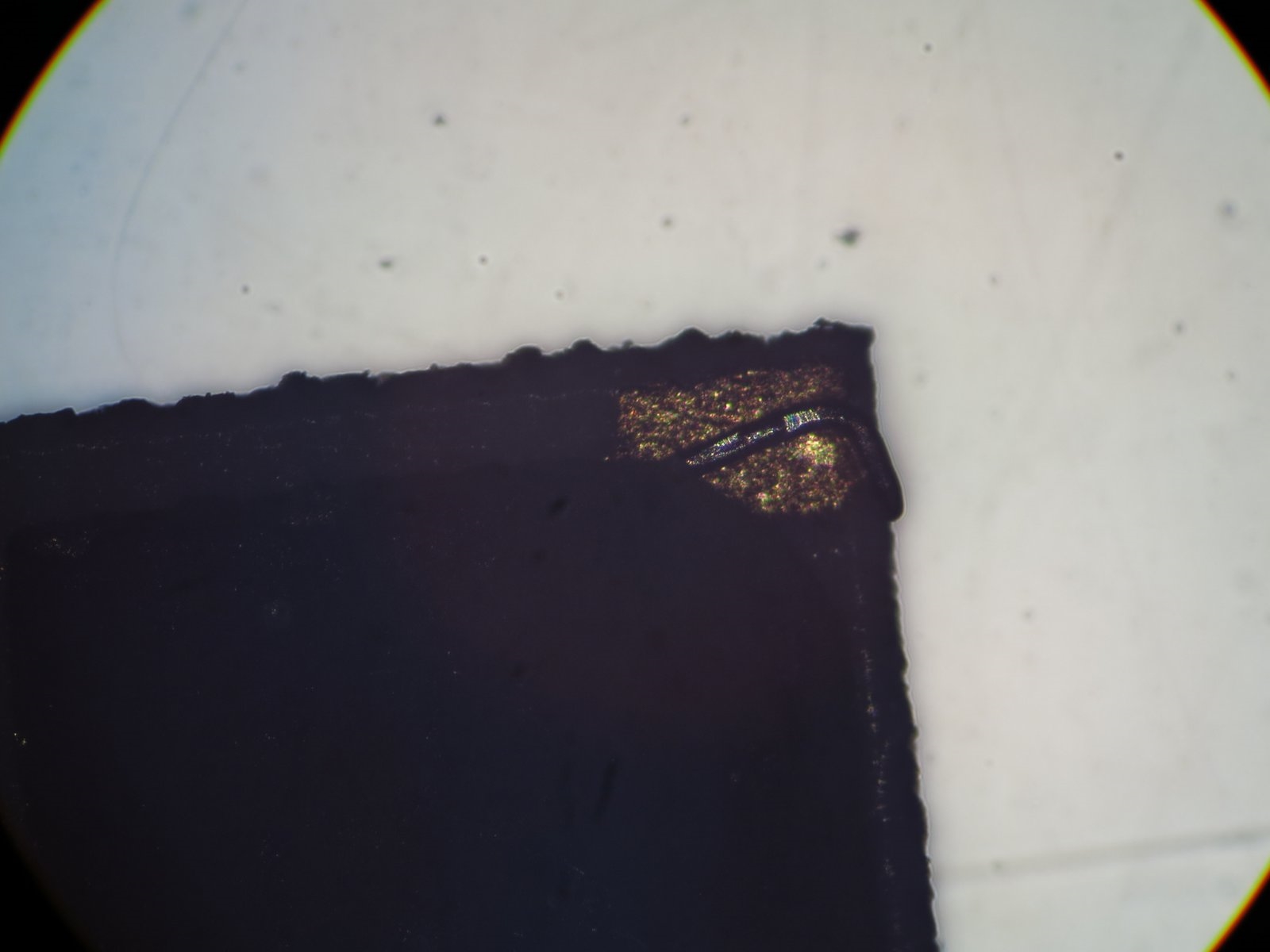

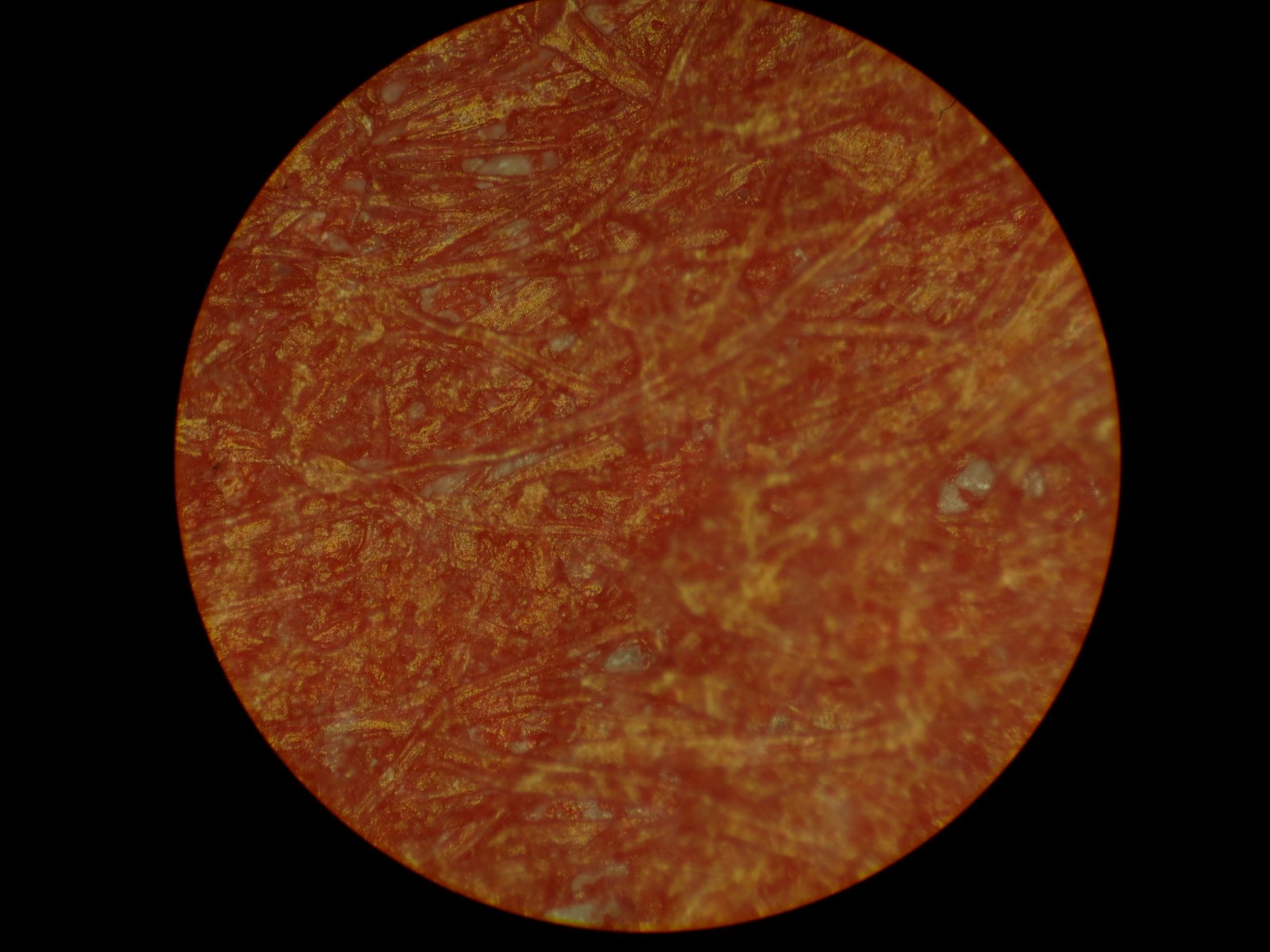

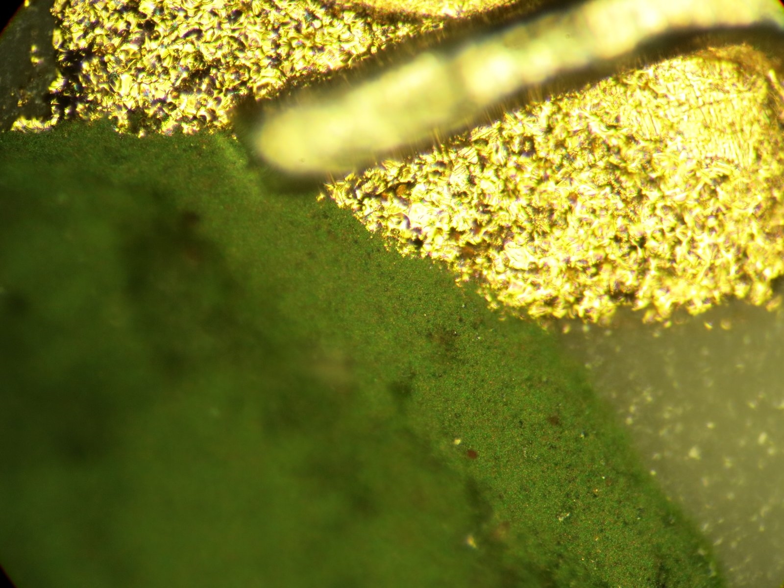

Hier 3 durchs Okular geschossene Vergleichsbilder mit 5x 10x und 25x und jeweils maximaler Beleuchtung
Auffällig finde ich, dass der Hintergrund im Auflicht hell ist, obwohl das Objekt auf einer Glasplatte über dem ausgeschalteten Durchlichtkondensor liegt. Also eigentlich schwarz sein müsste
Hat jemand eine Idee was hier falsch läuft?
Vielen Dank und freundliche Grüße
Markus

Also, ich habe experimentiert.
1. Blende an der Lampe: Offen ergibt leicht bessere Farben aber deutlich schlechtere Auflösung.
2. Leuchtfeldblende auf Objektgröße und kleiner ergibt keine Verbesserung.
3. Schwarzer Untergrund ergibt keine Verbesserung. (logisch nach Punkt 2)
4. Der Polschieber im Tubus halb eingeschoben (also eigentlich der Steg) erzeugt einen schmalen Streifen mit deutlich besserer Qualität.
Das DIC Prisma wollte ich lieber nicht abschrauben, zumal ich dann einen Zwischenring brauche, aber das kann es doch kaum sein, denn:
Ein externes Auflicht mit einer 0,5 W Cree LED von der Seite ergibt eine perfektes brilliantes Bild!
Genauso gut wie im Durchlicht.
Ausserdem ist das Mikroskop schließlich dafür gebaut und es geht hier nicht um Nuancen und Befindlichkeiten sondern um eine grottenschlechte Abbildungsleistung.
Nur das interne Auflicht macht diese schlechte Farbwiedergabe und das Streulicht, das im Foto nicht mal so schlimm rüberkommt wie in echt.
Eine mattschwarze Scheibe (Die Unterlage vom Stemi)  erscheint z.B.  nur noch mittelgrau und vernebelt.
Was kann an einer Auflichtbeleuchtung so grundlegend falsch sein, dass es dermaßen vergrößerungsabhängig ist.
Schließlich ist das Mikroskop dafür gebaut und es geht hier nicht um Nuancen und Befindlichkeiten sondern um eine grottenschlechte Abbildungsleistung.
Markus

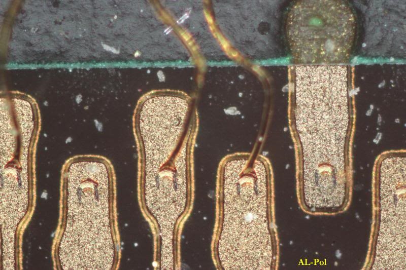

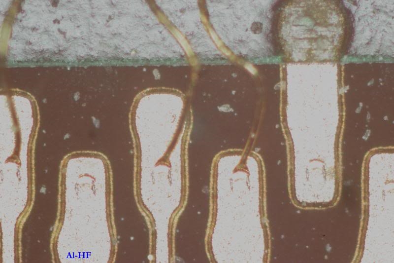

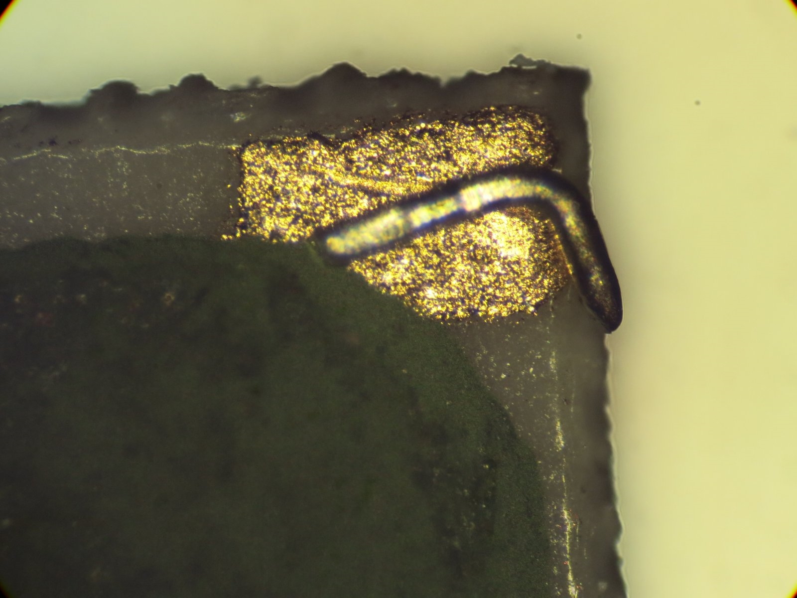

ich machs ja nun fast täglich und hab heute mal schnell einen vergammelten Chip im Vergleich aufgenommen. EpiplanNeofluar 5x am CZ Axioplan mit Canon EOS 600D. Die Bilder sind nicht nachbearbeitet!
Ich finde der Unterschied ist schon deutlich! Beim 2,5er ist es noch schlechter - aber ab dem 10er wird es besser. Ist also nicht ein spezifisches Problem von Leitz (deine Optik ist ja auch nicht gerade unfein, sondern in der selben Klasse wie meine)
Da du ja die Möglichkeit hast: dreh dir einfach Distanzhülsen 15 mm um das Prismenstück auszugleichen. Sicher eine blödsinnige Schrauberei - mit einem Wechselrevolver und einem 2. Satz Objektive wärs einfacher - aber du brauchst ja nur die kleinen Vergrößerungen.

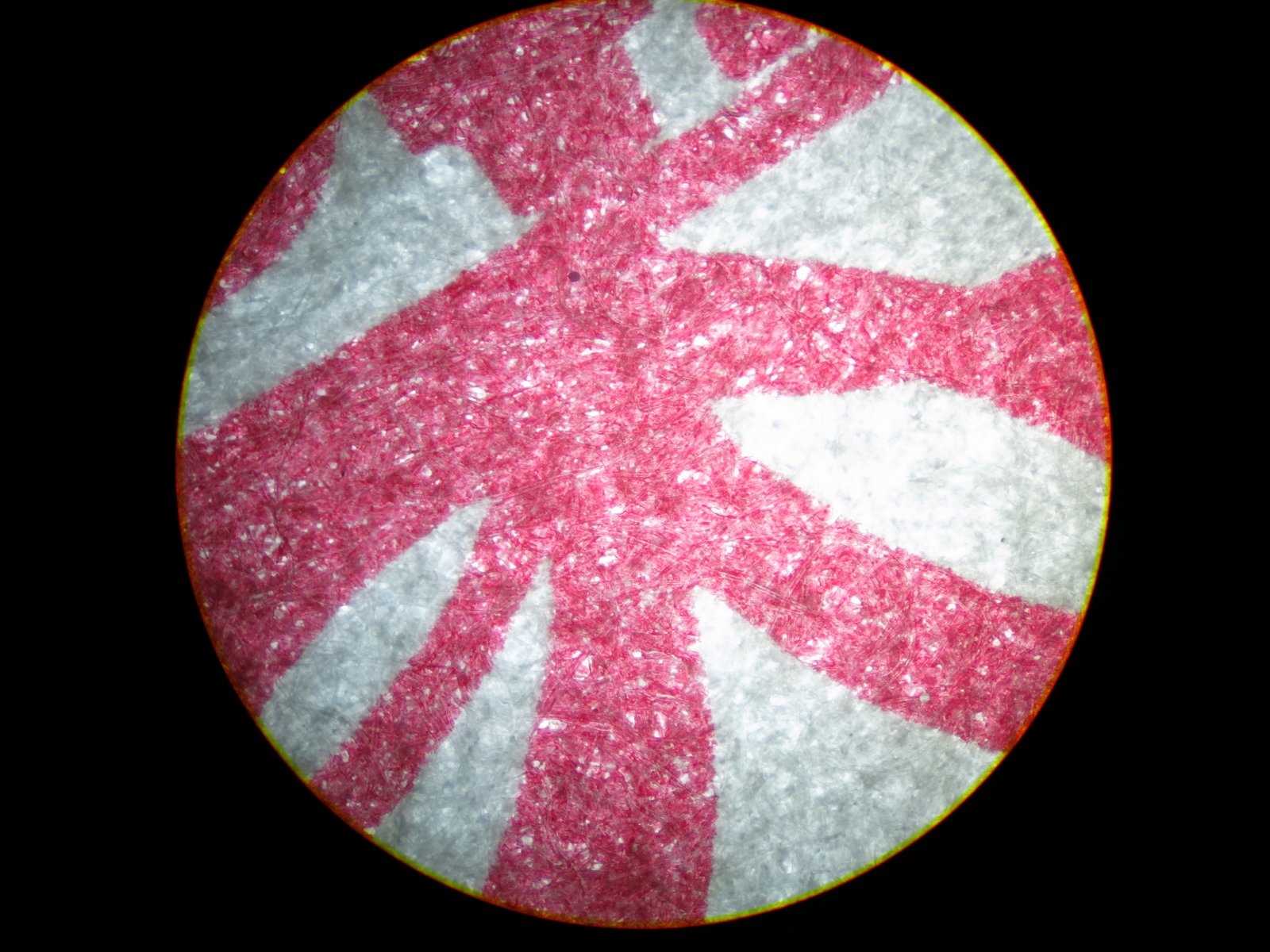

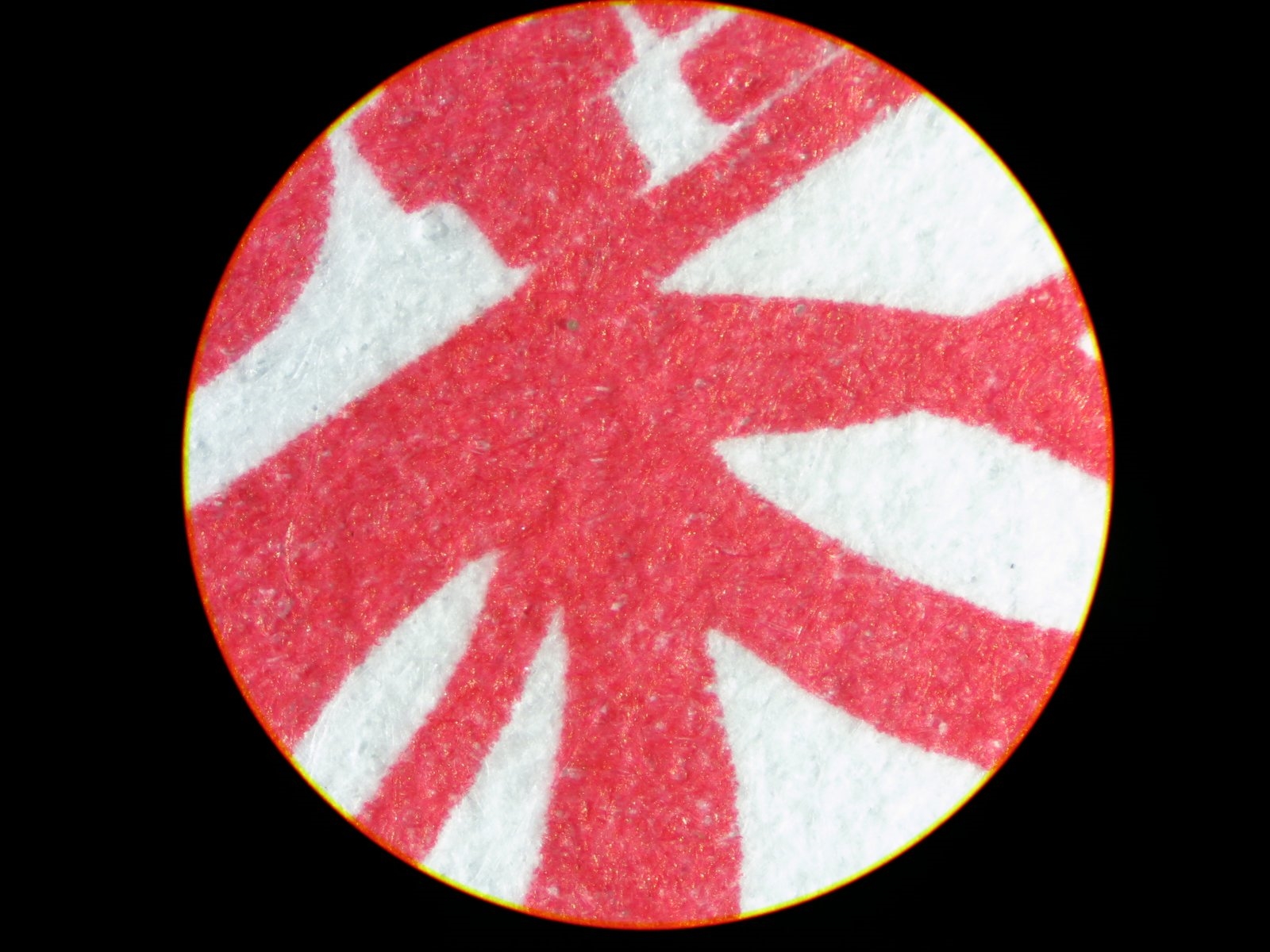

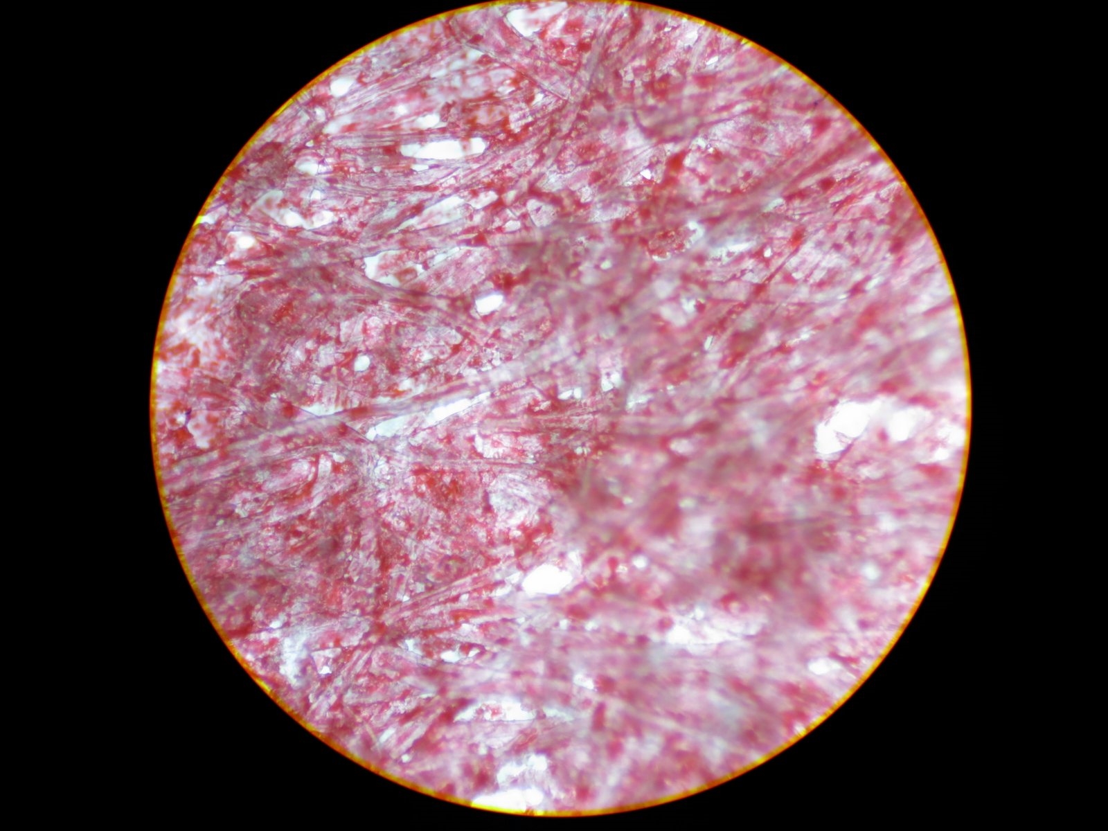

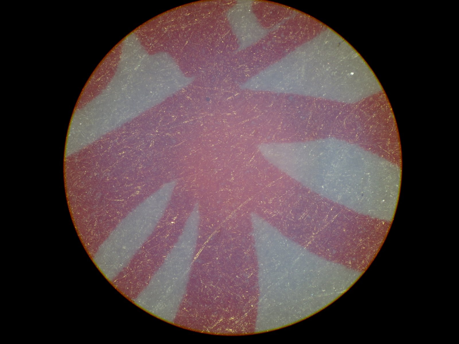

Hier noch ein paar Aufnahmen eines bedruckten Papiers.
Die Qualität ist jedenfalls schon mal besser als bei einem undurchsichtigen Objekt. Immerhin sieht man was rotes.
Auflicht: Original Halogen, Durchlicht 1 W Cree LED)
NPL 5x im HF Auflicht (sehr flau) , Durchlicht (brilliant)  und mit improvisierter seitlicher Beleuchtung (wunderbar)
Hier mit dem Plan 25x in Auflicht (gut) und Durchlicht (gut)
