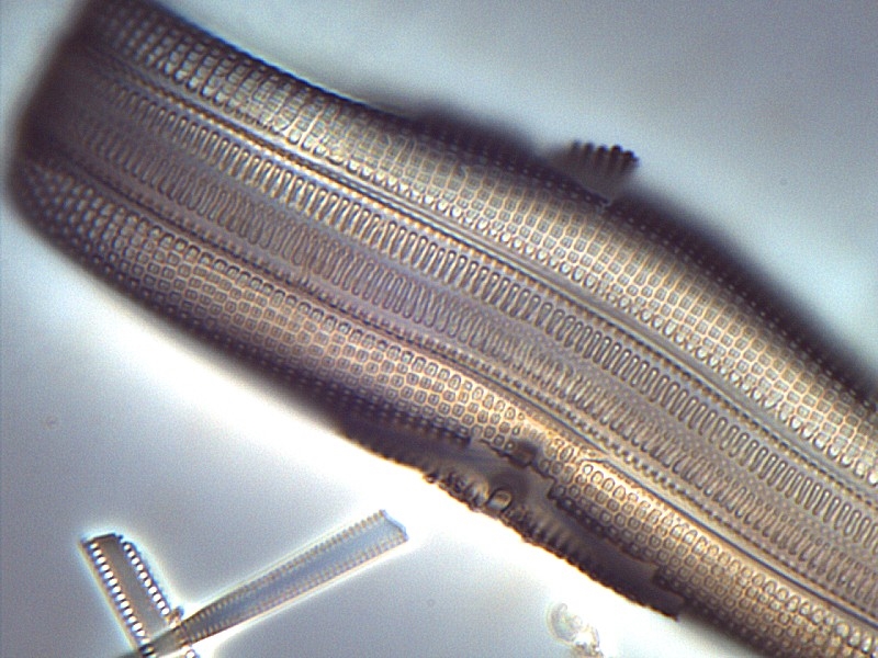

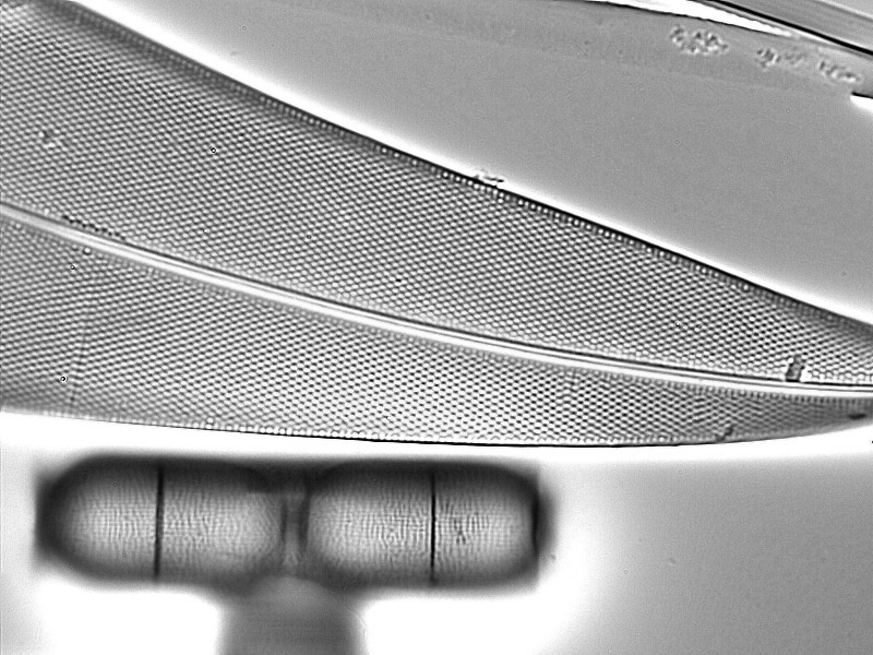

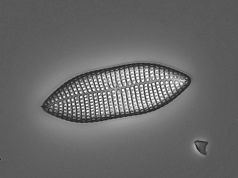

bevor nun nach Pumpen und Hochspannungsteilen, Vakuumglocken und Goldmünzen gesucht wird, möchte ich etwas Ernüchterung in den Faden bringen. Ich habe immer wieder einmal Versuche unternommen und war nicht immer überzeugt vom Ergebnis. Wird mit zu hohem Strom gesputtert, so schmelzen feine Teile einfach weg. Einmal hat sich sogar das Deckglas verzogen !
Es ist mehr oder weniger ein Glücksfall, wenn ein Deckglas mit Diatomeen die "richtige" Goldauflage hat. Nun aber 3 Beispiele von älteren Präparaten.
Material von Dangast. Gold unter 45° bei 20mA 25min unter Argon gesputtert , in ZRAX eingebettet.
Bild 1 und 2 mit monochromer Kamera, je ein Einzelbild, Objektiv CZJ Apo 63/0,95 K, LED Beleuchtung , streng geköhlert.
Bild 3 mit DFK72 Kamera , Einzelbild sonst wie vorher. Die Bilder sind in Helligkeit und Kontrast angepaßt.
Man erkennt dass durch die Schrägstellung beim sputtern es zu Schattenwirkungen kommt; ähnlich einer schiefen Beleuchtung.
Z.Zt. ist meine Minianlage zerlegt, so dass neue Präparate mit anderem Material noch eine Weile brauchen.
Ergänzung :
Das Umfeld ist nicht per Software gereinigt !
Nun viel Spaß und "grübel, grübel, lohnt der Aufwand"
