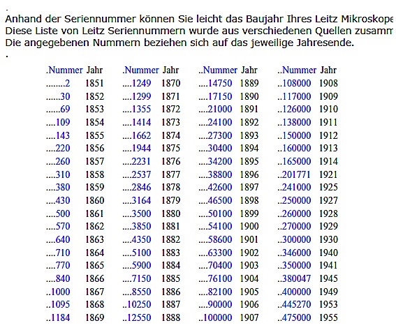

es wurde praktisch schon alles beschrieben. Hier noch eine Liste der Leitz Seriennummern.
Hagen v.T.
aaahhh !
1903
