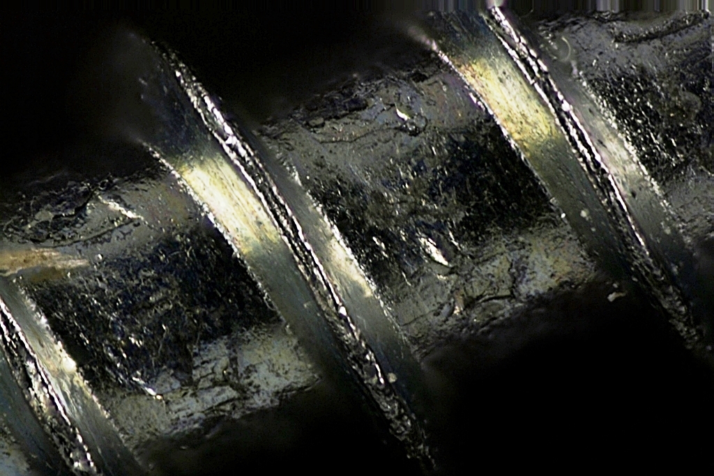

Ich wollte heute gleich mal die LED Lampe an meinem MBS 10 ausprobieren.
Als Objekte habe Ich ein Tepichmesser (Schneide), eine Schraube und ein Alu-Mini-Spänchen benutzt.
Verwendet wurde das 14x Okular + Fotoadapter auf T2 + T2 Canon Adapter + Canon 650D
Allerdings ohne Kameraobjektiv. Daher stimmt das Sehfeld nicht, ...
Ausserdem stimmen wahrscheinlich die Kameraeinstellungen noch ncht. :-[

M2 oder M3 Schraube:
