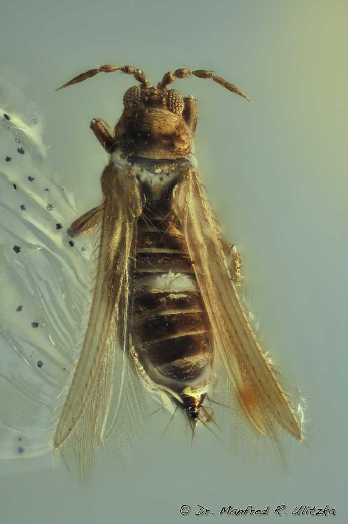

Von der Theorie zur Praxis, dieses Objektiv kannst Du meinen Test zufolge in einem breiten Auszugsbereich einsetzen ==> 12,5 bis 23 cm Auszug (von der Sensorebene gemessen)
Was sich ändert ist:
*) der abgebildete Bildkreis (größer bei kurzem Abstand)
*) der Arbeitsabstand (kleiner bei kurzem Auszug)
*) die Auflösung der Linienpaare per mm (kleiner bei kurzem Auszug)
*) die CV (Farbsäume) ==> kleiner bei 23cm
*) die Größe der abgebildeten Bildbreite (kleiner bei großem Auszug)
*) der Kontrast (weicher bei kurzem Auszug - also besser in der Bildverarbeitung)
In Summe überwiegen bei meiner Anwendung die Vorteile bei ca. 160mm Auszug (Auflage Objektiv), damit kannst Du bis zu einem 1,3 fach Crop
recht gute Ergebnisse erzielen wenn das bildwichtige Detail nicht in der Bildecke sitzt ...
