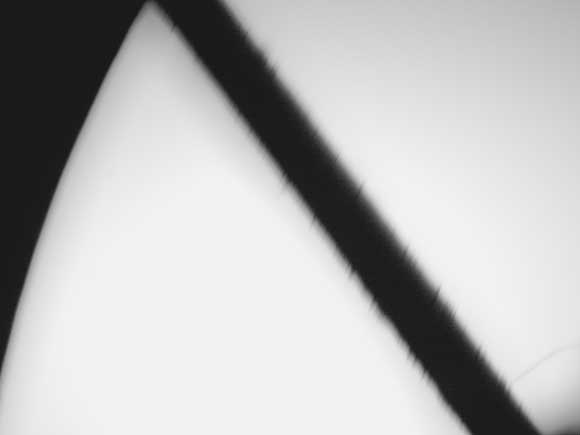

Dieses Foto, dass ich hier schon mal gezeigt habe:
ist ein Lüfterrotor bei etwa 1/20000 s geblitzt.
Und superschnelle Blitze sind meines Erachtens nicht mehr gut und genau zu regeln. Jedenfalls halte ich es für wesentlich einfacher einen 50 µs Rechteckimpuls mit 30 A zu erzeugen. Ich experimentiere jetzt schon recht lange mit superschnellen Blitzen und habe große Zweifel, ob das mit Hobbymitteln ordentlich in den Griff zu bekommen ist. Abgesehen davon, dass dauernd irgendwas explodiert, was auch nervt.
