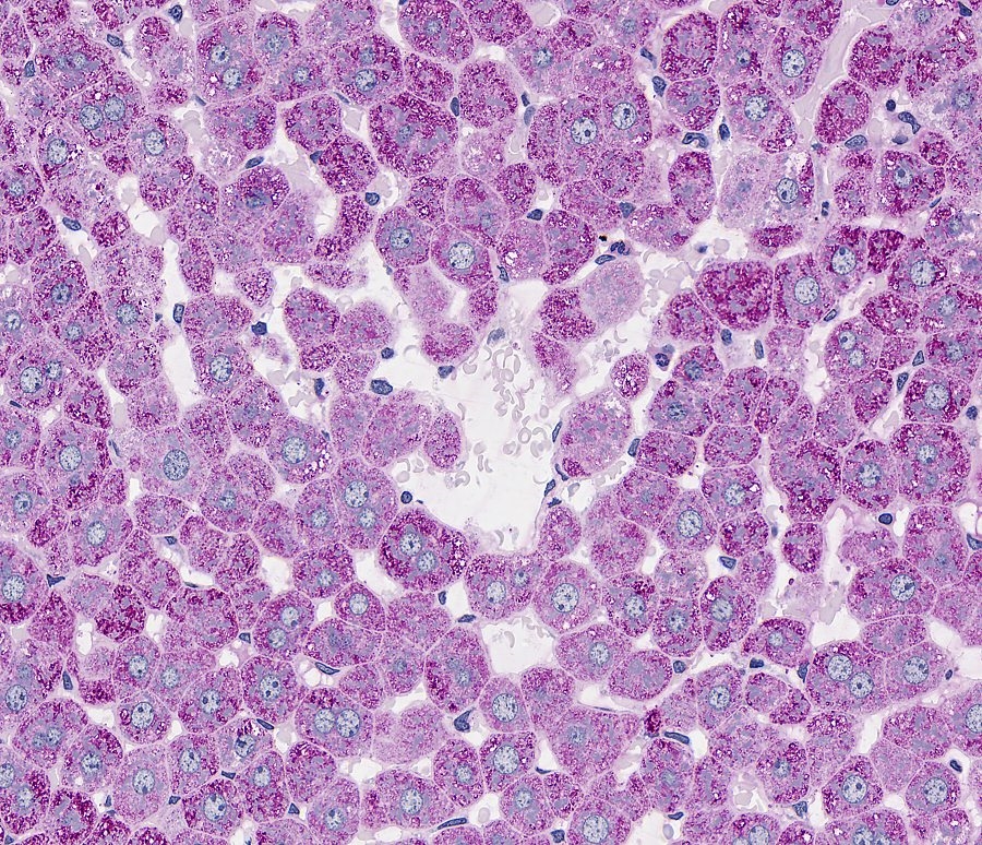

Bild 1 zeigt ein Leber Schnitt wo mit die PAS Reaktion Glykogen nachgewiesen wird.
Glykogen Färbt hier Purper/Rot.
Arbeitslauf (für Technovit Schnitte):
- Perjod-säure 1%, 30min;
- Spulen AD;
- Schiffs Reagenz, 30min;
- Spulen AD;
- Haematoxylin nach Gill, 10min;
- Kurz Spulen AD;
- Blauen in Leitungwasser, 10min;
- Spulen AD;
- Trocknen auf 60 Grad;
- Eindecken.
Bild 2 zeigt von das gleiche Block (einige Schnitte weiter) ein Leber Schnitt wo zuerst den Schnitt mit Speichel Inkubiert wurde. Nachher wurde die gleiche PAS Reaktion durchgeführt um zu sehen ob noch Glykogen nachgewiesen könnte.
Die Inkubierung wurde auf 37 Grad für eine Stunden in ein Feuchten Kammer im Wärmeschrank durch geführt.

Meine fragen sind natürlich:
Weil noch immer Purper/Rotes Material nach gewiesen wird:
1. habe ich zu kurz Inkubiert und somit ist das ganse Glykogen noch nicht vollständig abgebaut?
2. das Glykogen ist vollständig abgebaut und jetzt bleibt nur noch Material sichtbar was kein Glykogen enthält und können z.B. Lysosomen, Mitochondrien usw sein?
Grüße Ronald
Mikrotom:
Heino Lauer
Hallo Ronald,
neben Glykogen ergeben offenbar auch Lipofuszine eine PAS - positive Reaktion. Diese findet man bei manchen älteren Individuen als Abnutzungspigment unter anderem auch in Leberzellen (Bucher 1973). Vielleicht eine Erklärung für die, im Verhältnis zu Bild 1, schwach-positive Reaktion nach dem Speicheltest.
Herzlicher Gruß
Heino
Bucher 1973. Cytologie, Histologie und mikroskopische Anatomie des Menschen. 8. Aufl. Bern: Huber, 26, 89.
Leo van Griensven
Dear Ronald,
Formaldehyde could have fixated the glycogen within the cytoplasmic matrix which consists mostly of protein. As a result the amylase  may not have access to part of the glycogen.
Life of a scientist is hard; many experiments, even when well designed, never work.
Maybe longer amylase incubation would have effect.
Leo
