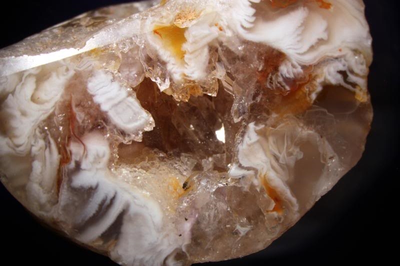

hier einmal ein paar "quick an dirty"-Fotos von einem Stein am SZX12 mit einen Canon EUS 450D. Fotos unbearbeitet, also nicht nachgeschärft etc.
Kann man sicher besser ausleuchten (hier Beleuchtung mit einer einzelnen Jansjö). Es soll auch nur dazu dienen, einmal zu zeigen, wie ein Einzelfoto etwa ausschaut:

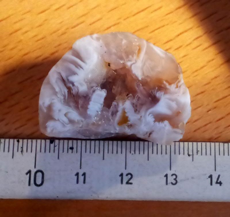

Hier das "Mineral"(?), aufgenommen mit einer Handykamera, nur um die Größe zu zeigen:

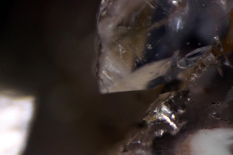

und letztlich ein Detail bei höchster Vegrößerung. Es handelt sich um die farblose Spitze der "Zacke", die bei etwa 2 Uhr in das Lumen hineinragt:

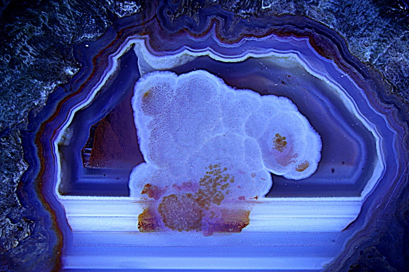

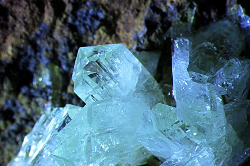

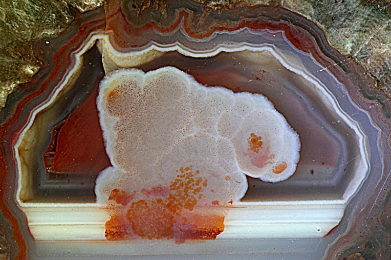

ich hab schnell auch mal in die Mineraliensammlung gegriffen ein Adamin Größe des Kristalls ca 4 mm und ein Achat aus dem Esterel-Gebirge in der Provence Breite ca 20 mm einmal mit kaltweißer LED und einmal mit Halogen-Ringlicht. Der Achat ist natürlich flach, hat aber auch "Tiefe".
Beides Mal nicht gestackt. Stemi: das hochgelobte SZX 12. Ohne stacken kann man nicht viel mehr erwarten!

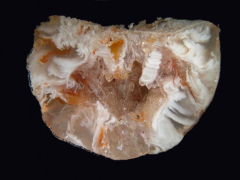

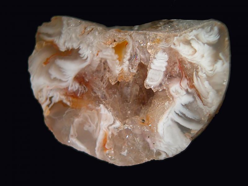

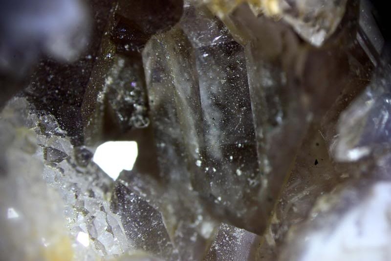

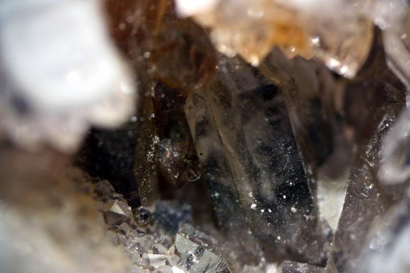

Damit ist aber Dein Fotoproblem noch nicht gelöst: Um Dir mal zu zeigen, wie es mit und ohne Stacking ausschaut, habe ich eine kleine (wieder "quick and dirty")-Serie am Wild M400 Fotomakroskop (das ist kein Stemi!) mit der Nikon Coolpix 4500 angefertigt und mit CombineZP gestackt. Ich zeige auch ein einzelnes Bild aus dieser Serie.
Das Ergebnis ist sicher noch deutlich zu verbessern, ich habe es wirklich nur auf die Schnelle zur Demonstration angefertigt.
Solche Stack sind mit einem Stemi generell problematisch, weil sich das Bild des Objektes bei Wechsel der Z-Fokusebene auch in der XY-Ebene bewegt, wenn das Stemi über keine Sondevorrichtung verfügt, die das kompensiert.
Also, hier das von mir bereits gezeigte Mineal gestackt und als Einzelbild. Beide Bilder etwas nachbearbeitet (entrauscht und nachgeschärft):

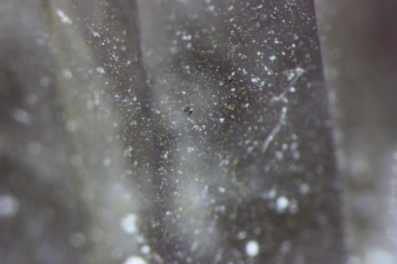

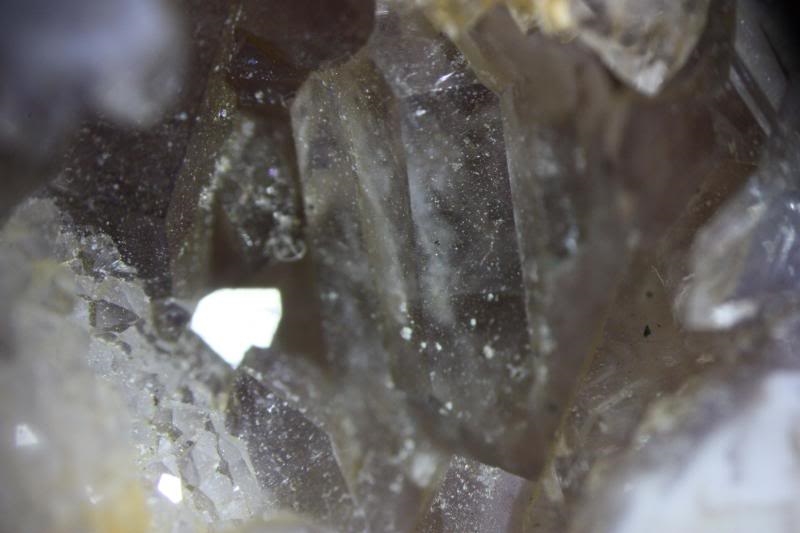

ich hoffe, das ist es, was Du haben möchtest:
Bilder am SZX12, Canon EOS 450D, höchst provisorische Taschenlampen-LED-Beleuchtung (daher auch der grauenvolle Reflex).  Der einzelne Kristall in der Mitte, einmal so fotografiert, dass er das Bild ausfüllt. Einzelbilder, keine Stacks. Dann mit der maximalen Vergrößerung, die das SZX12 hergibt. Das erste Bld unbearbeitet und bearbeitet, das zweite Bild nur unbearbeitet.
Der Mineralienfotograf würde natürlich auf eine gute Beleuchtung, reflexmindernde Polarisation etc. achten. Das habe ich hier alles nicht angewandt.
Unbearbeitet:
Bearbeitet:
Maximale Vergrößerung (unbearbeitet):
Ich hoffe, es hilft.
PS: Die Bildbreite beträgt übrigens beim unteren Bild mit der maximalen Vergrößerung 2,2 mm.
PS2: Bitte beachte, dass die Bildqualität natürlich von vielen anderen Faktoren abhängt: Kameratyp, Nachbearbeitung, gute Ausleuchtung, eigene Fähigkeiten..... ich kann nur ein Beispiel geben.
