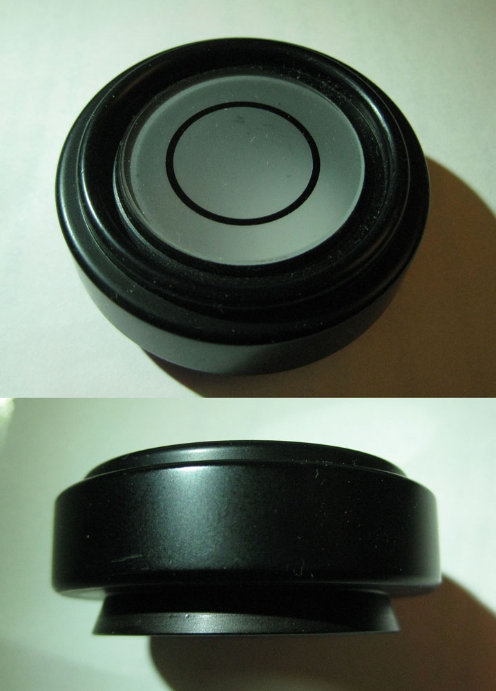

ich habe da wieder einmal eine Frage zu einen nicht alltäglichen Mikroskop-Zubehör.
Diese Ph 2 Blende verfügt über eine Schwalbe und kann am Kondensorträger platziert werden.
In welchem Fall kommt diese Blende vorzugsweise zu Einsatz?
Besten Dank für weiterführende Hinweise.
Gruss Arnold

Hallo Arnold,
Zitatin welchem Fall kommt diese Blende vorzugsweise zu Einsatz?
Wenn man ein Standard-Mikroskop hat und keinen Universalkondensor, aber gerne PH 2 machen möchte mit den entsprechenden PH 2-Objektiven
A. Büschlen
Danke Klaus.
Wie verhält es sich mit der n.A.?
Arnold

Ich vermute 0,9. Kannst du aber testen.
Wenn ein 2,5er Objektiv voll ausgeleuchtet wird, dann ist es nur o,63

Hallo Arnold,
Diese Blende gehört zum Zeiss IM 35 !
Harald

Hallo Harald,
möglich, dass man sie da auch einsetzen kann, aber im "Handbuch" ist fürs IM 35 eine Einlegeblende mit einem Stiel Nr 47 47 16 für PH 2 vorgesehen.
Ich hab sie auf jeden Fall am St 18 eingesetzt und das hat gut funktioniert. Sie hat auch die Ringschwalbe für den Kondensorhalter.

Am Zeiss Standard kann man diese Blende zwar verwenden, aber es gibt da ein kleines Problem. Sie kann nur schwer wieder entfernt werden, da man sie  kaum zu fassen bekommt. Der Kondensorhalter steht über. Beim IM35 hingegen steht die Blende über und ist schnell und leicht entfernt.
Es gibt noch eine weitere Blende diesen Typs, die Blende PH1. Diese Blende ist für die schwächeren Objektive mit großem Arbeitsabstand gedacht ( 10x,  LD20, LD32). Diese funktioniert Beim Standard nur schlecht, weil der Kondensorträger nicht weit genug abgesenkt werden kann.
Ich vermute deshalb, dass diese Blenden für die Zeiss-Inversmikroskope gedacht ist, wenn auch nicht spezifisch für das IM35.
Die Blende PH2 von Arnold verwende ich mit einem LD40-Objektiv am IM35.
Harald

Hallo Arnold, hallo Klaus,
habe eben im Zeiss-Handbuch (TH 2.0.0) nachgeschlagen. Die Blende hat die Nummer 475716 und ist tatsächlich für die Inversmikroskope gedacht
(IM, IM35, ICM405). Diese Blende bietet einen größeren Arbeitsabstand.
Die Blende PH2 kann auch mit Objektiven PH1 verwendet werden und liefert dann ein Arbeitsabstand von 71mm.

Hallo Harald,
stimmt, man kann sie wirklich universell einsetzen: am IM und auch an allen Standard-Mikroskopen, wenn sie einen Kondensorträger haben.

Hallo Harald,
danke für deine Literatur-Recherche. -
So erklärt sich auch die hochwertige Ausführung dieser Blende.
