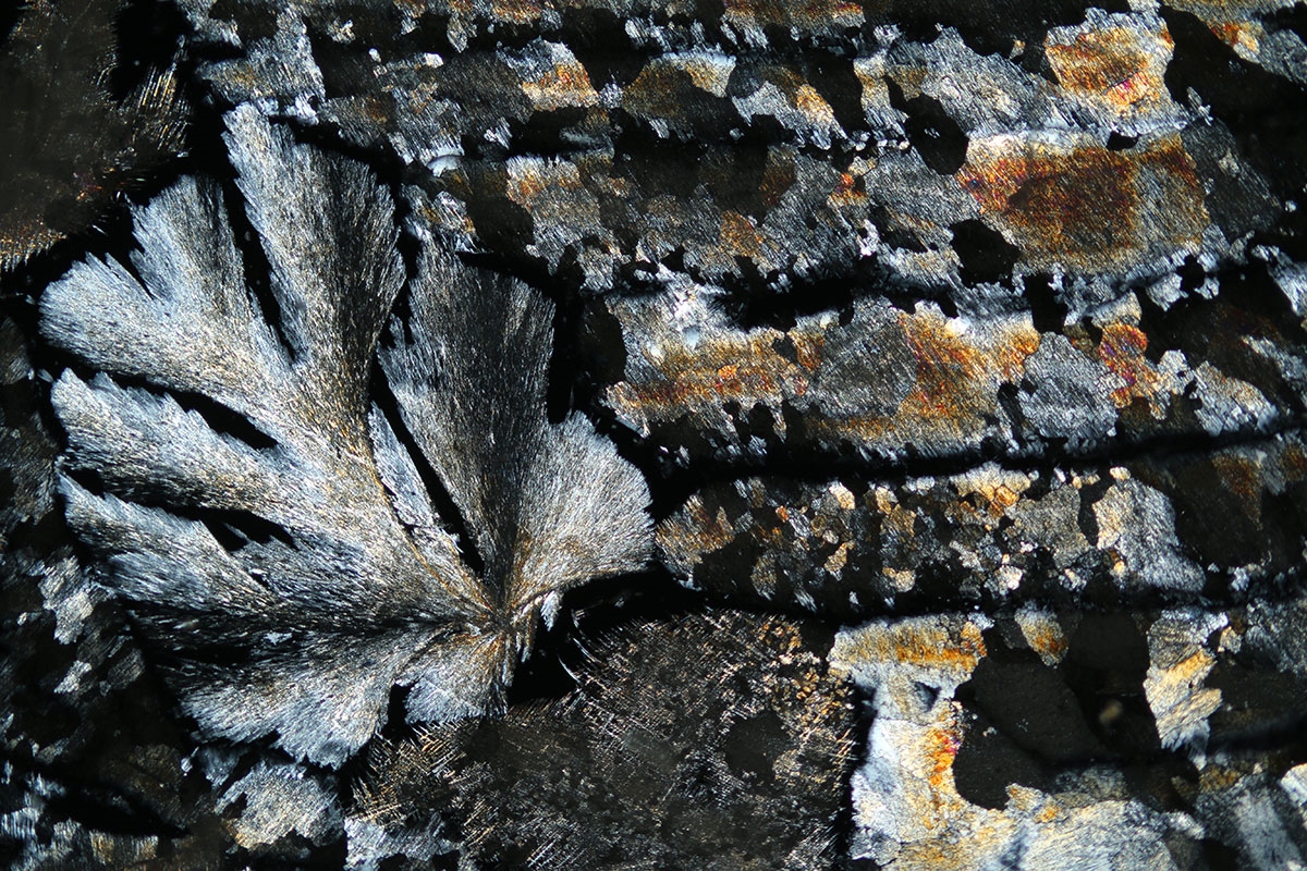

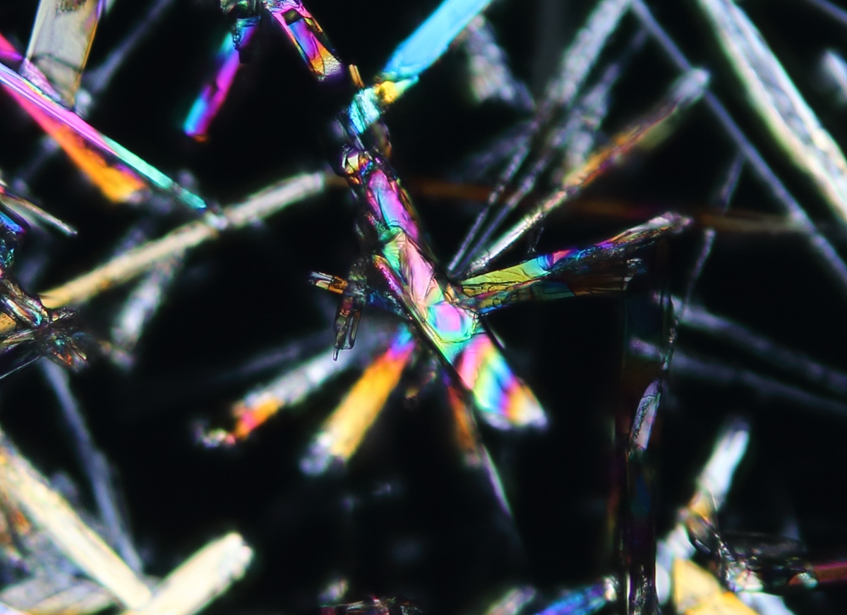

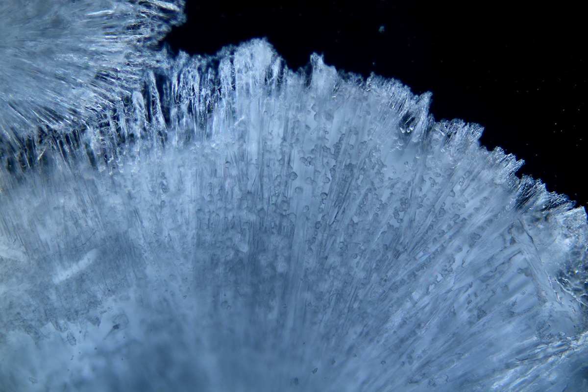

Ich habe mal etwas mit einer hochreinen Phosphor-Kalium Lösung(9% P2O5 - 7,2% K2O) versucht.
Ich habe von dieser 9% P2O5 - 7,2% K2O Lösung einen Tropfen auf einem Objektträger ohne Deckglas, auf einer Wärmeplatte bei ca. 80° eingedampft.
Diesen Vorgang habe ich drei mal wiederholt und danach mit den Auflicht-Durchlicht Objektiven die bis zu einer Apertur "N.A von 0,30" auch ohne Deckglas zu gebrauchen sind fotografiert, "ohne Deckglas".
Dass ergab folgende Bilder, die Aufnahmen sind alle im polarisierten Licht(totale Auslöschung 90°) mit dem 10x/0,30 UMPlanFL-BD Objektiv gemacht, und nur mit HeliconFocus gestackt, aber sonst nicht nachbearbeitet.
Das Bild ist durchgehend gestackt,,, aus 136 Einzelaufnahmen (Bild 1)
Für den Bildausschnitt habe ich nur bis zu einer gewissen Tiefe gestackt.... wegen der Tiefenwirkung,,, aus 30 Einzelaufnahmen (Bild 2)
Für den Bildausschnitt habe ich nur die oberste Ebene gestackt.... wegen der Kristallbildung,,, aus 30 Einzelaufnahmen (Bild 3)
Für den Bildausschnitt habe ich nur die oberste Ebene gestackt.... wegen der Kristallbildung,,, aus 30 Einzelaufnahmen (Bild 4)

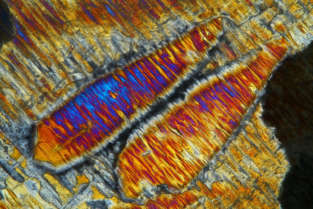

Der zweite Versuch,,,
Ich habe von dieser 9% P2O5 - 7,2% K2O Lösung dieses mal einen satten Tropfen auf ein Deckglas gegeben und darauf etwas verteilt und wieder auf einer Wärmeplatte bei ca. 80° eingedampft.
Diesen Vorgang habe ich nur ein mal gemacht, danach hatte ich das Deckglas mit der eingedampften "PK Lösung nach unten" vorsichtig auf einem Objektträger platziert.
Die Aufnahmen durch das Deckglas ergab dieses mal folgende Bilder,,, die Bilder 8 und 9 sind mit HeliconFocus gestackt, aber sonst nicht nachbearbeitet. Die Aufnahmen sind alle(ausser Bild 10) im polarisierten Licht(totale Auslöschung 90°) gemacht. Folgende Bilder sind alle nicht beschnitten, nur auf Forumsgrösse reduziert.
5x/0,15 UMPlanFL-BD Objektiv. Das Bild ist nicht gestackt,,, (Bild 1)

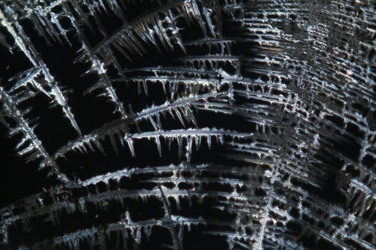

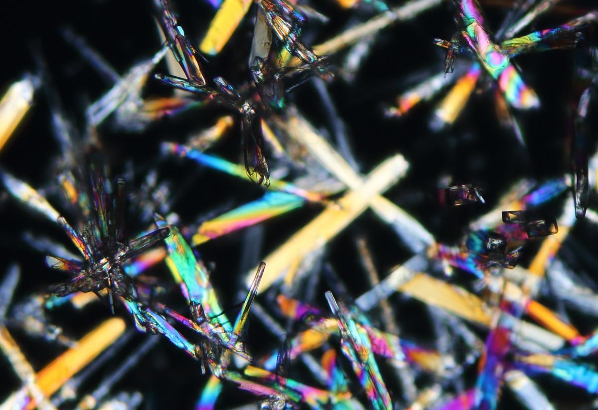

5x/0,15 UMPlanFL-BD Objektiv. Das Bild ist nicht gestackt,,, (Bild 2)

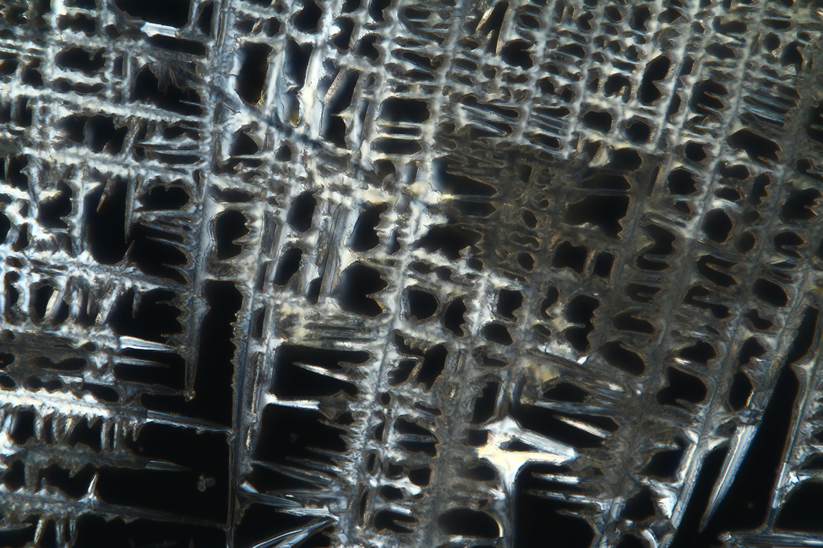

10x/0,30 UMPlanFL-BD Objektiv. Das Bild ist nicht gestackt,,, (Bild 3)

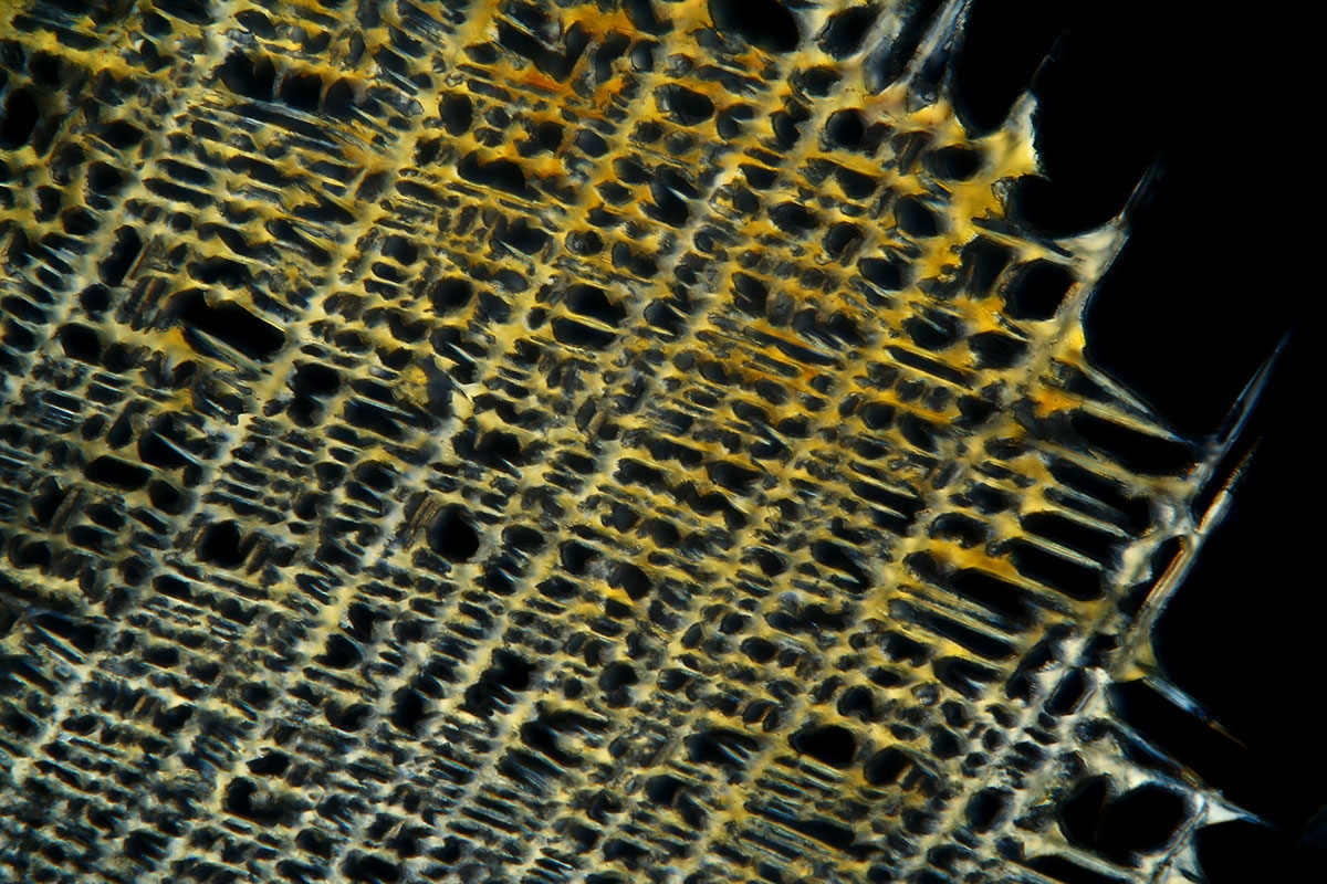

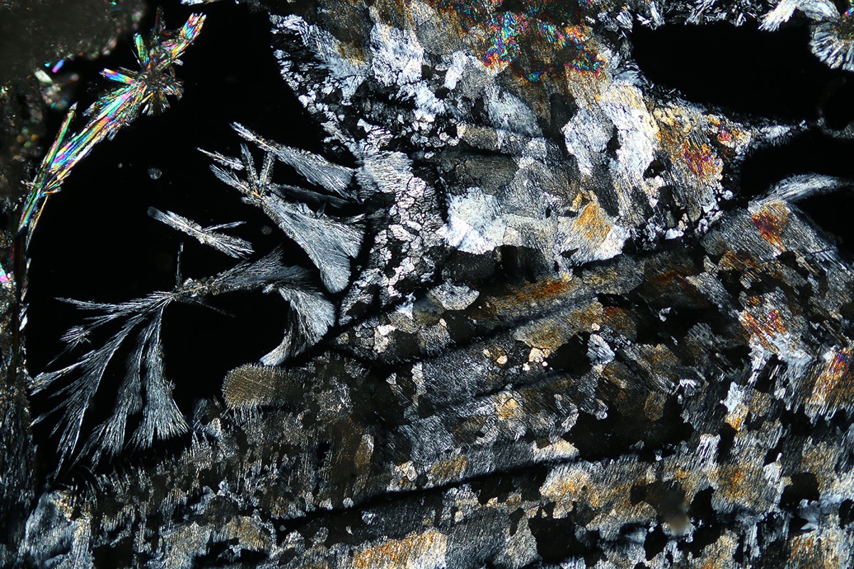

40x/0,75 UPlanFL Objektiv. Das Bild ist nicht gestackt,,, (Bild 4)

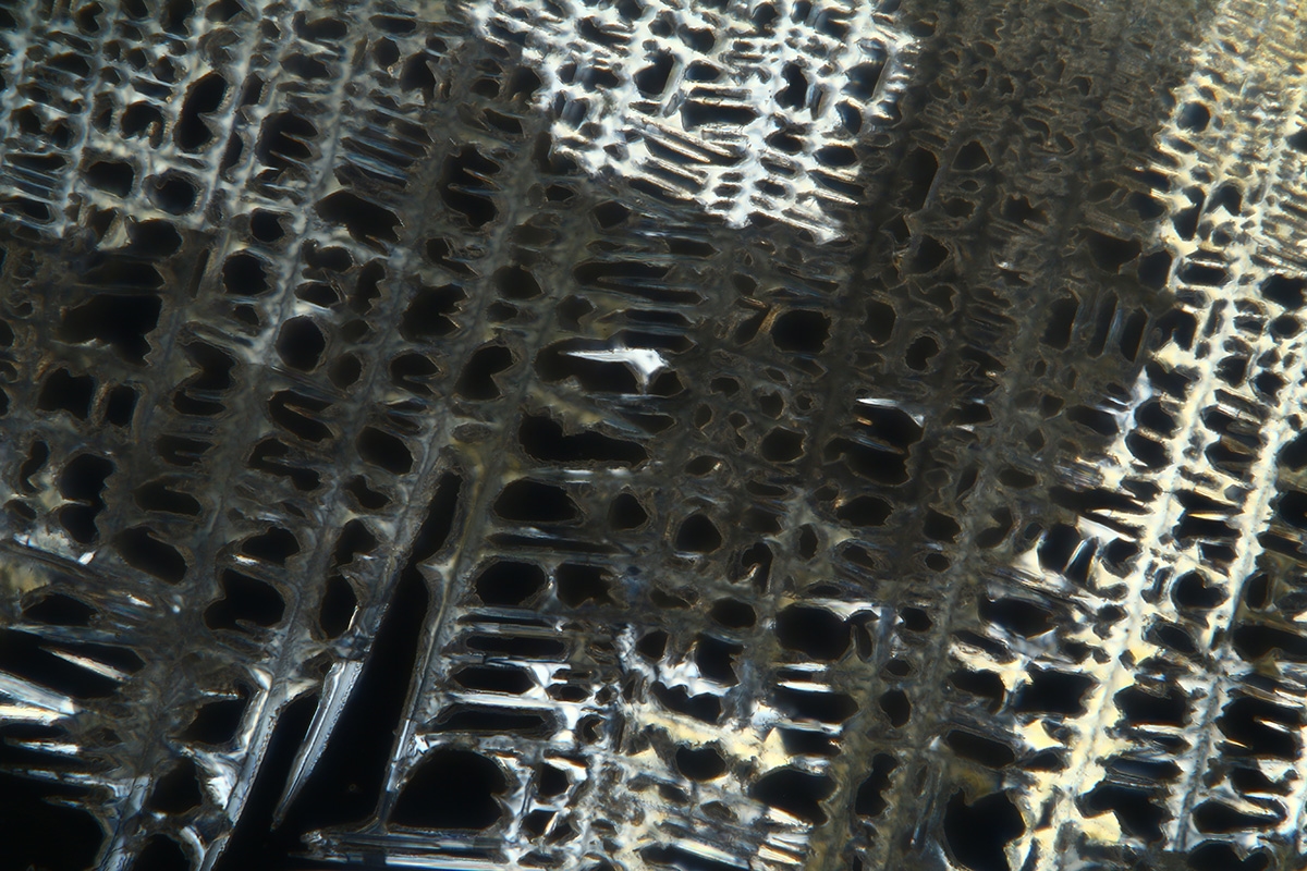

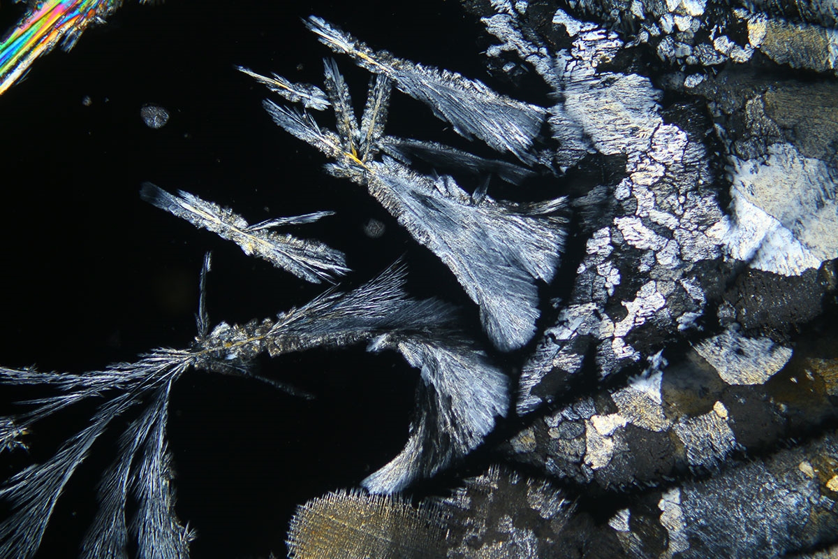

40x/0,75 UPlanFL Objektiv. Das Bild ist nicht gestackt,,, (Bild 5)

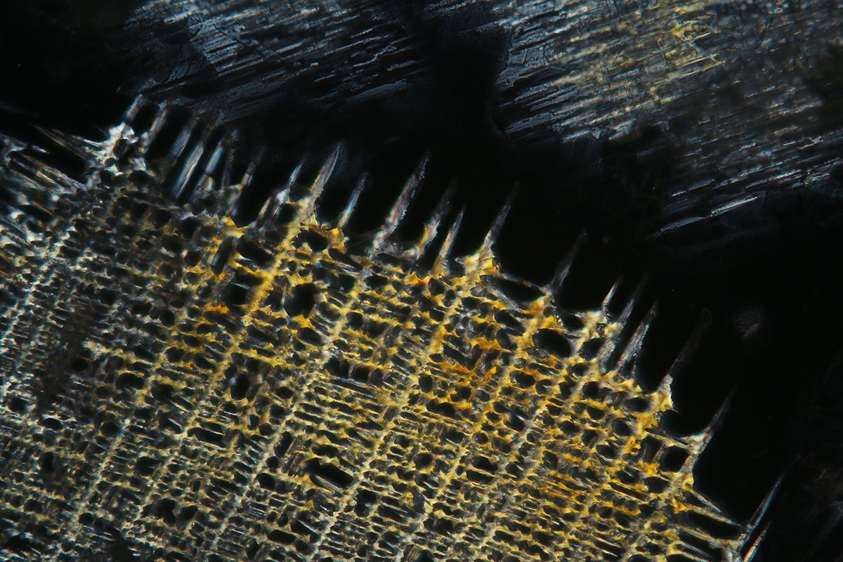

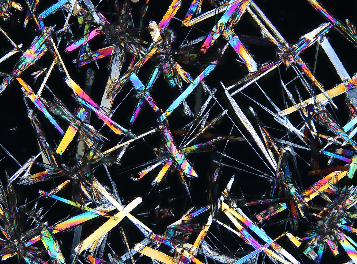

60x/0,90 UPlanFL Objektiv. Das Bild ist nicht gestackt,,, (Bild 6)

Wie man sieht, sind die Ergebnisse total verschieden,,, viel Spass beim schauen.

Nachtrag: Die P2O5 - K2O(Phosphor-Kalium Lösung) ist ein Flüssig-Mineraldünger, der als Zusatz für mineralischen Volldünger(NPK) zu gebrauchen ist, um den Phosphor-Kalium Anteil zu erhöhen.
Tobse
Hallo Reto,
schöne Bilder!
Das stacken klappt ja überraschend gut bei den Kristallen.
Tobias
abbeköhl
Hallo Tobias,
Freut mich dass es gefällt. :) Viel weiter nach unten hätte ich bei den Kristallen nicht mehr stacken können, ohne störende Artefakte in Kauf zu nehmen.
Es hätte für meinen Geschmack auch zu sehr von den Kristallen abgelenkt.
Herzliche Grüsse aus der Schweiz,,,   Reto
