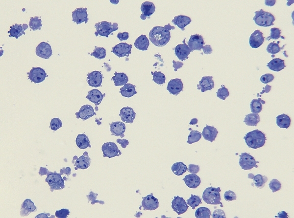

Bild1,

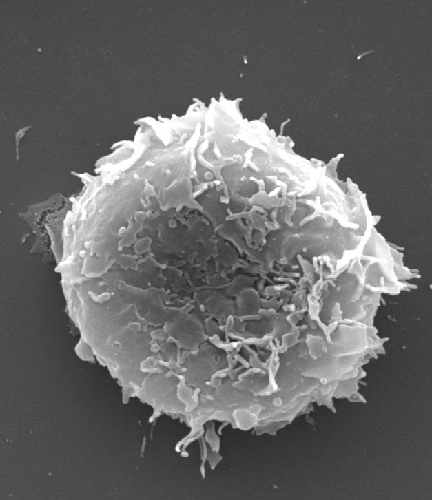

REM Aufnahme von ein Monozyt.

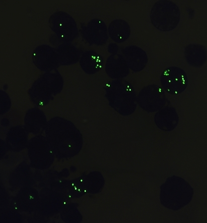

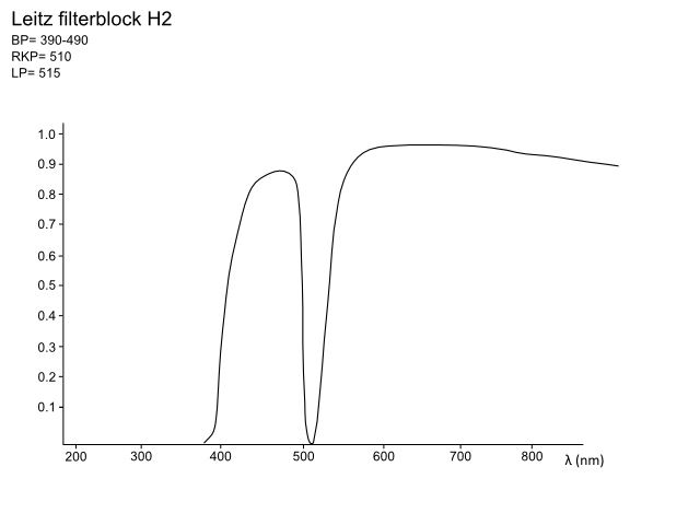

Die Fluoreszenz Emission liegt bei 535nm was gut passte bei mein Leitz H2 Filterblock.

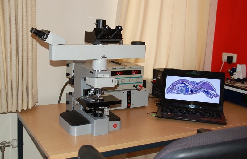

An mein Leitz Orthoplan ist eine Auflicht Fluoreszenz Einrichtung (Ploemopack) montiert mit HBO 100w beleuchtung.

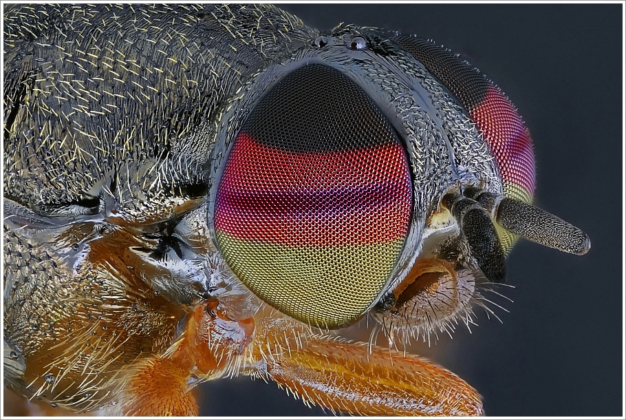

Bild 2,
Leitz Orthoplan mit Installierten Ploemopack, HBO100 Beleuchtung und Diskussionseinrichtung.
Bild 3,

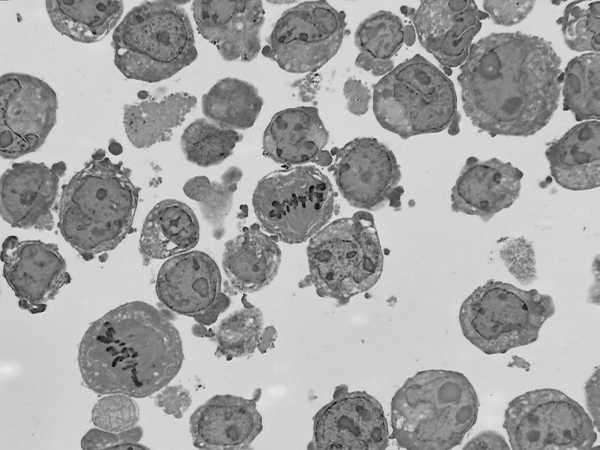

Bild 4,

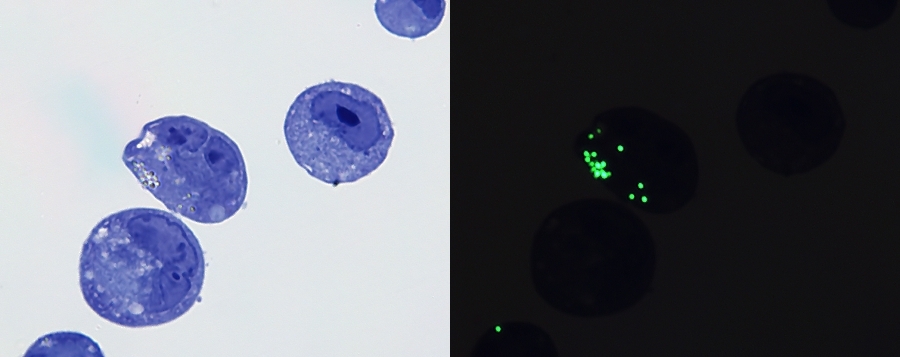

THP-1 Monozyten. Epon Schnitt. Farbung Toluidin Blau. Objektiv Leitz Planapo 40x.

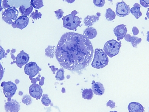

THP-1 Monozyten. Technovit 7100 Schnitt. Farbung Toluidin Blau. Objektiv Leitz Planapo 63x.

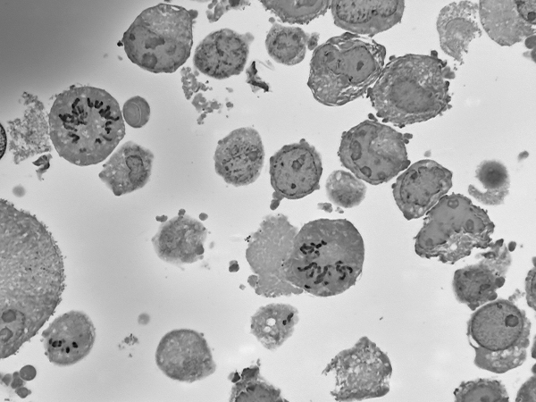

Bemerke die Zellteilungen.
Bild 6,
Bild 7,
Bild 8,
Bemerke die Zellteilungen. Diese Zelle ist dreimal angeschnitten. Nächste Schnitt ist Bild 9.

Mit PMA differenzierte Makrophagen. Technovit 7100 Schnitt. Farbung Toluidin Blau. Objektiv Leitz Planapo 63x.
Bild 12,
Mit PMA differenzierte Makrophagen. Technovit 7100 Schnitt. Farbung Links Toluidin Blau.
Bild 13,
Bild 14,
Mit PMA differenzierte Makrophagen. Technovit 7100 Schnitt. Objektiv Leitz Planapo 40x.
Die Latex Partikels sind hier gut zu sehen.
Bild 15,
Mit PMA differenzierte Makrophagen. Technovit 7100 Schnitt. Objektiv Leitz Planapo 63x.

die Binnenstruktur der Makrophagen kommt sehr gut heraus, sind schon fast Bilder wie vom TEM !!
Für die Beobachtung der Fluoreszenz empfehle ich, den Diskussionstubus abzunehmen (schluckt viel von dem schwachen Fluoreszenz-Licht), dann wird das Bild noch brillanter.

Danke. Die Brücke gebrauche ich beim Fluoreszenz auch nicht aber könnte kein anderes Bild finden wo ich das Ploemopack installiert habe. Auch bin ich sehr zufrieden das ich mich damals entschlossen habe um ein HBO100 zu kaufen. Der macht richtig Dampf! Gerade wenn es wünschlich ist um Auflicht mit durchlicht zu Kombinieren braucht man licht.
