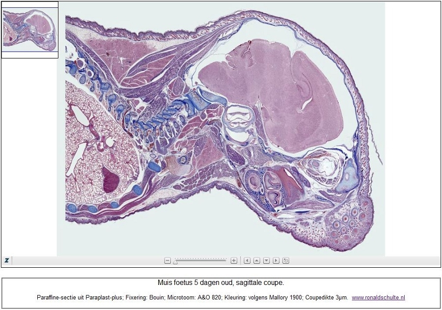

Wer mal sehen möchte wie das Innenohr, Zahnbildung, Gehirn, Speicheldrüsen, Hippocampus, Wirbel mit viele Nerven usw aussieht kann mit diesen Link das zoomify Bild abrufen und eine Reise durch den Kopf machen. Auch die Schnurrhaare sind hier rechts unten zu finden.
Maus ist fünf Tagen alt, Fixiert in Bouin und eingebettet in Paraplast Plus.
Bild ist ein Stitch von 281 Einzelbilder, Objektiv Leitz Plan Fluotar 10x.
Eine frage bleibt noch, wer hat den Antwort: "zwischen das Gehirn und Gaumenbein ist ein sagittal angeschnittene grosse Nerv zu sehen. Könnte das den Sehnerv sein?"
Viel Spaß beim anschauen, Ronald

Lieber Ronald,
eine wirklich tolle histologische Leistung. Glückwunsch!!!
Hallo Ronald,
das ist eine sehr schöne Aufnahme und vor allem ein Superpräparat.
Falls du mal ein solches Präparat verkaufen willst wäre ich heftigst interessiert.
Zu deiner Frage würde ich (allerdings als Physiker) antworten, "ja das könnte der Sehnerv sein"
Du hast doch aber sicher auch noch andere Schnittebenen, wo man ihn zusammen mit der Retina sehen könnte ?
vielen Dank fürs Zeigen

@Peter, Wilfried,
Danke für eure Worte. Leistung ist es 'ja' aber schwierig ist es 'nein'. Jeder der bereit ist ein Mikrotom zu kaufen und was an Gläser, Farbstoffe, Paraffin usw kann das auch. Oh ja, zeit muss man auch noch haben (vorteil ist das nicht alles auf einen mal fertig sein muss. Schnitte dürfen ruhig ein halbes Jahr oder länger im Präparatkasten verbleiben). Weiter ist es viel üben und Protokolle ausführen, weiter nichts. Resultate kommen dann von selber und wenn man ein richtiges Mikroskop mit dito Optik hat, ist es rein genießen von die Schönheit von die Natur.
Grüße Ronald

Lieber Ronald,
gratuliere zu dieser schönen und sehr verdienten Würdigung!
Herzlicher Gruß
Heino

Heino,
Danke für dein Lob. Ja so ein Maus-totalschnitt ist immer sehr schön. Kostet aber viel Übung um es so weit zu kriegen.
Grüße Ronald
