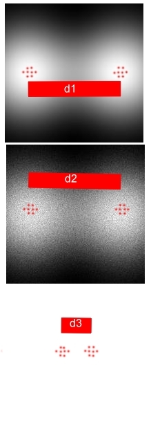

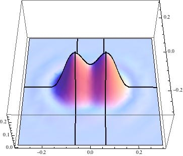

Nehmen wir zum Beispiel mal ein Bild das aus zwei Punkten besteht (die Details sind für das Prinzip ohne Bedeutung). Dann könnte das Beugungsmuster zum Beispiel so aussehen:
Beziehungsweise als Bild das auf den Sensor trifft so (etwas langweilig :-) )
Das Bild besteht aber aus einzelnen Einschlägen von Photonen, wären das zum Beispiel 10 Mio Stück, könnte das Bild so aussehen:
Wobei, Achtung! ich glaube mit einer sehr guten Kamera könnte man das schon fotografieren, aber man würde wohl (fast) nichts erkennen. Auf dem hellsten Pixel sind bloß 287 Photonen eingeschlagen.
Aus den Funktionen die dem Bild zugrunde liegen ergibt sich ein Unterschied zwischen Berg und Tal von 45 Prozent (45.4400), bei dem ,,realen" Bild, das du da siehst, ist der Unterschied nur 43 Prozent (43.3680). Das bedeutet, die Auflösung ist schlechter als theoretisch (im idealen Bild könnten die Scheibchen noch ein Stück weit zusammenrücken um auf den selben Höhenunterschied zu kommen, siehe Rayleigh Kriterium). Beim nächsten Bild wären es vielleicht 47 Prozent, die Auflösung wäre besser, weil die Hörnchen besser unterscheidbar sind.
Natürlich nimmt diese Streuung ab, je mehr Photonen das Bild erzeugen, mit den paar Mio. Photonen von oben ist sie natürlich vergleichsweise groß.
Timm
P.S. die 45% resultieren aus einem willkürlich gewählten Abstand der Beugungshörnchen, ist aber für das Prinzip natürlich auch egal.
Meine Vorstellung.

Zu der von Dir gezeigten Simulation folgende Anmerkungen:
1. Du solltest Dir auch einmal ansehen, wie nahe Du die beiden Bilder heranrücken kannst, um den Intensitätsunterschied zwischen Berg und Tal von z.B. 2% in Deinem Beispiel auszugleichen. Wegen der relativ steilen Flanken der Funktion (im Bereich des Rayleigh-Kriteriums!) und der Addition beider Intensitäten kommt dabei ein erstaunlich geringer Wert heraus.
2. Mein früherer Beitrag basiert auf einer eigenen Simulation der Photonenstatistik. Wenn man sich das entsprechende Histogramm der Intensitätsverteilung zahlreicher Simulationen ansieht, erkennt man, dass natürlich auch die beiden "Berge" nach den Gesetzen der Statistik unterschiedliche Höhen haben, und auch innerhalb eines Teilbereiches der Flanken fluktuieren die Intensitäten. Die Photonenzahl schwankt zwar in der Summe mit im Mittel gleicher Wahrscheinlichkeit um die theoretische Verteilung, da hast du natürlich vollkommen recht. Aber deswegen noch nicht die Auflösung, die man ja bei dieser speziellen Betrachtung erst einmal definieren müsste. Nur bei einer theoretischen, glatten Intensitätsverteilung kann man ohne weiteres den Unterschied zwischen den gleichen Maxima und dem Minimum zu einer pauschalen Identifizierung der visuellen Trennung der Strukturen heranziehen.
3. Ich hoffe, Du hast zur Verifizierung untersucht, ob im Grenzfall einer sehr viel höheren Photonenzahl auch 45% Differenz Berg/Tal herauskommt.
Hubert

Jetzt aber zur Auflösung. Ich habe mit Deinen Bildern etwas angestellt:
Um die Auflösung zu erhöhen, müsste man sich die Helligkeitsmaxima heraussuchen (rot markiert, jedenfalls so ungefähr  :) ) und hervorheben, während man den Rest ausblendet. Zunächst einmal ist ja der Abstand d zwischen den beiden erkennbaren Punkten in beiden Fällen noch gleich, d1 = d2. Wenn man es natürlich schafft, diese Maxima aus dem Bild herauszusuchen (da müsste zumindest der Chip wohl empfindlich sein und viele kleine Pixel haben), könnte man vielleicht (?) auch dichter beieinanderliegende Punkte auflösen (d3). Aber würde denn das in der Realität funktionieren? Und hat das noch etwas mit dem vorgestellten Programm zu tun? Und brauche ich dazu überhaupt Deine Photonen-Zufallsstreuung (es geht doch mit beiden Bildern)? Denke ich grundsätzlich richtig?
Sebastian

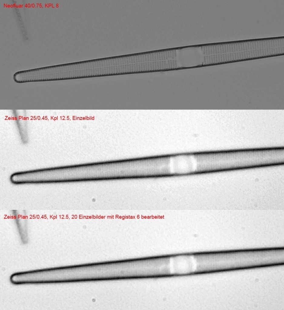

vielleicht hilft dieses Bild euch weiter. Zu sehen ist eine Diatomee (Länge 110µm), die zwar mit einem Neofluar 40/0.75 noch aufzulösen war, jedoch mit dem Plan 25/0.45 nicht mehr. Um jedoch etwa den selben Bildausschnitt hinzubekommen wurde auch das Okular gewechselt.
Bei den letzten beiden Fotos habe ich absichtlich den Kontrast deutlich angehoben um das Rauschen sichtbarer zu machen.
Das einschwenken des nächsten Objektives mit höherer NA. bleibt einen wohl auch mit Restax nicht erspart, alles andere ist wohl auch zu schön um wahr zu sein. :D
Johannes
Stereomikroskop: Lomo MBS 10
Laotse
Lupus
Hallo Johannes,
Danke für den sehr schönen Vergleich! Meine persönliche Vermutung ist, dass die Grenzen des Programmes u.a. auch darin liegen, die einzelnen Bilder automatisch an die richtige Stelle zu positionieren. Ich hatte ja schon einmal angedeutet, dass eine Mittelung von Bildern mit statistisch von der richtigen Position abweichenden Justierung zu einer "Verschmierung" der Details führt.

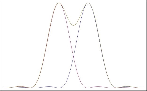

Oft sagt man, dass zwei Punkte noch unterscheidbar seien, wenn das Zentrum des einen Beugungsscheibchens auf dem Minimum des anderen zu liegen kommt:
rücken sie näher zusammen betrachtet man sie als nicht mehr aufgelöst:
Man kann jetzt die Auflösung als Abstand der beiden Maxima angeben. Die zugrundeliegende Ursache dafür, dass man diesen Abstand als Auflösung bezeichnet, ist aber, wie man in den Abbildungen auch gut sieht, dass der Unterschied zwischen den Intensitätsmaxima und dem dazwischen liegenden Intensitätsminimum noch groß genug ist.
Der aufgelöste Abstand ist das Resultat eines ausreichend tiefen Tals, denn das ist gerade das, was nötig ist, damit ,,noch als zwei getrennte Punkte erkannt werden können".
Ich kann ,,den Abstand d zweier Punkte, die noch als zwei getrennte Punkte erkannt werden können" also bestimmen, in dem ich die Beugungsscheibchen verschiebe, bis das Tal eine Tiefe von 36% hat (Rayleigh Kriterium). Ist es tiefer, sind die Punkte aufgelöst, ist es höher, sind sie nicht aufgelöst.
Es ergibt sich im betrachteten Fall zweier gleich intensiver Beugungsscheibchen trivial folgendes
Korollar:
d = Auflösung.
Wenn die Tiefe des Tals größer ist, als die Tiefe des Tals im Abstand d, ist der Abstand zwischen den beiden Beugungsscheibchen größer als die Auflösung.
Wenn die Tiefe des Tals kleiner ist, als die Tiefe des Tals im Abstand d, ist der Abstand zwischen den beiden Beugungsscheibchen kleiner als die Auflösung.
na, das wolln wir doch mal hoffen! Sonst hätte sich ja die Position der ,,Objekte" verändert! Wir suchen ja kein ,,formgebendes" Abbildungsverfahren :-)
Bestimmt! Ist aber nicht ganz das was ich meinte.
Nein.
Abgesehen davon, dass die Varianz vermutlich zu klein ist, um sie auszunutzen:
Durch die Streuung bekomme ich ja Einzelaufnahmen mit verbessertem Kontrast, die Maxima sind besser zu unterscheiden! Wenn man das ausbeuten könnte, wäre es dadurch möglich, die Maxima in Fällen zu unterscheiden, in denen es sonst nicht geht.
Wie gesagt rein akademisch!
