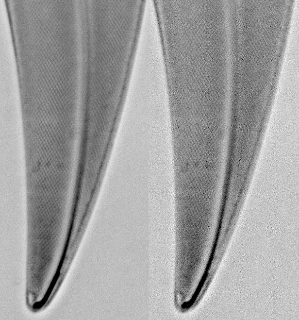

tja, irgendwie hätte man sich das auch sparen können, der Erkenntnisgewinn im Vergleich zu Peters Test:
https://www.mikroskopie-forum.de/index.php?topic=17365.0
ist ziemlich genau Null. Trotzdem:
Aufgenommen mit einem Plan-Neofluar 20x / 0.5 bei 500 nm. Die Bilder zeigen einen 100% (1:1) Ausschnitt.
Nicht bearbeitet kann man so nicht sagen, aber beide wurden exakt gleich behandelt, um genau zu sein ist das rechte eins der Stapel-Bilder, die von der Software zu den 50% besten gekürt wurden.
Gut, die RAW-Konversion war etwas schlampig (Zeitmangel) durchgeführt, aber das trifft beide Bilder. Registax hat irrsinnig viele Einstellungsmöglichkeiten, ich habe so lange ziellos an den Parametern rumgewirkt, bis wenigsten alle Alignment-Points innerhalb der Pleurosigma lagen, ansonsten würde ich vermuten, dass es bestimmt noch besser ginge, wenn man verstehen würde, was man tut.
Timm
P.S. Nicht bearbeitet sind sie in sofern, dass sie nicht geschärft, unscharf maskiert, freigestellt, manuell nachgepinselt etc sind.

treinisch
wobei das Problem natürlich in der Natur der Sache liegt. Die ,,fehlende" Auflösung äußert sich ja darin, dass sich bildlich gesprochen die Beugungsscheibchen zu weit überlappen, das geht doch eben auch mit einem Kontrastverlust einher, der im Grenzfall zu einer praktisch homogenen Fläche führt. Um das bisschen Auflösung, das vorhanden ist sichtbar zu machen, muss man die Farbwerte entsprechend spreizen, was natürlich dazu führt, dass das Rauschen auch gespreizt wird, also viel viel sichtbarer wird.
Bei grenzwertiger Auflösung kämpfen deswegen die Details logischerweise mit dem Rauschen um die Sichtbarkeit.

Hallo Timm,
das sieht doch schon mal gut aus. Aber warum vergleichst du das mit einem Einzelbild aus dem Videostapel das doch sicher mit entsprechend kurzer Belichtungszeit aufgenommen ist, wenn es so verrauscht ist.
Das Registax durch mitteln vieler Einzelbilder das Rauschen erniedrigt war ja klar und nicht die Frage.
Vergleichen musst du es mit einem rauscharmen Einzelbild der Kamera, oder reicht deine Beleuchtungsintensität nicht für ein rauschärmers Bild ?
Ausserdem ist man mit dem Neofluar 20/0.5 offensichtlich immer noch nicht unter dem Abbe-limit, wie das Einzelbild zeigt. Man sollte daher vielleicht doch ein Achromaten oder Plan-Achromaten 20/0.45 aus der unendlich - Welt oder 25/0.45 aus der endlich- Welt mit noch etwas kleinerer Apertur nehmen.
Das Ziel ist ja unverrauschtes Einzelbild (ohne Auflösung der Struktur) gegen unverauschtes Registax Bild (mit Auflösung der Struktur).
Neinnein, die Belichtungszeit ist normal. (Die Photographen hier im Forum könnten da sicher noch was rauskitzeln, normal meint normal für Normalbürger). Ich habe sogar ein wenig überbelichtet. Ich habe computergesteuert die Aufnahmen gemacht, deswegen konnte ich ganz normal belichten, weil ich ja nicht daneben sitzen musste. Noch länger als die Belichtung dauert allerdings das Speichern auf die SD Karte.
Aber ja, eine gute Idee, ich könnte die Serie noch mal machen und noch höher belichten, da war definitiv noch Raum nach oben.
Das Rauschen kommt daher, dass die Abbildung im Histogramm einfach sehr sehr schmal war, im wesentlichen Grau und man die Lochstruktur nur bei sehr genauem hinschauen als Unregelmäßigkeit im Rauschen erkennen konnte. Ich habe deswegen in der Tonwertkorrektur das Schwarz angehoben und das Weiß abgesenkt, damit man die leichten, so kaum wahrnehmbaren, Grau-Schwankungen besser sehen kann.
Dadurch sieht man auch das Rauschen entsprechend dramatisch stärker.
Das habe ich aber bei beiden Bildern genau gleich gemacht, über eine Manipulationsebene, die über den beiden Ebenen mit den beiden Bildern liegt und ganz ganz minimal schon beim RAW entwickeln, da sind aber ja auch alle Bilde gleich durchgegangen.
Da habe ich auch drüber nachgedacht. Im Prinzip kommt doch die Auflösungsgrenze zustande (analoge Überlegung), weil sich die Airy-Scheibchen so weit überlagern, dass sie nicht mehr klar zu unterscheiden sind.
Das Tal zwischen den Bergen wird zu hoch und es gibt kaum noch Signalunterschied zwischen den Zentren und den Tälern. Man ,,sieht" keinen Unterschied mehr. Den kleinen vorhandenen Unterschied kann man natürlich vergrößern in dem man die Tonwerte einfach spreizt. Dabei zieht man dann natürlich das Rauschen ebenso mit hoch. Deswegen geht geringe Auflösung wenn man sie sichtbar macht ja geradezu zwingend mit massivem Rauschen einher, oder?
Ich kann gerne das Bild auch normal entwickeln, da hätte ich dann den Skrupel, dass man dann ja sagen könnte, es wäre absichtlich so entwickelt, dass die Löcher nicht aufgelöst werden. Mache ich aber.
Bei der Beleuchtungsintensität werde ich jetzt gerade skeptisch. In meinem Weltbild ist es egal ob ich heller beleuchte oder länger belichte, stimmt das nicht?
Im Moment habe ich glaube ich 1/125 ich kann ja auch auf 1/60 oder noch länger gehen. Durch den 500 nm Filter mit 10 nm HWB ist von den 50 W Halogen in der Tat nicht mehr so extrem viel übrig, aber kann ich nicht einfach länger belichten?
Da bin ich dann aber leider raus, weil ich keine solchen Objektive habe. Ich könnte auch ohne den 500 nm Filter beleuchten, dann würde die Auflösung ja auch sinken.
Ich bin vielleicht renitent aber nicht doof :-)) Im Ernst: Da sind wir uns einig. Ich probiere es noch mal mit einer helleren Belichtung, aber die Aufnahme ist wie gesagt nur so verrauscht, weil ich die Tonwerte so stark gespreizt habe.
Und: Ich habe als Kamera nur eine Lumix GH2 zu bieten, die rauscht natürlich schon mehr, als ,,größere" Kameras. Aber man kann schon normale Fotos damit machen.
Also: Ich mache noch mal einen zweiten Durchlauf mit mehr Licht und ohne 500 nm Filter.
