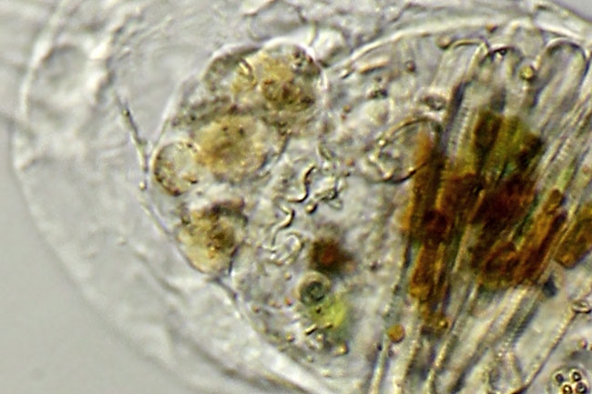

in einer Probe aus dem Gieringer Moor (bei Kitzbühel) vom 26. Juni fand ich dieses Exemplar, das ich längere Zeit beobachtete. Dabei sah ich, dass das Viech regelmäßig auch Flagellaten (Cryptomonas?) verspeist.
In der älteren Probe existieren nicht mehr sehr viel lebende Kieselalgen, so dass dieses Verhalten möglicherweise etwas wie "In der Not frisst der Teufel Fliegen." sein könnte. Was meint Ihr?

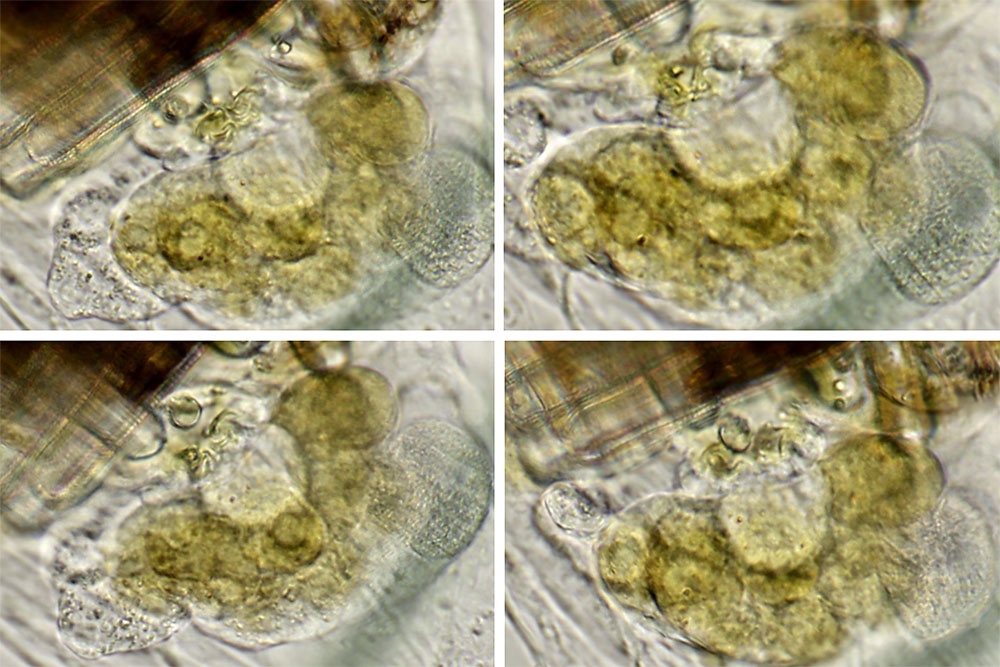

nun, Collotheca edentata habe ich schon oft gesehen, konnte aber nie einen Kauer entdecken. Hier habe ich größere Bildausschnitte vom gestrigen Viech, kurz vor und direkt nach dem Schlucken (im Abstand von ca. 2 sec. aufgenommen):
Die Nahrung wird einfach geschluckt. Das Tier schnappt auch nicht gezielt nach Diatomeen, sondern sendet einen Lockstoff aus, der die Diatomeen magisch anzieht. Diese schippern dann von selbst in den Schlund. Das Rädertier wartet, bis die Alge korrekt liegt und schluckt sie. Vor langer Zeit hatte ich hier mal ein kleines Video dazu gezeigt (Ich hoffe, es klappt)

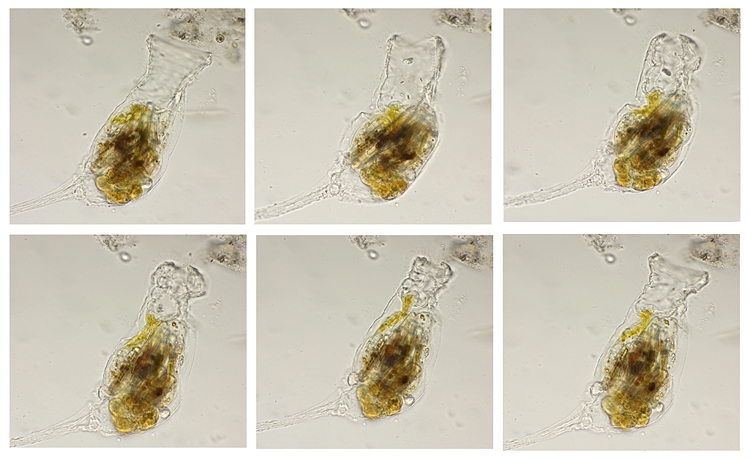

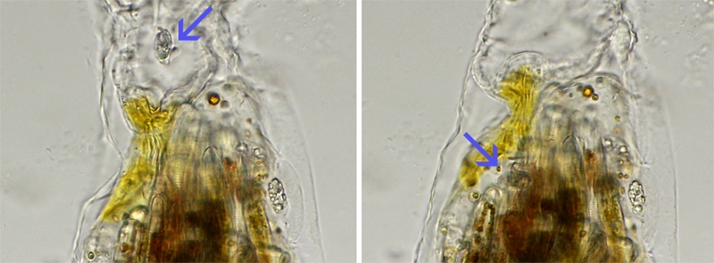

In den letzten Tagen hatte ich mir mehrere C. edentata angeschaut und dabei vor allem auf den Verdauungstrakt geachtet. Und tatsächlich konnte ich bei den nicht allzu vollgestopften Kandidaten ganz klar einen Kauer entdecken:

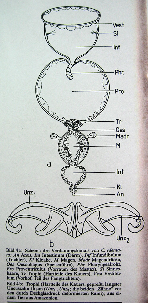

Dank Ernst und Rupert erfuhr ich den Inhalt eines von KOSTE (1986) geschriebenen Berichts im "Mikrokosmos" zu C. edentata, in dem es genau um diese Frage ging. KOSTE lieferte u.a. diese Zeichnung, die wesentlich zur Klärung beiträgt:
aus: KOSTE, W. (1986, S. 304)

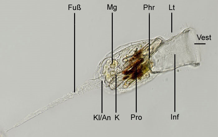

Am lebenden Tier sieht das so aus:
Vest = Vestibulum (Vorhof), Inf =Infundibulum, Lt = Lateraltaster, Phr = Pharyngealrohr, Pro = Proventriculus (Vormagen), K = Kauer, Mg = Magen, Kl/An = Kloake/Anus
Der Magen befindet sich folglich nicht dort, wo ich ihn zunächst vermutete, sondern unterhalb des Vormagens und des Kauers. In der Bilderserie sieht man ihn sehr schön unterhalb des Kauers. Darunter befinden sich die Geschlechtsorgane, wo sich auch die Eier entwickeln. In der obigen Bilderserie erkennt man ein sich entwickelndes Ei jeweils rechts in den Fotos.
Nach der Beobachtung vieler eierlegender Weibchen in unterschiedlichen Phasen vermute ich, dass die Nahrungsaufnahme bei C. edentata primär der Produktion von Eiern dient. Ist die Eiablage abgeschlossen, verenden die Tiere (oder sie platzen, was natürlich auch auf den Druck des Deckglases auf den prall gefüllten Vormagen (KOSTE nennt ihn auch "Kropf") zurückgeführt werden könnte).
Der Kauer – das schreibt auch KOSTE – besitzt nur zarte Zähnchen, die sich nicht dazu eignen, gröbere Nahrung zu zerkleinern. Er dürfte folglich vor allem eine saugende und pumpende Funktion haben. Dies entspricht auch meinen Beobachtungen. Es wird – soweit ich erkennen konnte – ausschließlich Flüssiges dem Vormagen entnommen, vor allem das Öl aus den Kieselalgen.
Dass leere Kieselalgen wieder "ausgespuckt" werden, konnte ich noch nie beobachten. Mehrfach sah ich tote Tiere mit mehreren Eiern in der Umgebung, deren Vormagen nach wie vor mit toten und lebenden Kieselalgen gefüllt war. Einmal glaube ich auch eine Entleerung aus dem Anus beobachtet zu haben.
